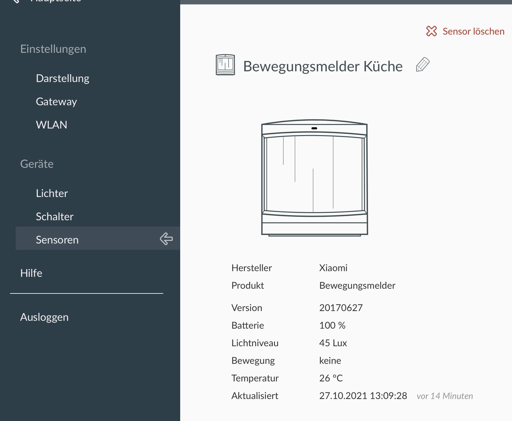

      Ich habe einen neuen Auqara Motion Sensor und das einrichten hat super funktioniert jedoch wird mir in Phoscon eine Temperatur (immer 0°C) angezeigt und kein LUX wert ich kenne mich leider zu wenig mit Phoscon aus um die Daten des Sensors direkt zu sehen (nur über die Oberfläche). Liegt da ein Fehler vor oder habe ich einen Alten Sensor (vor 2018) bekommen?

        @samuel-assmann-0 es kann sein das es was dauert bis die Daten angezeigt werden, ansonsten in der Phoscon App noch mal anlernen aber vorher nicht löschen.

          @fa-bio Ich habe nun mehr als 24h gewartet und auch den Sensor erneut angelernt. Aber leider habe ich die entsprechenden Datenpunkte immer noch nicht. Trotzdem vielen Dank,

            @samuel-assmann-0 hast du alles aktuell an Firmware etc.
            https://phoscon.de/de/changelog
