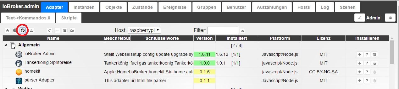

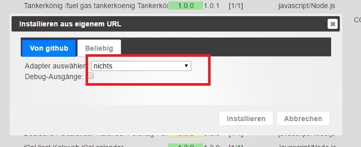

        stephan61 last edited by
        Hallo Broker 100
        in der Adapter öberfläche werden die Version angezeigt die sicher läuft unter github sind Beta versionen
        zum installieren der Beta version in admin oben auf den 3 Button
        dann in den Fenster Adapter auswählen

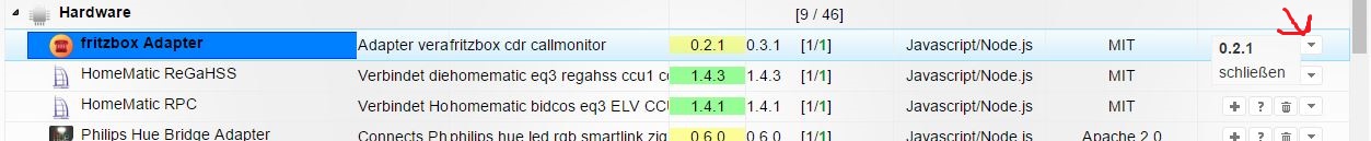

        Falls du wieder auf den Alten Zustand zurück willst
        4 Button Expertenmodus anklicken
        dann ganz rechts auf den Pfeil drücken dann werdendie die alten Versionen angezeigt
        Gruss Stephan
