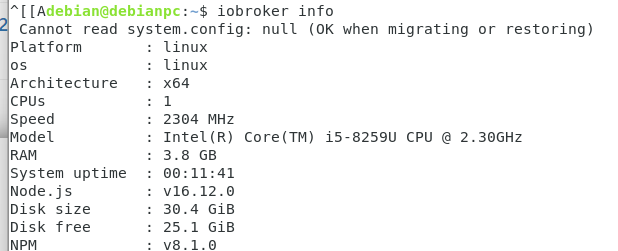

      Da mir heute temporär der Strom ausgefallen ist, ist mein Rechner mit der ioBroker Installation unsanft runtergefahren worden. Nach dem erneuten Hochfahren hatte ich keinen Zugriff mehr auf das Webinterface. Nun wollte ich den iobroker wieder starten. Wenn ich "iobroker status" ausführe, dann bekomme ich folgendes:
      Woran liegt das? Wie bekomme ich meinen ioBroker wieder flott?

            Vielen Dank euch beiden. Das Howto hat die Lösung gebracht.
            Die Suche hatte ich tatsächlich auch verwendet, aber die ersten Treffer brachten kein Howto zutage, sondern nur andere Threads, die mich der Lösung nicht näher brachten. Aber ich werde nächstes Mal intensiver suchen. Ferner hängt der Rechner jetzt an der USV, damit der im Fall der Fälle geordnet runterfährt. Mir war nicht klar, dass ioBroker solche Probleme mit Stromausfällen hat.

                Ich habe das exakt gleiche Problem. Das "How to" habe ich schon versucht aber bei mir im Backupordner werden nur Dateien von heute angezeigt. Es funktioniert aber anscheinend bei mir seit gestern Abend nicht mehr. Somit funktioniert die Anleitung bei mir nicht.
                Hat hat hier noch jemand eine Idee?
                Vielen Dank
                  Thomas Braun Most Active @doublesib last edited by
                  @doublesib
                  Dein Vollbackup von gestern einspielen.
