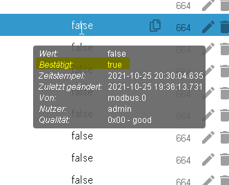

      Den einzigen Hinweis den ich habe ist
      Das bestätigt wird kurz true. Mehr nicht.
