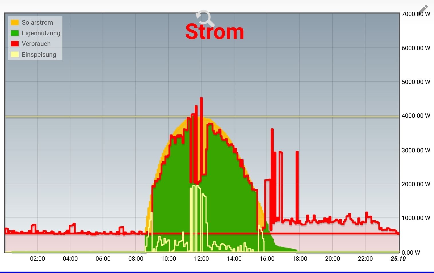

                    Homoran Global Moderator Administrators @fu_zhou last edited by
                    @fu_zhou sagte in PI(D) Regler - Adapter oder Skript?!:
                    @homoran Schlaf gut und danke schon mal vorab, ich suche selber schon mal...
                    hier sind die Links zu den Bestandteilen
                    https://forum.iobroker.net/topic/30676/e-auto-mit-pv-überschuss-laden/9?_=1635358994678
                    das größere Problem sind nämlich schnell wechselnde Wolken
