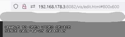

      wir hatten letzte Woche bei dem leichten Wind, der über D zog, einen superkurzen Stromausfall (keine Sekunde), aber der hat für einen ioB-Absturz gereicht und den komplett durcheinander gewürfelt. Es hat Tage gedauert (bis heute), bis sich das System wieder halbwegs beruhigt hat. Ich will auch gar nicht erst aufzählen, was alles nicht richtig lief und wiewiel Backups ich eingespielt habe, aber eine Sache interessiert mich: der Webadapter (v3.4.9) ist mutiert 😱 . Nach dem Absturz, Neustart und Backups lief der Adapter nicht mehr auf Port 8082 (port 8082 already in use). Wenn ich die VIS aufrufen wollte, landete ich immer beim Livebild meiner Webcam, obwohl die eine ganz andere IP-Adresse hat. Erst nach Änderung auf Port 8083 hatte ich wieder Zugriff auf VIS. Wie bekomme ich heraus, was jetzt plötzlich auf Port 8082 läuft? Ich hab nämlich mehrere Bediengeräte, auf denen ich überall noch die Browseradresse ändern müsste (=nervig).

        sudo lsof -i -P -n | grep LISTEN
        io.web.0  18723 iobroker   27u  IPv6 550380      0t0  TCP *:8082 (LISTEN)
        Da läuft bei mir der io.web

          Danke, hast mir sehr geholfen. Auf dem ThinClient läuft noch MotionEye, und da hat sich nach dem Absturz eine Kamerainstanz den Port 8082 geschnappt. Keine Ahnung wie das passieren kann, aber jetzt ist wieder alles schick.
