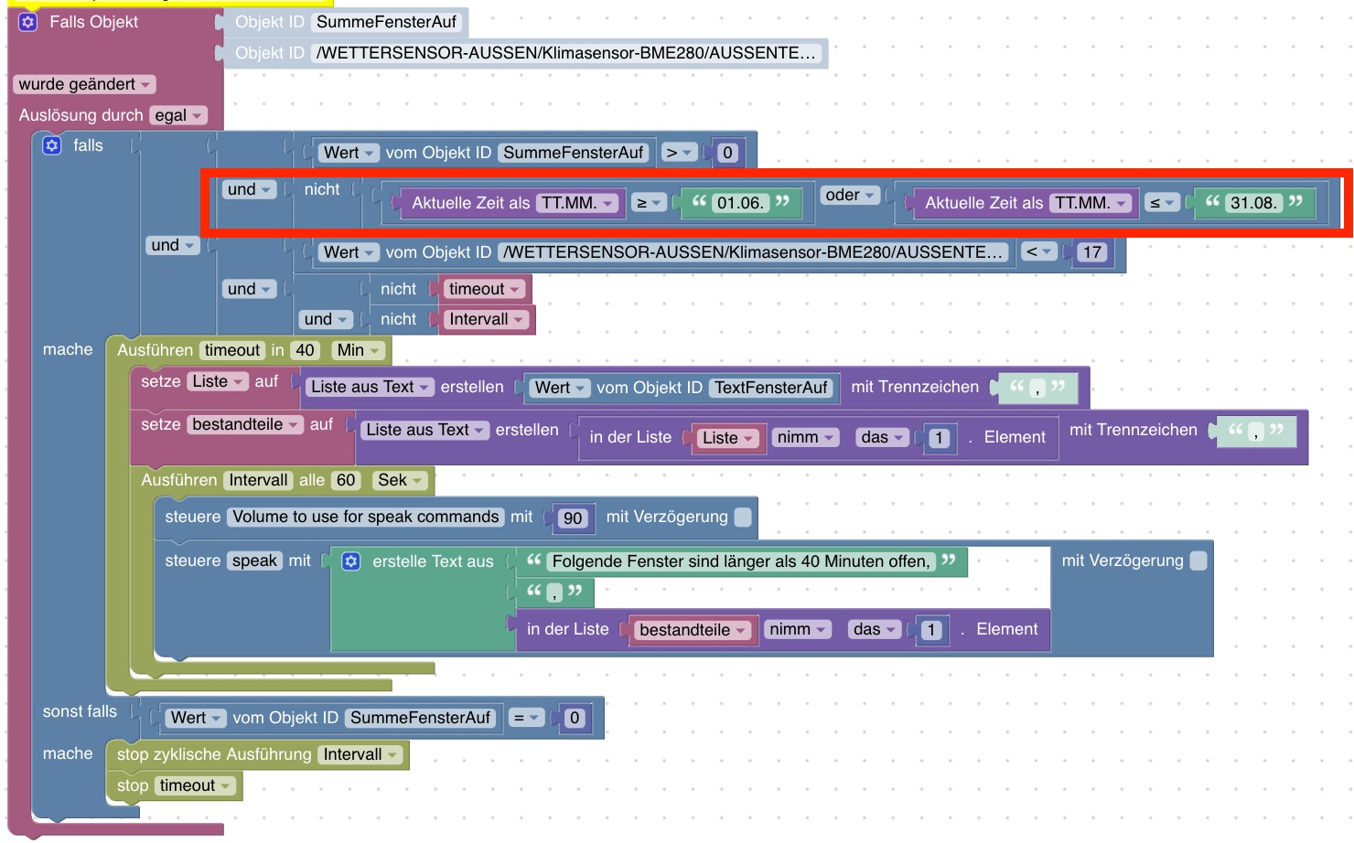

      Hallo.
      In dem Blockly möchte ich das Datum abgleichen und einen Zeitraum bestimmen (01.06 bis 31.08.), in dem keine Aktion ausgeführt wird.
      Bei der Datumsangabe habe ich bereits andere Formate wie "-" "/" "." erfolglos ausprobiert.
      Das Blockly funktioniert ohne den Datumsvergleich einwandfrei.
      Ich komme nicht weiter, wo ist mein Fehler?

      • Asgothian
        Asgothian Developer @w00dy last edited by Asgothian
        @w00dy sagte in Blockly - Frage bzgl. Datumvergleich/abgleich:
        Hallo.
        Dein Fehler liegt im Vergleich.
        • Der Vergleich "aktueller Tag als 'TT.MM' < "01.06." wird nur für den 1. jedes Monats wahr. ("02.05" > "01.06" weil 2 > 1)
        • Der Vergleich "aktueller Tag als 'TT.MM' < "31.08" wird nur für die jeweiligen 31. jedes Monats falsch ("30.09" < "31.08." weil 1 > 0)

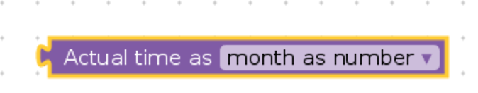

        • Das "oder" ist falsch. Wenn ich dich richtig verstehe willst du Prüfen ob der aktuelle Monat Jan-Mai oder Sep-Dez ist. Wenn die eigentliche Prüfung Erfolg hätte müsste da stehen ("nicht tag >= 01.06. und tag <= 31.08.")
        Einfacher ist es den Monat im Jahr als Zahl zu holen und auf "Monat < 6 oder Monat > 8" zu prüfen.

          paul53 @w00dy last edited by paul53
          @w00dy sagte: einen Zeitraum bestimmen (01.06 bis 31.08.)
          Bei einem String-Vergleich muss der höherwertige Teil (Monat) vorn stehen.

            w00dy @paul53 last edited by
            @Asgothian
            Mit der und-Verknüpfung sowie Umstellung auf "MM.TT" läufts.
            Super, vielen Dank! 👍
