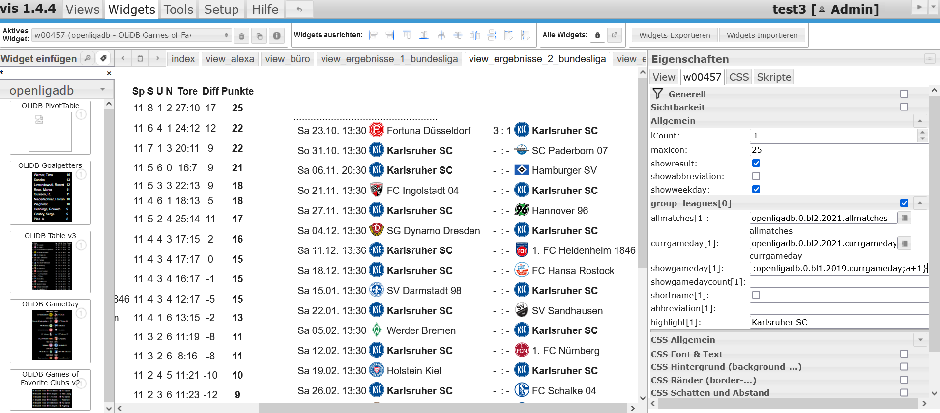

      Hallo Zusammen, bin gerade dabei mir Sportergebnisse anzeigen zu lassen unter anderem auch die tabelle udn mein Favoritenteam mit dem openligadb-Adapter.
      Das mit der tabelle ist mir einleuchtend - leider scheitere ich beim erstellen meines Favoritenteams. Auch das (i) für die Hilfe in der VIS konnte ich nicht richtig verstehen.....
      Kann mir jemand sagen was ich wo eintragen muss...? Vielen Dank.
        Ahnungsbefreit @Kusselin last edited by
        @kusselin Guck mal in die Doku:
        https://htmlpreview.github.io/?https://github.com/oweitman/ioBroker.openligadb/blob/master/widgets/openligadb/doc.html
        Kusselin E 2 Replies Last reply Reply Quote 0

          Kannst du mal bitte von dir und deinem Widget ein Screen machen...also rechts bei den Einträgen..dann wird mir ev vieles klarer
          • OliverIO
            OliverIO @Kusselin last edited by
            @kusselin
            hallo,
            also du must auf jeden fall allmatches und currgameday füllen
            dafür gibt es datenpunkte in deiner jeweiligen liga, die genau so heißen.
            dann musst du bei highlight noch den namen deines favoriten vereins eingeben,
            ein paar buchstaben reichen, es sollte halt eindeutig sein, sonst werden mehr angezeigt
            die anderen beiden felder können leer bleiben bzw. da ist eigentlich die doku eindeutig

            zu lCount:
            Hast du den mal probiert da eine andere Zahl einzutragen?
            Hier kann die Anzahl der abzufragenden Ligen eingetragen werden. Für jede Liga wird ein separate Konfigurationsgruppe angezeigt
            Wenn du ein oder mehrere Vereine aus verschiedenen Liegen angezeigt haben möchtest, musst du für jede einzelne Liga die Datenpunkte angeben. Das heißt der es gibt für jede einzelne Liga einen separaten Abschnitt der konfiguriert werden kann.
            Kusselin 1 Reply Last reply Reply Quote 0

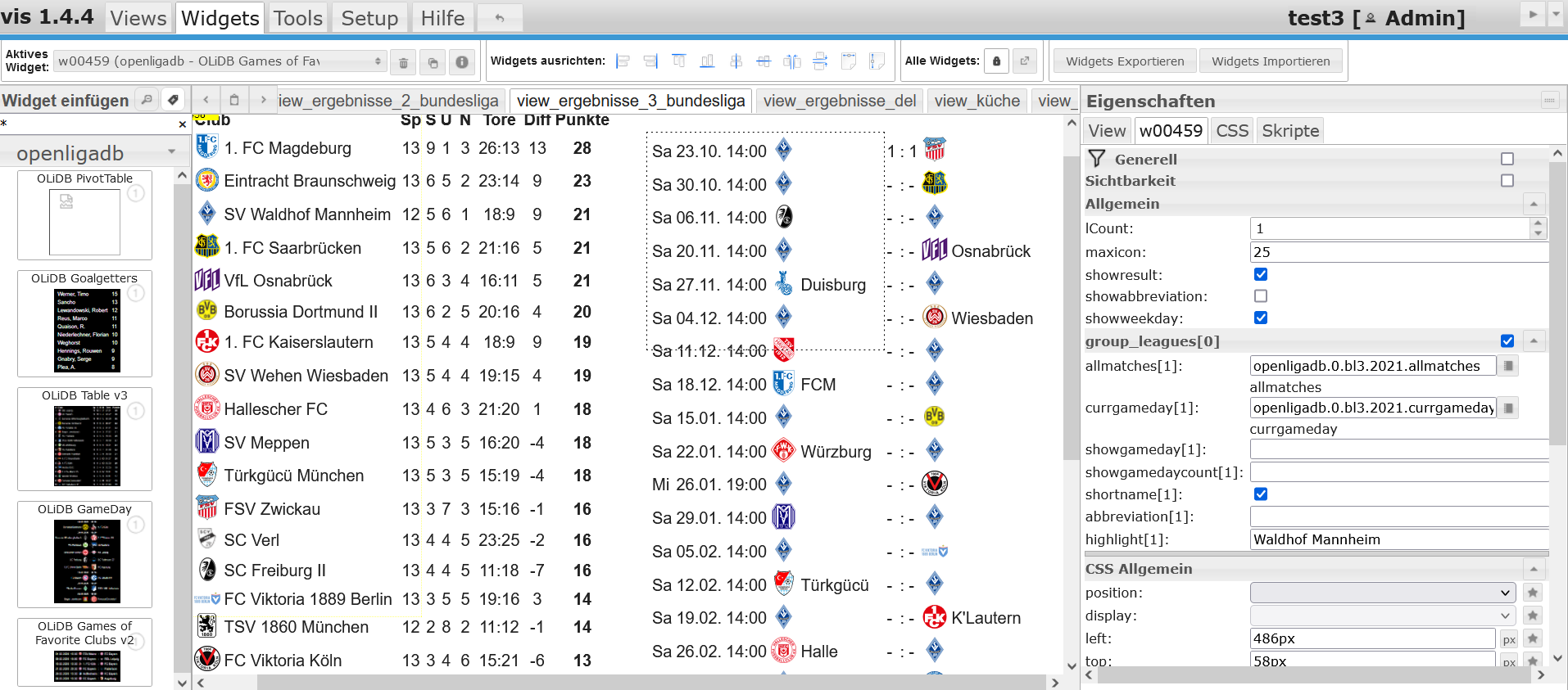

              @oliverio ahhh jetzt wird ´s klar am Himmel, ich wusste nämlich nicht woher das widget mein Verein findet....aber jetzt in highlight dann klappts. Danke dir..

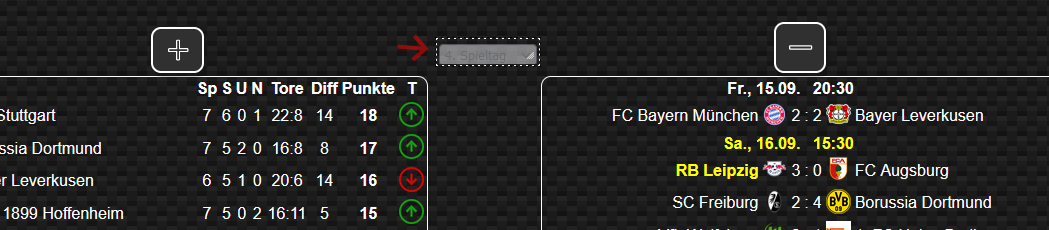

              Ne Frage noch...wenn ich jetzt im VIS auf meiner Start seite anzeigen lassen will das nächste Spiel meines Lieblingsvereins aber nur das nächste ...nicht alle...woie muss da der Code aussehen?
              schau:
              In der Runtime wird mir aber nur die Tabelle angezeigt...was ist das jetzt schon wieder 😞
              OliverIO 2 Replies Last reply Reply Quote 0

                Attribute showgamedaycount - Gruppe Liga
                Hier kann angegeben werden für wie viele Spieltage die Spiele angezeigt werden sollen. Wenn das Feld leer bleibt, dann werden alle restlichen Spieltage angezeigt (max 9999 Spieltage) Wird hier eine andere Zahl angezeigt, dann werden alle Spiele für diese Anzahl von Spieltagen, ausgehend von der 'Einstellung in showgameday angezeigt.
                da eine mannschaft pro spieltag meist nur ein spiel hat, dann da eine 1

                  showgameday kannst du leer lassen. das wird nur benötigt, wenn man zurückblättern möchte und das über knöpfe umsetzen möchte.
                  ansonsten drück mal bitte f12 und schau dort bei konsole (je nach browser so ähnlich) ob da fehler angezeigt werden.
                  • Kusselin
                    Kusselin @OliverIO last edited by
                    @oliverio o.k. das hab ich auch verstanden jetzt und auch ausprobiert....danke
                    Nur wird mir in der Runtime nicht beides angezeigt..also Tabelle und Vorschau
                    • Kusselin
                      Jetzte gehts danke...nachdem ich refresh F5 gedrückt habe....daaaanke

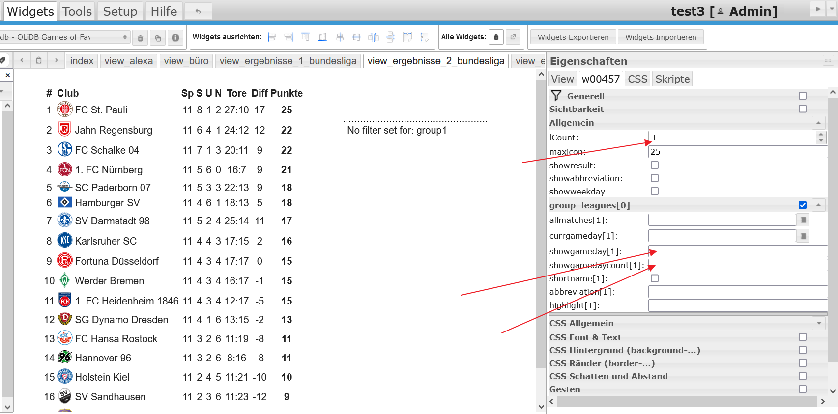

                        wenn ich shortname auswähle habe ich bei manchen vereinen noch den namen stehen...ist das ein Bug?
                        L OliverIO 2 Replies Last reply Reply Quote 0
                              das hängt davon ab, wie die daten bei openligadb gepflegt sind.
                              auch die Ergebnisse hängen davon ab, ob die gepflegt sind.
                              openligadb ist ein community projekt ohne garantie, das das aktuell ist (meist schon)
                              Nachtrag:
                              ja bei Waldhof Mannheim ist der Shortname nicht gepflegt. So sehen die Daten aus, die hier ankommen. Shortname ist leer
                              https://www.openligadb.de/api/getmatchdata/bl3
                              <Team1>
                              <ShortName/>
                              <TeamGroupName i:nil="true"/>
                              <TeamIconUrl>https://upload.wikimedia.org/wikipedia/commons/thumb/1/17/Svwaldhof.svg/150px-Svwaldhof.svg.png</TeamIconUrl>
                              <TeamId>553</TeamId>
                              <TeamName>SV Waldhof Mannheim</TeamName>
                              </Team1>
                              OliverIO Kusselin 2 Replies Last reply Reply Quote 0

                                          Der Shortname ist nur optional
                                          Wenn du das häkchen bei shortname setzt werden nur die shortnames im widget angezeigt.
                                          Im Nachtrag wollte ich dir nur die Daten von openliga zeigen, das der Shortname bei waldhof nicht gepflegt ist und das widget deswegen auch nix anzeigen kann.
                                          alles klar...danke Dir 👍
