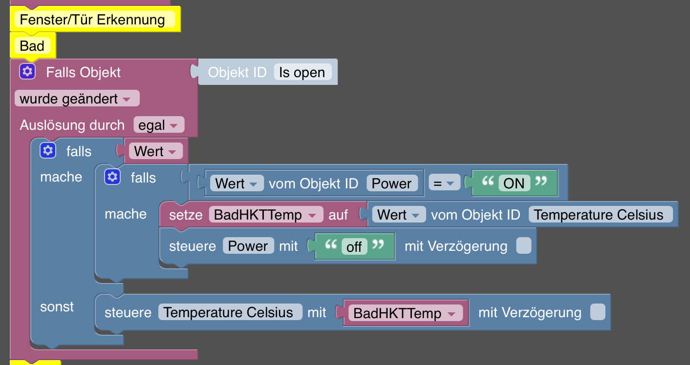

      Hi, ich habe ein kleines Problem mit der Heizungssteuerung das ich per Fenster ON/OFF stelle.
      Zur Logik:
      Die Heizung wird ausgeschaltet, wenn das Fenster gekippt oder geöffnet wird.
      Dabei wird der eingestellte Temperatur Wert in eine Variable BadHKTTemp geschrieben.
      Wenn das Fenster geschlossen wird, wird die Heizung mit dem Wert aus BadHKTTemp gesetzt und dabei wieder eingeschaltet.
      Problem:
      Wenn man das Fenster komplett öffnet und auf gekippt umstellt, indem man den Wechsel schnell durchführt (Frauchen ist da sehr fix) bleibt die Heizung eingeschaltet, obwohl das Fenster den Status gekippt hat.
      Es kommt mir so vor als würde der zweite Trigger übersprungen bzw. nicht übernommen.

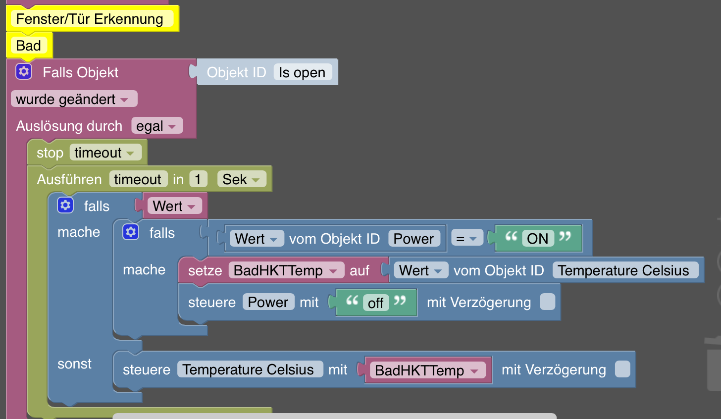

      Als Workaround habe ich nach dem Trigger einen Timeout von 1 Sekunden eingebaut, wodurch ein schneller Wechsel von Offen auf gekippt übersprungen wird.
      Hat da jemand eine bessere Lösung um nicht auch bei normaler Ausführung immer 1 Sekunde timeout zu haben?

          @tdcropower Der timeout bringt dir aber doch nichts, wenn du nicht im "falls" erneut den Wert abfragst. Aktuell nimmst ja den schon beim triggern ermittelten Wert.

                ja das ist schon klar, sollte der trigger tatsächlich aber nur einmal auslösen, solltest du nicht den schon beim triggern gelesenen Wert benutzen, lieber dann nach dem timeout noch mal "wert von ID" neu abfragen. sonst kannst auch den timeout weg lassen. 😉

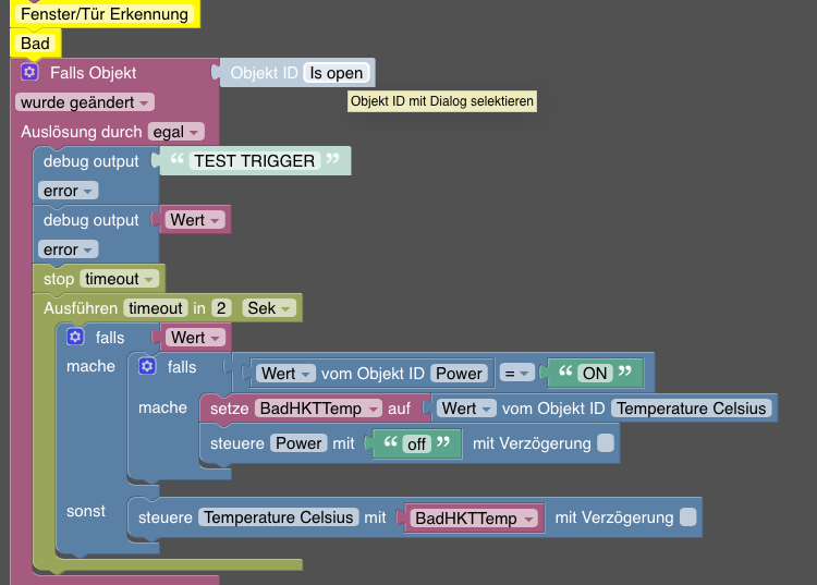

                        dslraser Forum Testing Most Active @TDCroPower last edited by
                        @tdcropower
                        Ich kann Dir jetzt nicht ganz folgen. Ich sehe nur einen wechsel von false nach true. Wie sieht Dein Blockly jetzt aus ?

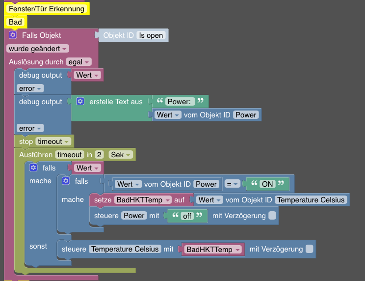

                          TDCroPower @dslraser last edited by TDCroPower
                          @dslraser es sind 2 Debug Outputs direkt nach dem Trigger eingefügt....
                          edit:
                          ich habe mir zusätzlich noch den Wert von "Power" des HKT ausgegeben.
                          Hier sieht man das der Wert direkt nach dem Trigger bei beiden auf OFF steht und somit in den "else" Pfad geleitet wird.
                          Also ist der Wechsel von gekippt auf zu noch nicht vom HKT verarbeitet worden und läuft wahrscheinlich im Hintergrund nach.
                          javascript.0
                          2021-10-27 10:57:00.425 error script.js.common.Heizung: Power: OFF
                          javascript.0
                          2021-10-27 10:57:00.424 error script.js.common.Heizung: true
                          javascript.0
                          2021-10-27 10:56:59.722 error script.js.common.Heizung: Power: OFF
                          javascript.0
                          2021-10-27 10:56:59.721 error script.js.common.Heizung: false
