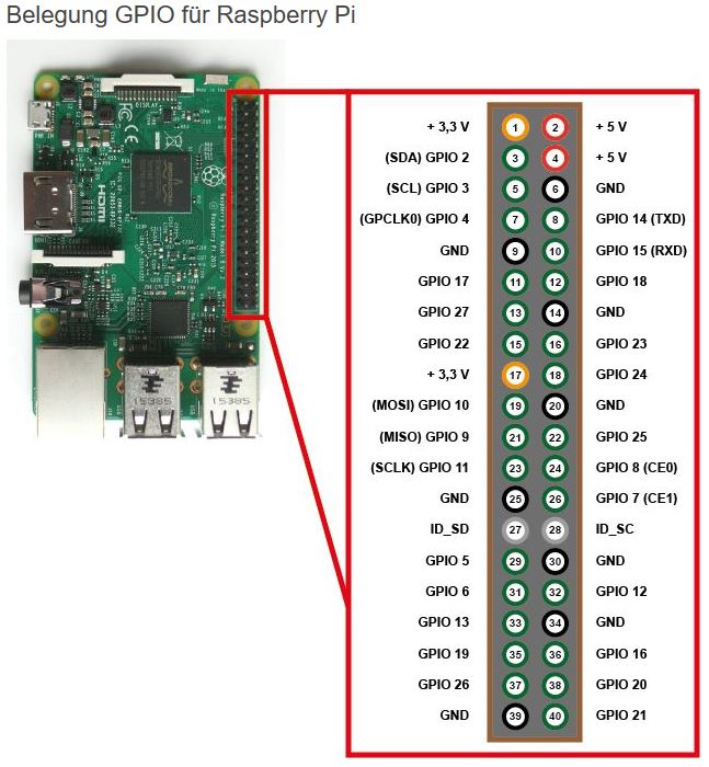

                      Ich stelle mir gerade die Frage welche GPIO-Nummerierung der RPI-Adapter denn eigentlich verwendet? Doch sicherlich diese hier - hat ja beim Schalten der LEDs über Output auch hingehauen…

                                  So wie ich das sehe sind die Ports im RPI-Monitor nicht die GPIOs sondern wirklich die PIN-Nr des Boards. Das hat den Vorteil, dass Sie über die verschiedenen Revisionen des Raspberry gleich geblieben sind. Die zugeordneten GPIOs sind jedoch in den Revisionen verschieden. Nachzulesen unter anderem http://raspberrypiguide.de.
                                  Dann machen auch die Fehlermeldungen Sinn. Denn wie man aus der Pinbelegung im Post von Thisoft sehen kann ist der Pin Nr 14 GND und kann damit auch nicht als IN oder OUT gesetzt werden. Gleiches gilt für die Fehlermeldung für Port 20.
                                  Allerdings widerspricht das Script von arteck dieser Interpretation. Dort wird der BCM Mode genutzt welcher die lower Level Broadcom Nummerierung nutzt. siehe:https://sourceforge.net/p/raspberry-gpi … asicUsage/
                                  Und er nutzt dort Port 23 des Adapters und setzt auch GPIO 23 der allerdings an PIN 16 liegt.

                                    So wie ich das sehe sind die Ports im RPI-Monitor nicht die GPIOs sondern wirklich die PIN-Nr des Boards. `
                                    Falsch … wenn du dir den Adapter anschaust ist neben dem pin2 rechts der pin 15 was nicht stimmen kann da neben dem pin2 der pin1 liegt mit 5 V..
                                    irgendwo hab ich mal gelesen das es die BMC Einstellung ist
                                      Tgr last edited by
                                      Hallo Arteck
                                      in deinem Script wird ja die BMC Einstellung zur Nummerierung herangezogen. Daher nutzt du auch GPIO 23.
                                      GPIO.setmode(GPIO.BCM)
                                      Ich beziehe mich jedoch nicht auf das Layout des Adapters, sondern lediglich auf die Nummerierung, also die Nummern im Adapter und die Pin-Nummern des Raspberry. Die Frage wäre nun, hast Du bei deiner Verdrahtung der Klingel Pin 16 also der 8 . Pin der rechten Seite von oben genommen? Dann würde das GPIO 23 entsprechen und ich würde verstehen wieso dein Script funktioniert bei der Einstellung des Adapters. Vielleicht kannst DU ja ein Foto der Verdrahtung schicken.

                                          Die GPIO bitte ausschließlich auf dem GPIO-Reiter in der Adapter-Konfig konfigurieren! Keine externen python-scrips für dort verwendete pins!
                                          Nur dort konfigurierte Pins scheinen in der Objektliste auf.
                                          Auf der Hilfe-Seite des Adapters (https://github.com/ioBroker/ioBroker.rp … /README.md) erkennt man auch dass die Port--Numerierung nicht GPIO sonder BCM ist!
                                          Mit 'gpio readall' könnt ihr auf eurem Pi die Pinbelegung (und die dazugehörigen BCM-Pins) finden.
