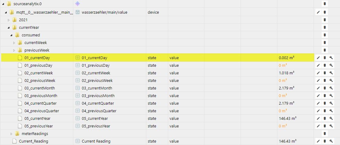

      Der Adapter startet dann direkt. Dann habe ich einen Wert (Wasserzähler) in den Einstellungen des DP für den Sourceanalytix aktiviert mit "Water" und "m³".

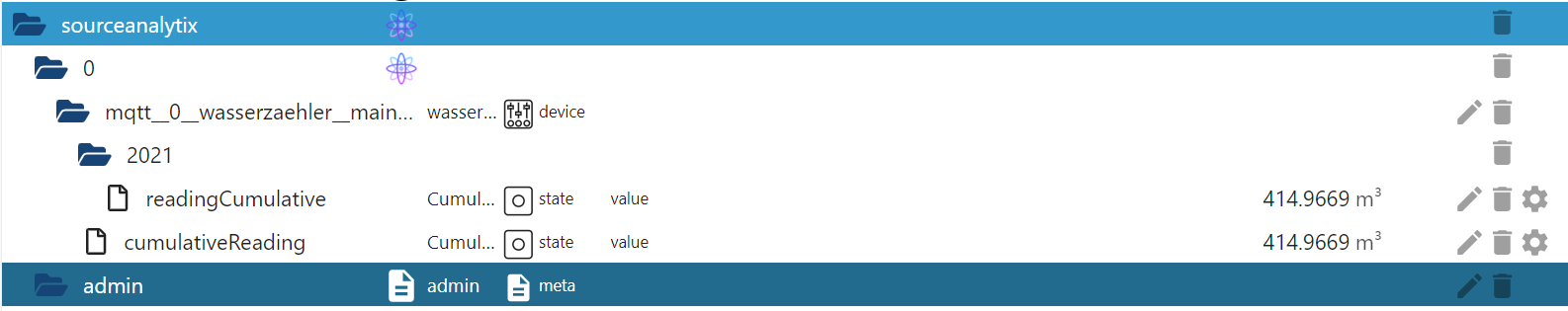

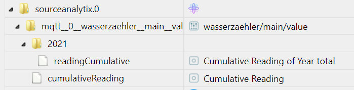

      Es werden nach einigen Sekunden folgende Ordner und DPs angelegt (und es werden auch nach 5 Minuten nicht mehr):

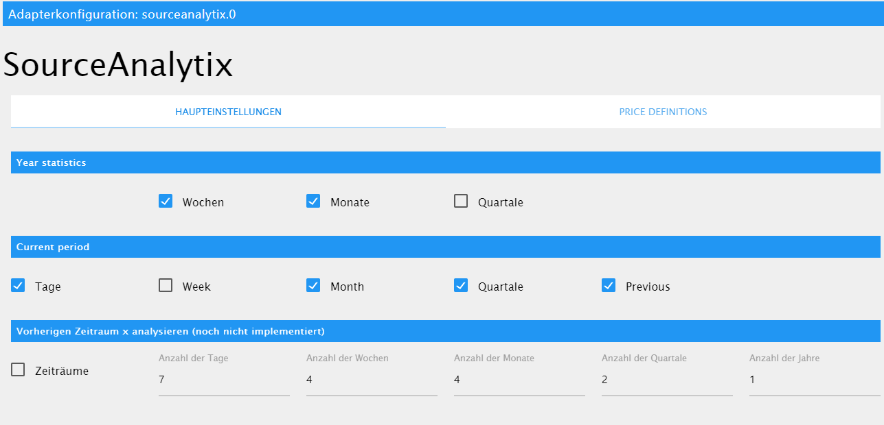

      In den Adaptereinstellungen fehlt mir auch ganz unten der Punkt für die Zeiträume, wie hier zu sehen:
      Bei mir sieht es nur so aus:
      Kann mir jemand sagen, was da hier falsch läuft?

        @wolf-unterwegs sagte in SourceAnalytix 0.4.12-1 fehlende Objektordner:
        Mach mal ein
        iobroker upload all

            Ist der Fehler ( Zeitraum fehlt ) auch in der Instanzansicht von Admin 5 ?
            • W
              Wolf-unterwegs @Glasfaser last edited by
              @glasfaser
              ja, auch in der Oberfläche fehlt der Zeitraum

                FredF Most Active Forum Testing @Wolf-unterwegs last edited by
                Das ist bei mir mit Admin 5 auch so...
                Browser Cache leeren?

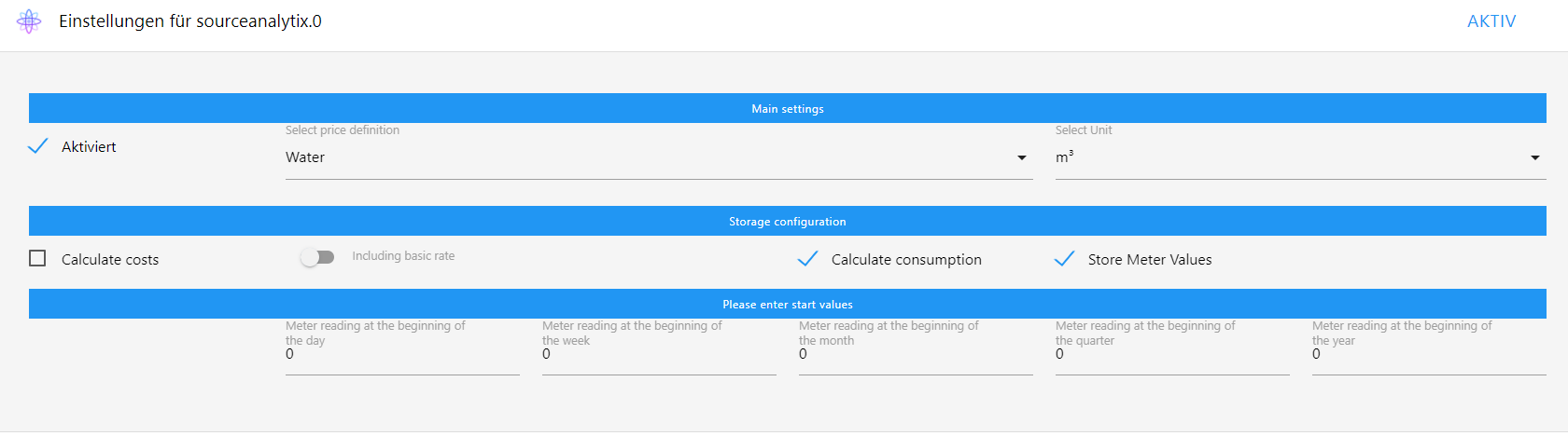

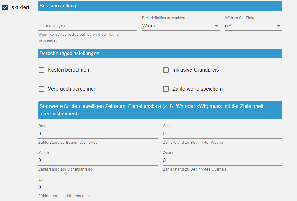

                Zeig doch mal einen Screenshot der DP Einstellungen bzw. es gibt auch Werte im DP?

                  Hier die DPs:

                    @wolf-unterwegs
                    Ich meinte den Screenshot der DP Einstellungen, nicht den vom sourceanalytix Adapter erzeugten
                    • W
                      Wolf-unterwegs @FredF last edited by
                      @fredf
                      das sieht im Admin 5 etwas anders aus gegenüber der klassischen Ansicht.
                      Glasfaser FredF 2 Replies Last reply Reply Quote 0
                      • Glasfaser
                        Glasfaser @Wolf-unterwegs last edited by
                        @wolf-unterwegs
                        ist doch alles da !
                        • FredF
                          @wolf-unterwegs
                          Ohne Haken zu setzen und ohne Startwert kann nichts berechnet werden...

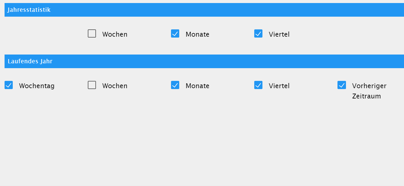

                            Da sollten folgende Ordner und Datenpunkte angelegt werden:
                            In der klassischen Ansicht sieht es so aus. Da gibt es die Optionen wie in der Admin 5 Ansicht nicht

                              Die Admin 5 Ansicht ist doch von dir?
                              Also Haken z.B. bei Kosten berechnen und einen Startwert eintragen und dann kommen auch die Datenpunkte

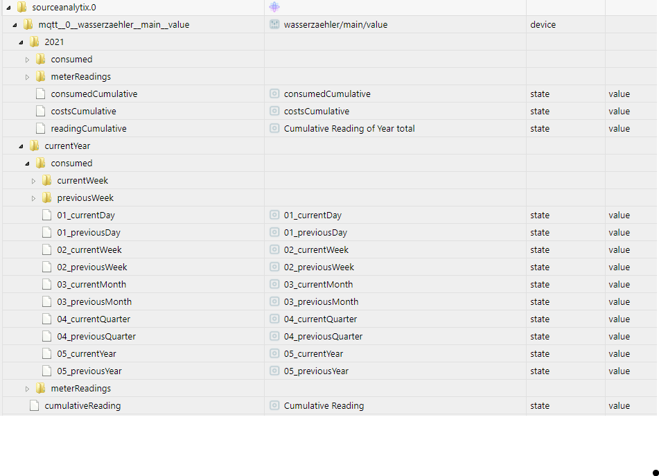

                                    ja, so sollte es aussehen
