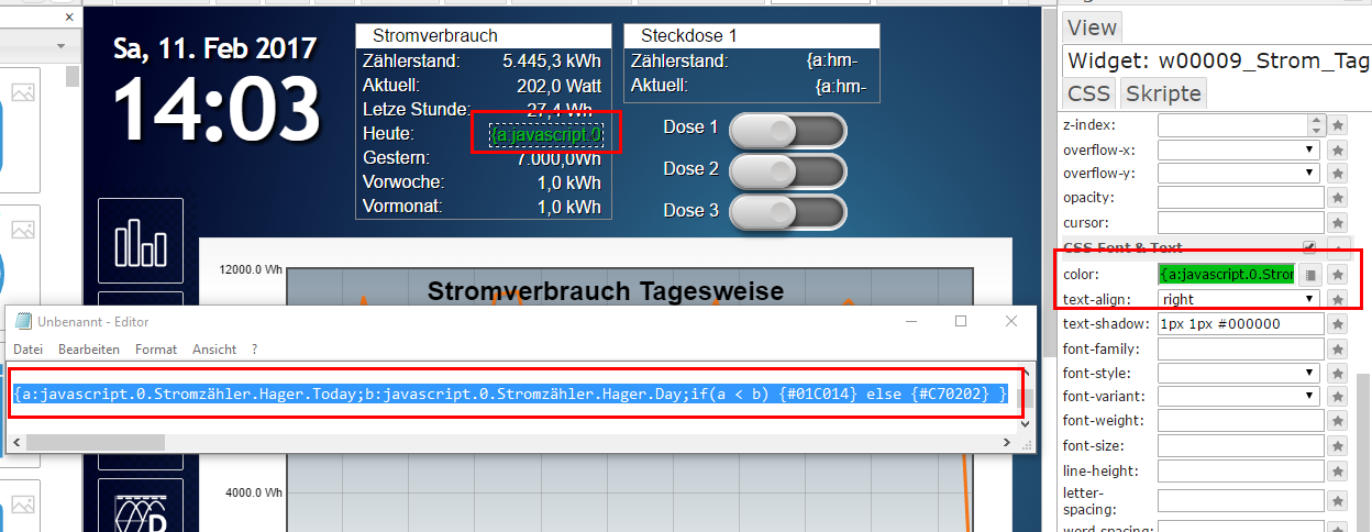

      ich versuche die Farbe des Textes abhängig von zwei Variablem zu gestalten. Dafür gebe ich als Css-Text-color ein:
      {a:javascript.0.Stromzähler.Hager.Today;b:javascript.0.Stromzähler.Hager.Day;if(a < b) {#01C014} else {#C70202} }
      Im vis Editor funktioniert das auch. Im Browser dann nicht mehr. Mache ich was falsch, oder geht es nicht so, wie ich es mir vorgestellt habe und ich es über einen weiteren Datenpunkt lesen muss?
      Danke für die Unterstützung.
      a200.

          Ersetze
          Mit
          (a < b) ? "#01C014" : "#C70202"

            @Bluefox:
            Ersetze
            ````Mit
            Das ist es! Klasse. Vielen Dank.
