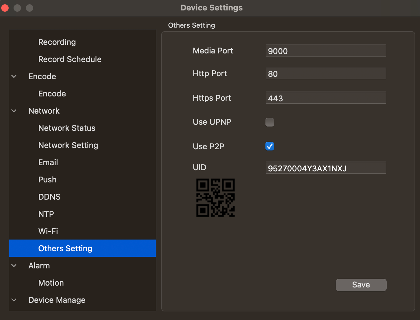

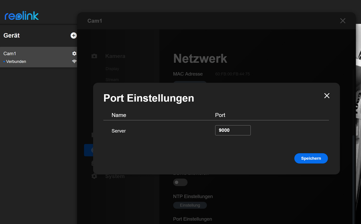

                  Sehr komisch... unter MacOS oder Handy App kann ich da nichts machen.
                  Über Windows APP, wenn ich in Netzwerk - Erweitert gehe und die Ports aufrufe, habe ich NUR Port 9000 stehen, im Video (ganz unten https://support.reolink.com/hc/en-us/articles/900004435763) sieht das anders aus, da sind HTTP/S Ports aufgelistet, habe ich nicht....
                  gibt es alternative Firmware zum flashen?
                  Ralf

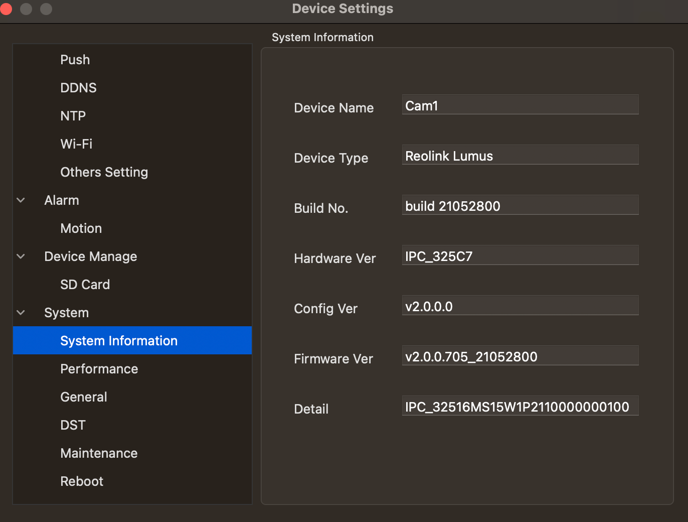

                    @coolcat Hast du die aktuellste FW drauf?
                    Zeig doch mal ein paar Screens
                        Screenshots vom Reoclient 3.5.6.55 macOS
                        und von nem Win Client aus der VM

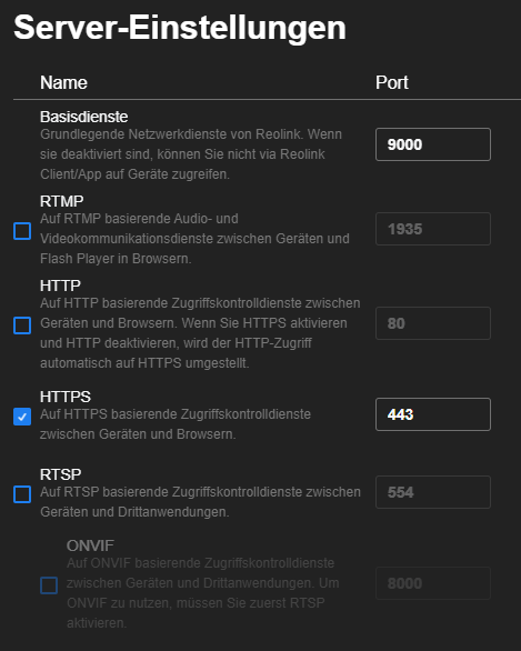

                              ich wollte wissen, ob die Lumus Pro inzwischen eine lokale API besitzt.
                              Also habe ich kurzerhand Eine bestellt.
                              Und ich kann erfreut mitteilen: Man kann im Reolink-Client nun den HTTP bzw. HTTPS-Ports aktivieren und sogar Zertifikate hinterlegen!
                              Nun ist ein Zugriff auf die Standard-API (https://support.reolink.com/hc/en-us/articles/900000625763-Introduction-to-CGI-API/) von Reolink möglich und die Kamera lässt sich lokal ansprechen!
                              Die Port-Einstellung ist unter "Netzwerk" → "Erweiterte Einstellungen" → "Server-Einstellungen (Einstellungen)" zu finden:
                              Viele Grüße
