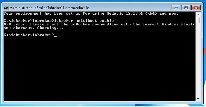

        Hallo alle zusammen ich komme an folgendem Punkt nicht weiter wenn ich auf dem WIN-Instalation den Multihast aktivieren möchte bekomme ich folgendes Bild... könnt ihr mir weiter helfen ?test.jpg

            @homoran Habe es hinbekommen.
            Ich musste die nodevars.bat ersetzten. Ich habe sie beim Update von node 10 zu node12 überschrieben.
