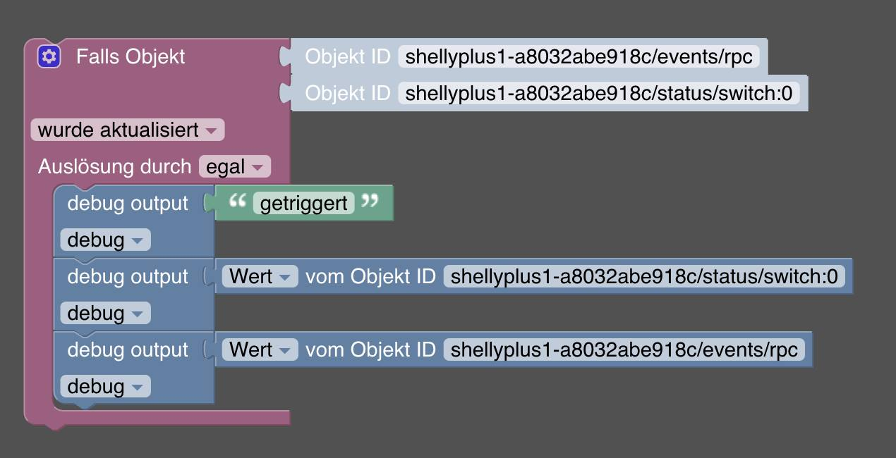

      Ich habe gestern Abend einen neuen Shelly 1Plus verbaut - dieser ist leider noch nicht im Shelly Adapter unterstützt.
      Nun versuche ich ihn per mqtt anzubinden.
      Also, im Objekt "mqtt.0.shellyplus1-a8032abe918c.status.switch:0" wird bei On bzw Off folgender String übergeben:
      für off:
      {"src":"shellyplus1-a8032abe918c","dst":"shellyplus1-a8032abe918c/events","method":"NotifyStatus","params":{"ts":1635344822.11,"switch:0":{"id":0,"output":false,"source":"http"}}}
      für on:
      {"src":"shellyplus1-a8032abe918c","dst":"shellyplus1-a8032abe918c/events","method":"NotifyStatus","params":{"ts":1635344860.12,"switch:0":{"id":0,"output":true,"source":"http"}}}
      Es ändert sich also der Wert von "output" und von "ts".
      Wie kann man auf diese Änderung triggern?
      Mit blockly geht das irgendwie nicht...

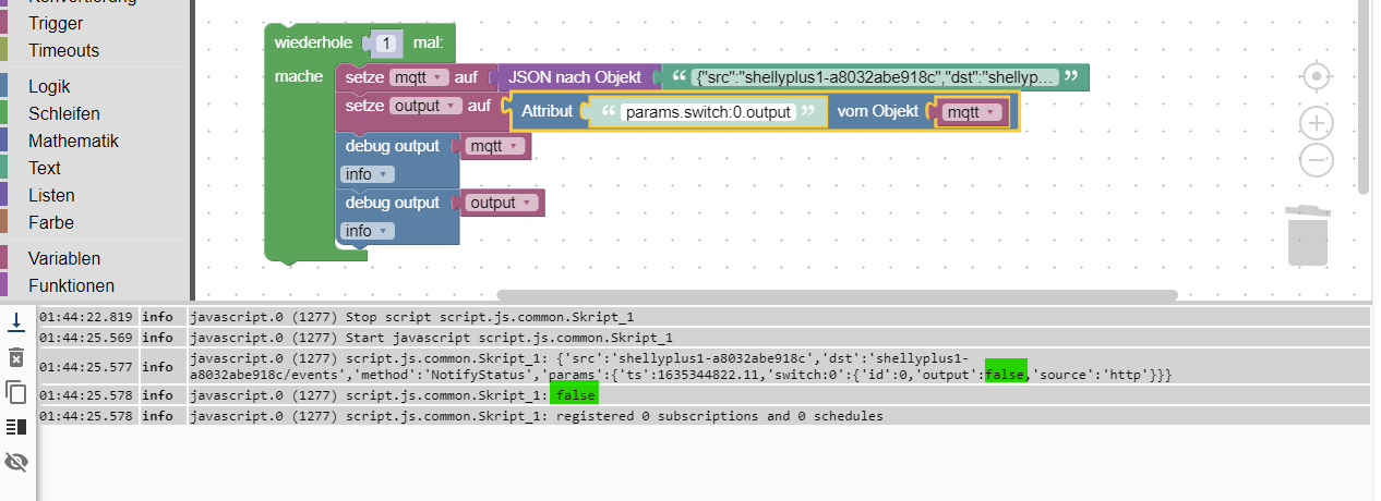

          @spooky82 Das triggern ist einfach - es wird einfach der gesamte Wert getrigggert.
          Das heißt Du hast nur den Wert in mqtt.0.shellyplus1-a8032abe918c.status.switch.0 als JSON String - den in ein Objekt wandeln und dann musst halt dann über das Attribut rausfieseln.
          Statt der String-Zuweisung triggerst Du natürlich über den Datenpunkt und kannst dann ja je nach output Wert triggern.
          Im Prinzip musst Du also nur den Wert Deines Triggers "mqtt.0.shellyplus1-a8032abe918c.status.switch:0" (also in Objekt ID einsetzen) in ein Objekt zu wandeln.
            spooky82 @mickym last edited by spooky82
            @mickym Danke - ich werde es gleich ausprobieren!
            Edit: Ok, Den Status bekomme ich nun wunderbar hin.

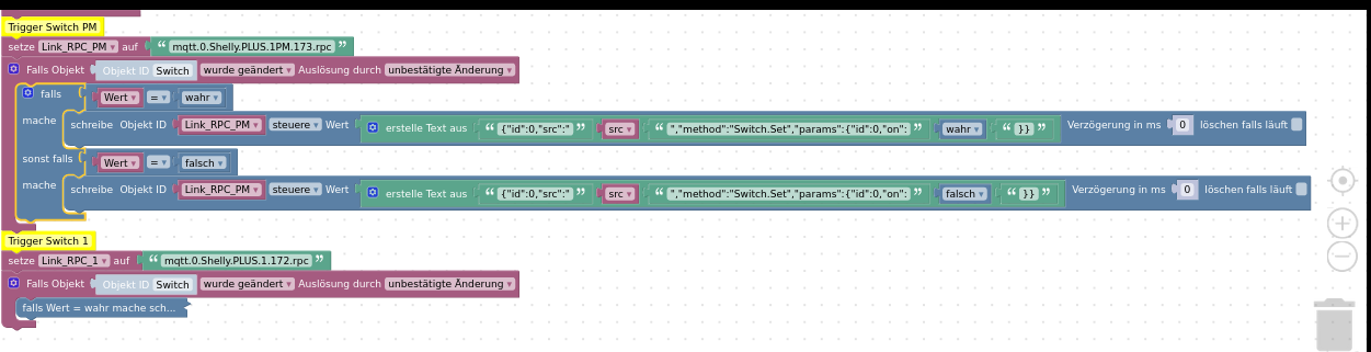

                    mickym Most Active @spooky82 last edited by
                    @spooky82 sagte in Shelly 1Plus über mqtt anbinden:
                    @mickym said in Shelly 1Plus über mqtt anbinden:
                    {"id":0, "src":"user_1", "method":"Switch.Set", "params":{"id":0,"on":false}}
                    Verstanden. Habe ausprobiert - der Shelly schaltet leider nicht 😞
                    Naja - sehr interessant - ich habe mich echt auf das Device gefreut - werde den 1Plus jetzt aber wohl erstmal durch einen 1erV3 ersetzen und auf ein Update des Adapters (falls es überhaupt möglich ist) warten.
                    Ich hab gesehen, Du warst im Shelly Forum aktiv und es scheint zu funktionieren. Nur Frage, warum hat es nicht funktioniert, wie ich bzw. Du es hier schon probiert hast.
                    An dem Blockly macht er doch genau das Gleiche:
                      @mickym hi. Ich bin mir ziemlich sicher, dass ich der Grund war, warum es nicht funktioniert hat 😂
