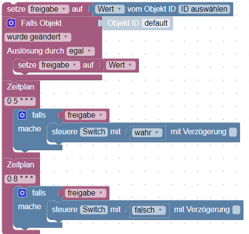

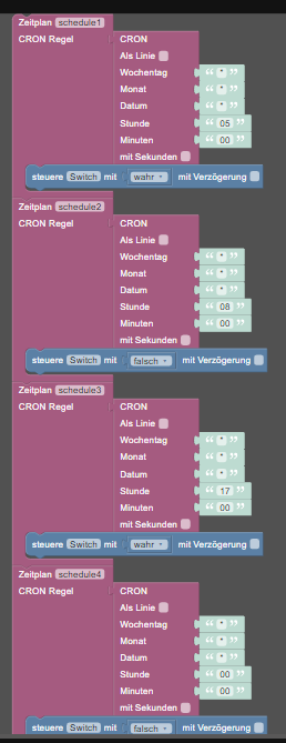

      ich habe mir ein Blockly erstellt, das einen Shelly PlugS zur Beleuchtung des Weihnachtsbaums mittels Cron zu bestimmten Zeiten an und aus schaltet.
      Nun würde ich das Ganze aber auch gerne über die VIS mittels Button steuern, also Blockly AN oder AUS, das z.b. an Sonn- und Feiertagen das Blockly manuel deaktiviert werden kann.

        paul53 @Timee last edited by paul53
        @timee sagte: Blockly manuel deaktiviert werden kann.
        So etwas wie ein Freigabe-Datenpunkt für die Zeitsteuerung? Beispiel für morgens:
          Timee @paul53 last edited by
          @paul53 Danke für den Tipp
          Auf die einfache Möglichkeit einen Datenpunkt Mittels Button State zu schalten und im Blockly zuvor nach dem Value zu fragen bin ich so garnicht gekommen.
