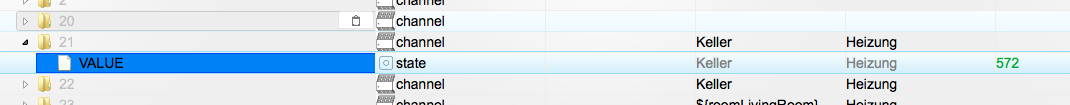

          2 x mal val geht nicht !
          filename="bild1.jpg" index="0">~~
