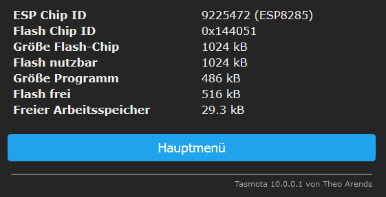

                  Jan1 @hurrikane last edited by Jan1
                  @hurrikane
                  wie sieht das bei Dir aus?
                  Wobei das bei Deiner alten Version eh egal sein wird, da Du mit der nicht direkt auf die 10er OTA hoch kommst, musst Du sowieso mit Kabel ran und den Flash vorher löschen 😉

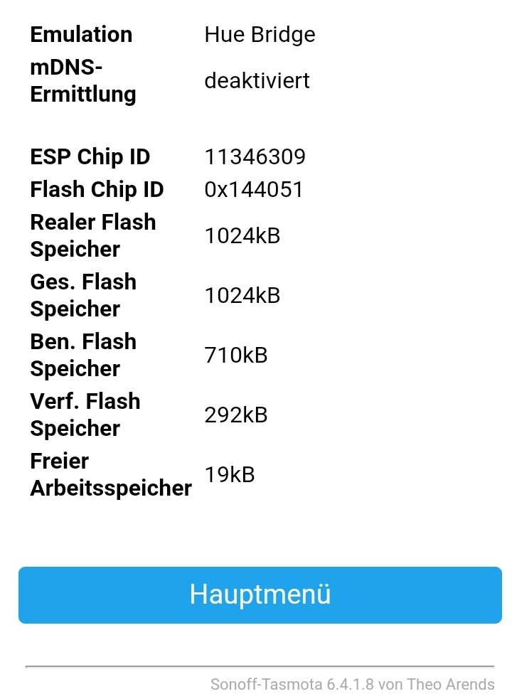

                    hurrikane @Jan1 last edited by
                    @jan1 Screenshot_20211028-164852_Chrome.jpg so sieht es aus, ich wollte der Reihe nach auf 6.7,dann 7 dann 8 dann 9 und dann 10 updaten
                      @hurrikane
                      Na wenn man sich da so ein großes bin rein ballert, ist eben Schluss mit lustig.
                      Wobei Du eh mit Kabel ran musst, weil Deine Steinzeit Version nicht direkt auf 10 hoch kann.
                          @hurrikane
                          Die kannst ja einfach abziehen und dann flashen, musst ja nicht mal was schrauben 😉
                          Dann am besten mal ne kleine bin selber kompilieren, dann kannst die auch immer schön OTA aktuell halten. Die minimal bin ist ja auch schon lange überholt, da man auch als .gz gezippte bins verwenden kann.
