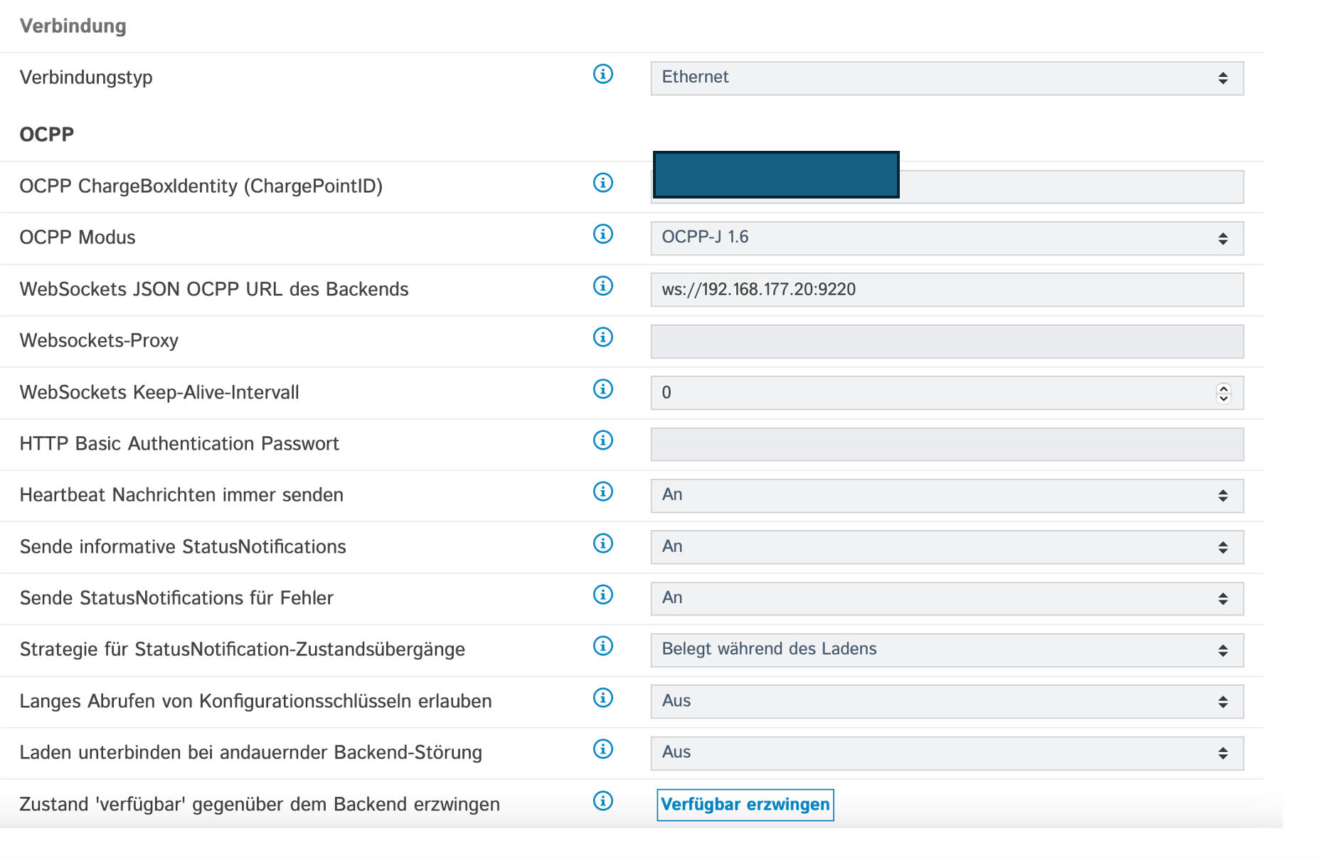

        Glasfaser @foxriver76 last edited by Glasfaser
        @foxriver76
        Wallbox ist eine
        Schneider Electric EVlink Wallbox G4 Smart 22kW
        Ladestationeinstellung
        OCPP-Version : 1.6
        Überwachung URL : ws://192.168.xxx.xxx:9220
        Lade-Modus gerade :
        Auto wird geladen , 1 Phase 16A , Ladeleistung ~3509 W
        Stecker gezogen :

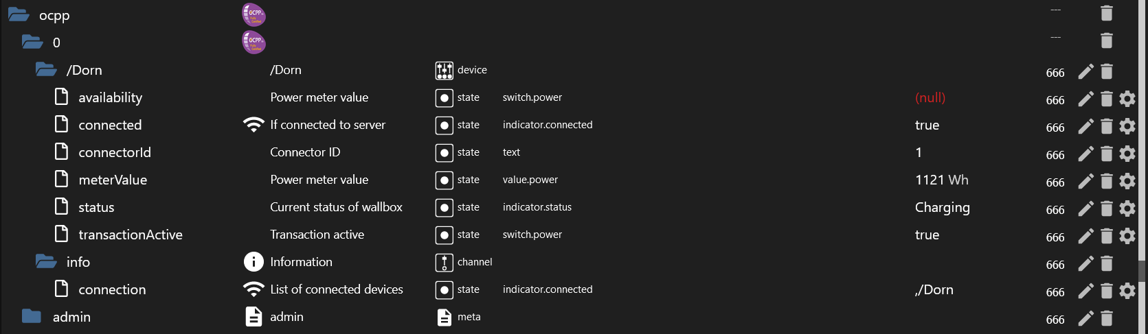

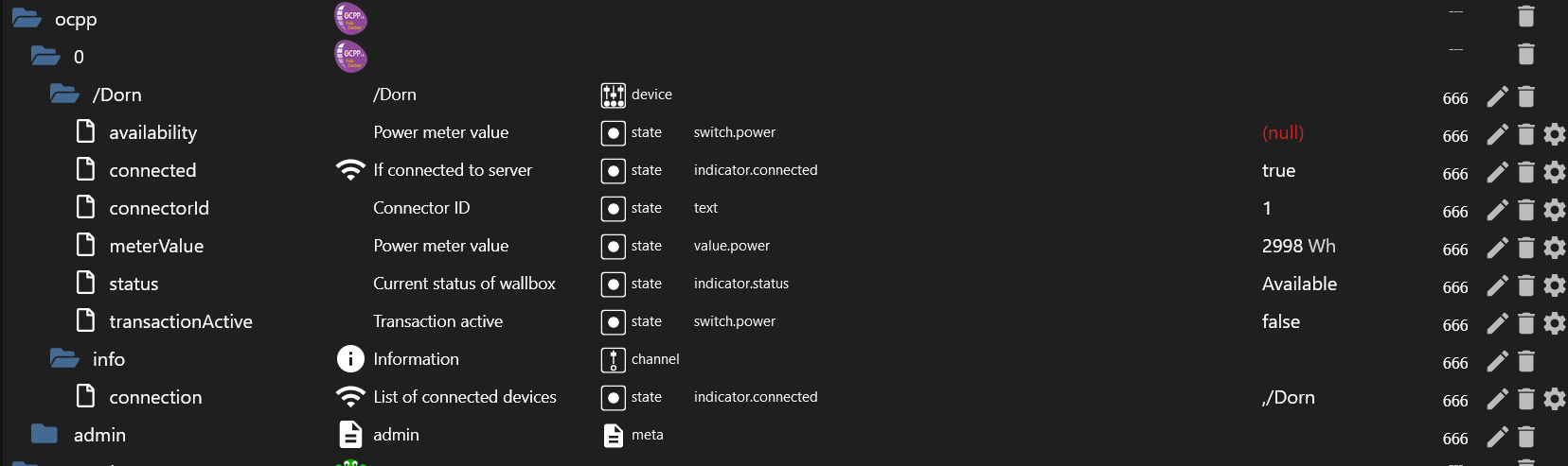

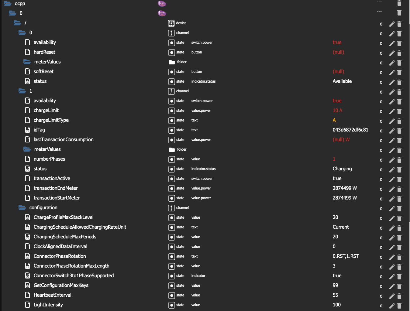

        • foxriver76
          foxriver76 Developer @Glasfaser last edited by
          @glasfaser das zwischendurch kam als BootNotification oder? Was sagt die Logzeile danach?
          Oh auf den Screenshots fallen mir mal zumindest 2 Schönheitsfehler auf.
          Glasfaser 1 Reply Last reply Reply Quote -1

            • foxriver76
              @glasfaser Okay, kannst du den Wert von 1715 sinnvoll zuordnen? Laut Protokoll ist er nicht unbediengt festgelegt. Villt. der Verbrauch der aktuellen Transaktion, falls er mit zunehmender Ladedauer ansteigt.
              Ich habe eine neue Version gemacht, fixt paar Kleinigkeiten:
              • unnötiges Komma im info.connection state
              • Falscher Name beim availability switch
              • Evtl. nicht Ausfüllen des info.connection States bei erstmaliger Adapterausführung
              Curisoity: Kannst du dein Charger weiterhin komplett per App steuern trotz aktiviertem OCPP? Und auch schick, dass du das Intervall für das senden der Meter Daten festlegen kannst in der App.

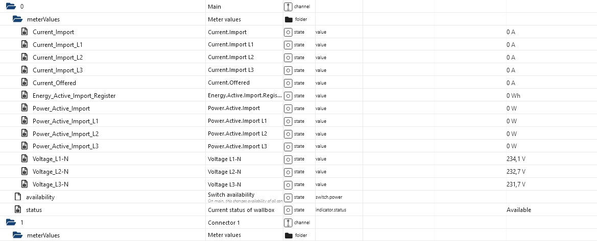

                  @foxriver76 sagte in Alpha Testing: OCPP Wallbox Adapter:
                  Instanz angehalten , Update eingespielt , Datenpunkte alle gelöscht.
                  Instanz gestartet und die Datenpunkte wurden angelegt .
                  Bei 2 Datenpunkt stand (null) auch bei der anschließen Ladung vom Auto.
                  Bin dann jeweils in den Datenpunkt auf (null) und konnte dann true/false auswählen.
                  Ja , habe es gefunden , habe wohl im falschen Register geschaut .
                  Das ist die hinzugefügte Energie in Wh für " eine " Ladung 4873 Wh ( siehe Debug Log ).

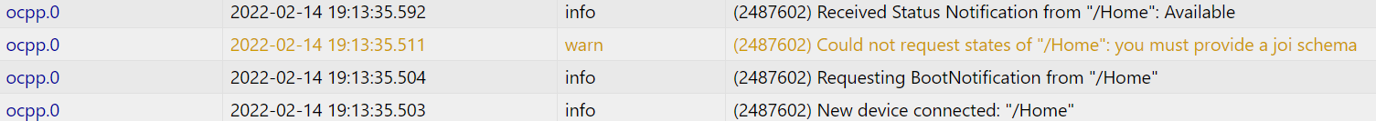

                  2021-10-29 16:36:24.089 - info: ocpp.0 (29581) starting. Version 0.0.6 in /opt/iobroker/node_modules/iobroker.ocpp, node: v14.17.6, js-controller: 3.3.18
                  2021-10-29 16:36:24.169 - info: ocpp.0 (29581) Starting OCPP Server
                  2021-10-29 16:36:25.271 - info: ocpp.0 (29581) Server listening on port 9220
                  2021-10-29 16:37:08.653 - info: ocpp.0 (29581) New device connected: "/Dorn"
                  2021-10-29 16:37:08.656 - info: ocpp.0 (29581) Requesting BootNotification from "/Dorn"
                  2021-10-29 16:37:09.690 - info: ocpp.0 (29581) Requesting StatusNotification from "/Dorn"

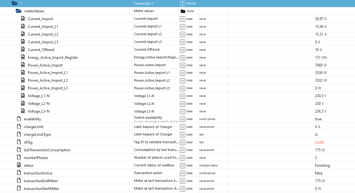

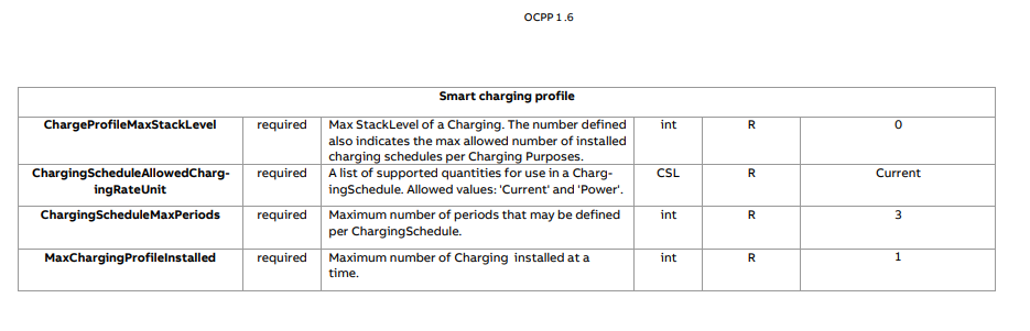

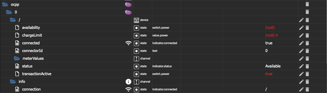

                  Frage , kann man damit auch ein Ladelimlit ( 6 A - ... A ) , bzw. eine Ladepause ansteuern , zb. bei Überschuss der Photovoltaik Anlage
                  https://www.oasis-open.org/committees/download.php/58944/ocpp-1.6.pdf
                  • foxriver76
                    foxriver76 Developer last edited by
                    @glasfaser Bekomme das Matching von 1715 auf 4873 noch nicht so ganz hin, villt. kannst du mir nochmal auf die Sprünge helfen, wie du das meinst.
                    Die beiden Datenpunkte mit null sind nur zum steuern, wobei transactionActive theoretisch ein ack nach dem Steuern bekommen kann. Availability kann man bei mir zwar steuern, bekommt aber keine Rückmeldung.
                    Also eine Ladepause könntest du mal mindestens manuell ansteuern, indem du transactionActive auf false setzt, das sollte die aktuelle Transaktion (Ladung) stoppen und mit true fortsetzen. ein Ampere Limit scheint nur über SetChargingProfile möglich zu sein. Hier bin ich noch am überlegen, wie man das sinnvoll implementiert. Ich würde vermutlich nur ermöglichen die Ladung zu beschränken und nicht das konfigurieren von Profilen mit schedule etc. da da dann keiner mehr durchsteigt und vermutlich der Use-Case besser über ein Skript abdeckbar ist insofern man die Ampere über den Adapter beschränken kann.
                    Glasfaser 2 Replies Last reply Reply Quote 0
                      @foxriver76
                      Der Wert 1715 war von der ersten Ladung ( Moment LOG Aufnahme ) , hat mit dem zweiten Wert nichts zu tun der ist von gestern , Sorry wenn du es so verstanden hast.
                      Der Wert 4873 Wh ist der Endwert eines Ladevorganges.
                      " Ladevorgang wird mit 0 Wh gestartet und endet bei mir mit 4873 Wh auch im Datenpunkt meterValue sichtbar "
                      Ich hatte ja wie ich oben schon geschrieben in der Wallbox einen Pool von 900 s , da ich den Pool der Wallbox dann auf 5 s gestellt hatte und dann in den Modbus-Registern geschaut hatte konnte ich den Wert hinzugefügte Wh ( pro Ladevorgang) zuordnen .
                      Das habe ich gemacht , das komische ist es tut sich nichts ( mehr ),
                      Datenpunkt transactionActive mit true/false auch bei dem anderen Datenpunkt availability true/false.
                      Im DEBUG LOG ist auch nichts zu erkennen .
                      Ich bin mir sicher , wo ich die Version 0.0.5 nach deiner Thread Eröffung aufgespielt hatte , das ich den Datenpunkt transactionActive mit true/false schalten konnte und es änderte sich auch dazu der Datenpunkt status dazu .
                      Eventuell hat es damit zu tun , das Datenpunkt transactionActive nicht (null) war ,sondern schon auf true .

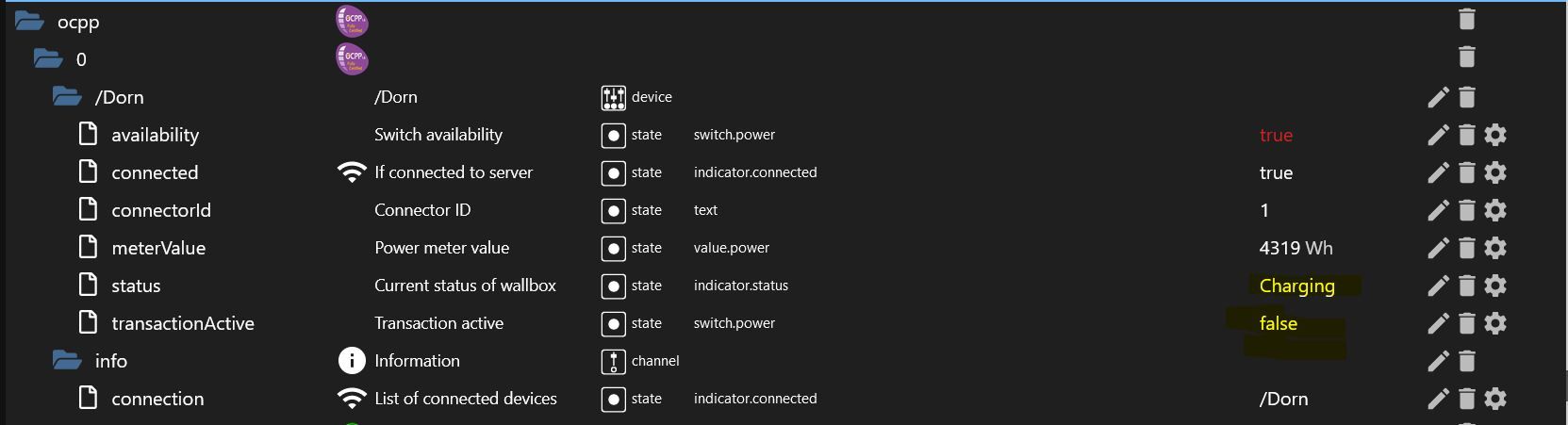

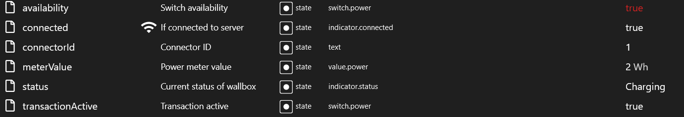

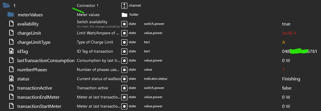

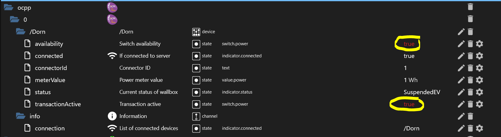

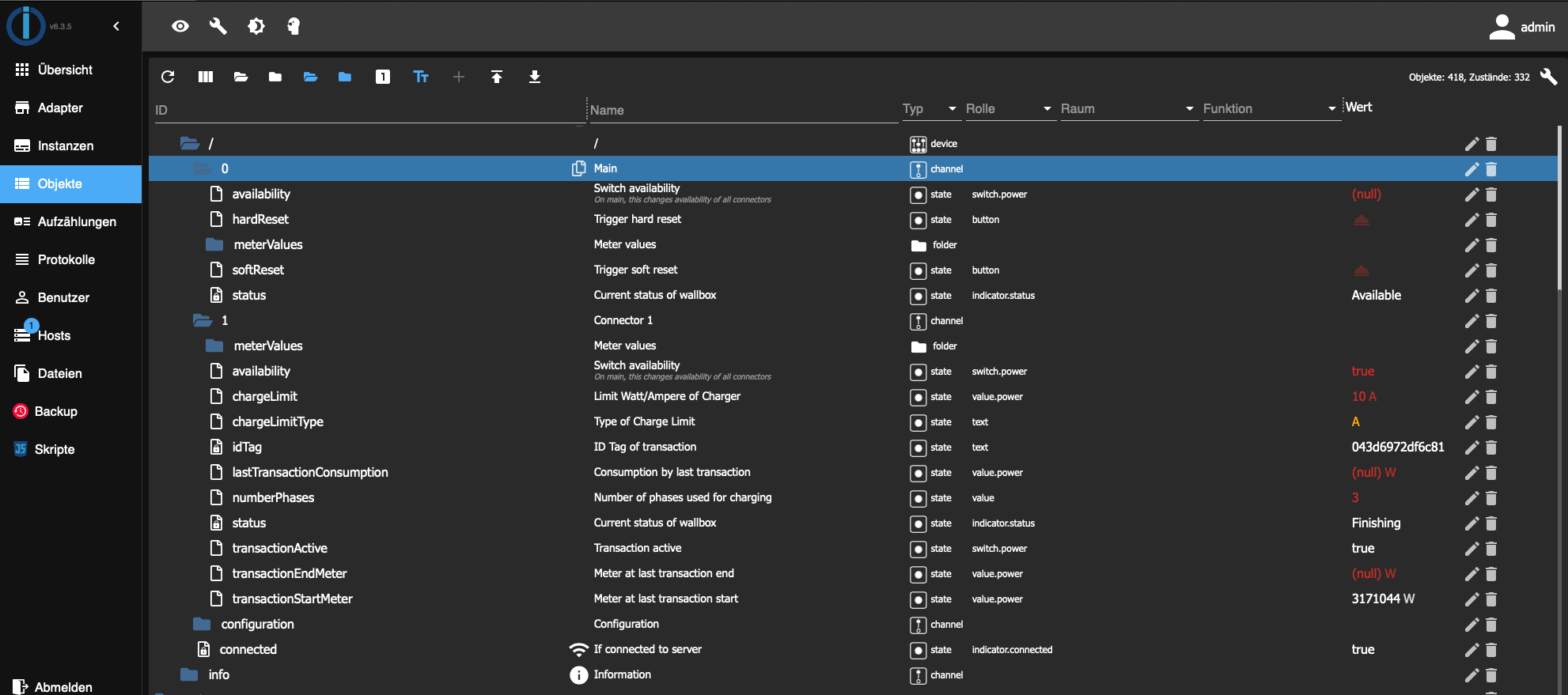

                      Screenshot´s von den Änderungen der Datenpunkte auf true/false :
                        @foxriver76

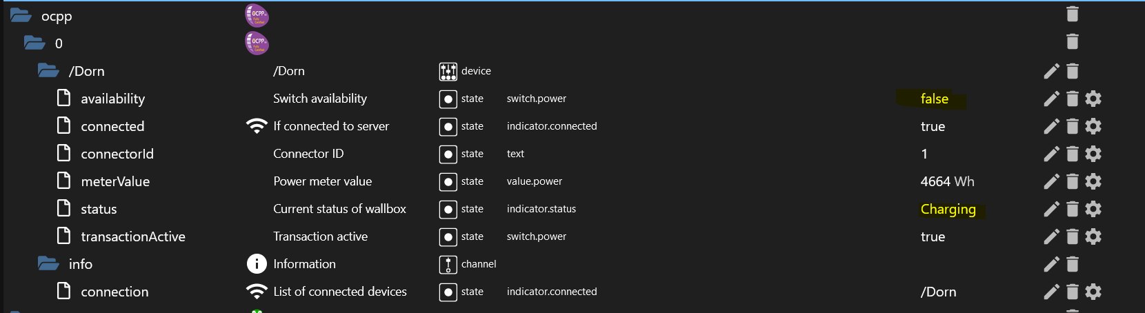

                        Habe nochmal alles neu Probiert und folgendes herrausgefunden :
                        Wenn der Datenpunkt transactionActive mit false gesetzt wird , dann wird der Datenpunkt status auf Finishing gesetzt und di Ladung dadurch unterbrochen .
                        2021-10-30 15:20:36.394 - debug: ocpp.0 (27124) {"connectorId":1,"transactionId":1,"meterValue":[{"sampledValue":[{"value":"424"}],"timestamp":"2021-10-30T13:20:35Z"}]}
                        2021-10-30 15:20:36.398 - info: ocpp.0 (27124) Received MeterValues from "/Dorn"
                        2021-10-30 15:20:37.836 - debug: ocpp.0 (27124) {"meterStop":425,"timestamp":"2021-10-30T13:20:36Z","transactionId":1,"reason":"Remote"}
                        2021-10-30 15:20:37.837 - info: ocpp.0 (27124) Received stop transaction from "/Dorn"
                        2021-10-30 15:20:39.673 - debug: ocpp.0 (27124) {"connectorId":1,"errorCode":"NoError","status":"Finishing","timestamp":"2021-10-30T13:20:36Z"}
                        2021-10-30 15:20:39.674 - info: ocpp.0 (27124) Received Status Notification from "/Dorn": Finishing
                        Wenn ich Ihn wieder auf true setze passiert nichts und auch keine Log Ausgabe dazu.
                        Erst wenn ich den Datenpunkt availability true/false. schalte , wird es wieder freigegeben / geladen .
                        Aber dabei wird ein neuer Ladevorgang gesetzt , so das der Zähler Wh bei 0 beginnt , also keine Pause sondern ein Neustart .
                        hier ein GIF dazu :

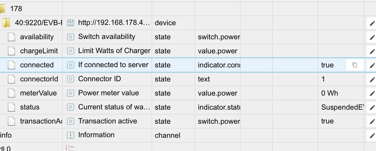

                                          Schimi @Schimi last edited by Schimi

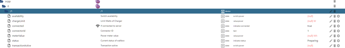

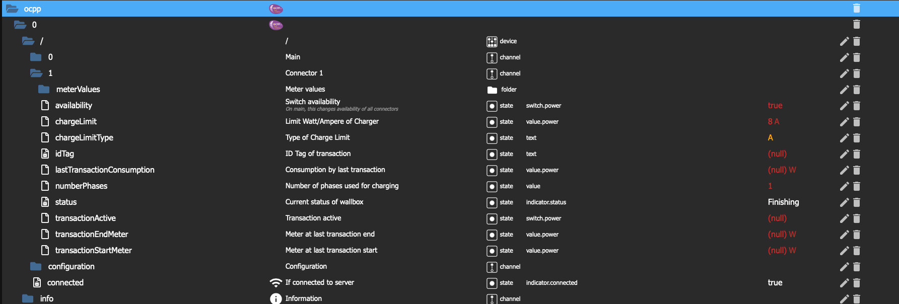

                                          Wallbox:
                                          cFos PowerBrain Wallbox (PowerBrain Controller)
                                          1a5ca2c1-c4a5-4923-a00b-ca8d97c8bae9-image.png fc86dfa9-98d3-48e5-9a91-327539d1f779-image.png
                                          Ich kann das laden mit dem Datenpunkt "transactionActive" starten und beenden.... das chargeLimit scheint keine auswirkung zu haben.
                                          Wenn ich "aviability" auf false stelle geht das laden auch aus bzw bei true auf an....
                                          Viel mehr konnte ich nicht testen da keine großartige ladung gerade bevorsteht....
                                          Scheint sich auch mit dem automatischen überschussladen der Box zu beissen (die Box habe ich im iobroker über Modbus eingebunden (und ein zwei HTTP befehle (dokumentiert auf der Webseite)...
                                          Das wurde vom Log ausgespuckt während ich "rumprobiert" habe:

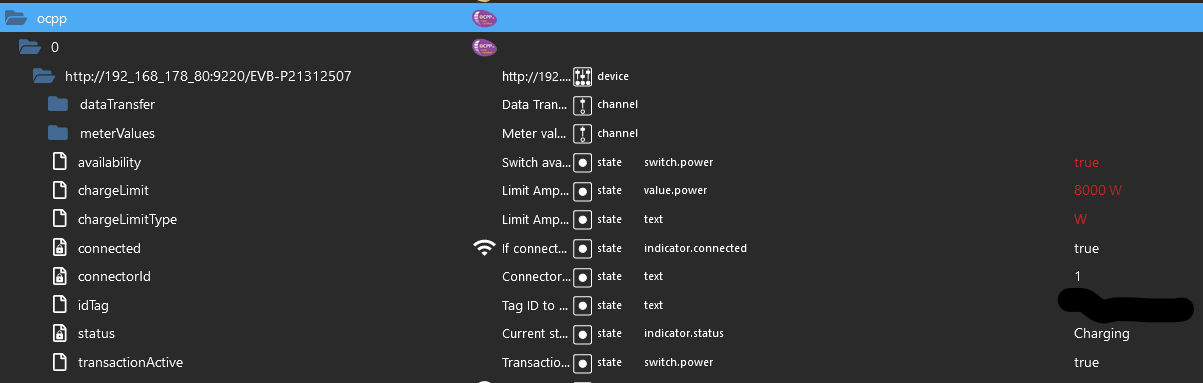

                                            manuBT last edited by

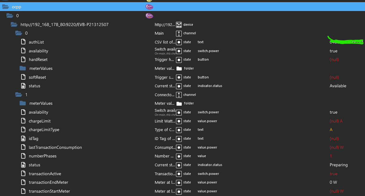

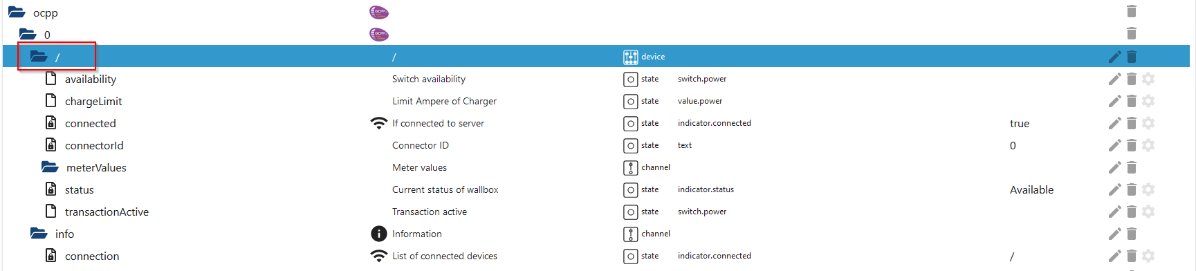

                                            Schönen guten Abend!
                                            Also nach dem ich lange den „/„ am Ende der OCPP Server Adresse vergessen habe kann ich nun Erfolg melden.
                                            Der Adapter spricht mit einer EVBox Elvi.
                                            Es kommt nicht viel an aber wenigstens etwas!
                                            Sollte eigentlich mehr kommen oder ist das der aktuelle Stand ?!
                                            Beste Grüße !

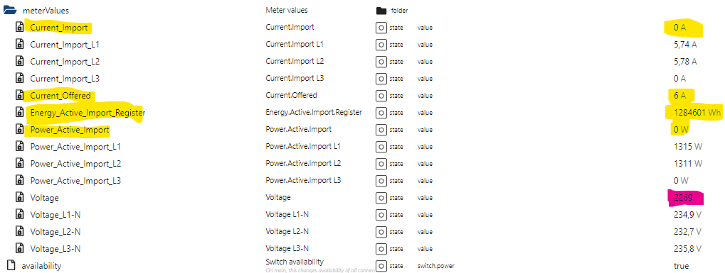

                                            foxriver76 D Meister Mopper 3 Replies Last reply Reply Quote 0
