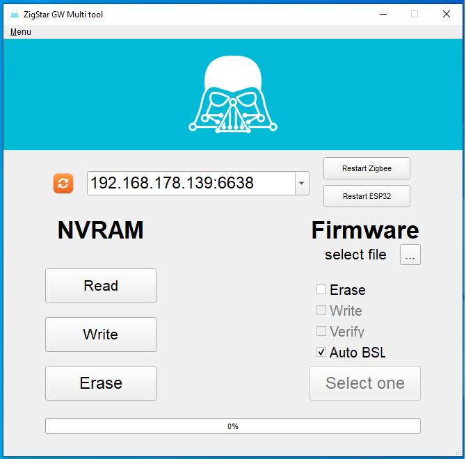

                Nun habe ich ein Programm (Zigstar Multi Tool) gefunden welches den NVRam ausliest und ihn auf den neuen Stick/Gateway schreibt.
                Download und Info: https://zig-star.com/radio-docs/zigstar-multi-tool/
                Mein Vorgehen:
                • Programm installiert
                • zzh! Stick an den PC gesteckt
                • CH340 USB 2.0 Treiber installiert
                • Programm gestartet
                • NVRam ausgelesen und gespeichert
                • Neuen Stick/Gateway angesteckt
                • Die gesicherte Datei auf das neue Lan Gateway geschrieben
                • Neuen Zigbee Stick/Gateway im Zigbee Adapter ausgewählt, dabei alle anderen Einstellungen so belassen
                • Start des Adapters
                Alles läuft, alle Geräte online! Bin super glücklich und danke dem Team von https://zig-star.com/
                Übrigens lässt sich mit dem Programm auch super einfach die Firmware aktualisieren.
