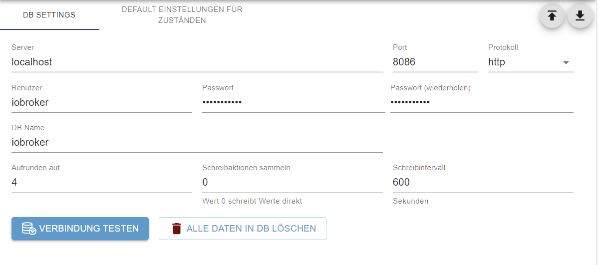

        • crunchip
          crunchip Forum Testing Most Active @lemonbiter last edited by
          @lemonbiter hast du etwas bei Schreibaktionen zusammenfassen, bzw Schreibintervall eingetragen?

              • crunchip
                @lemonbiter ich hatte das auch hin und wieder, hing irgendwie mit dem Netzwerk zusammen bzw wenn ich z.b neu gestartet habe.
                @lemonbiter sagte in Influx Error:
                wie unten geschrieben jedenfalls nichts geändert
                wo unten, hier zumindest nicht
                ich meine in der Instanz,
                hab das bei mir so, seitdem is Ruhe
                lemonbiter 1 Reply Last reply Reply Quote 0

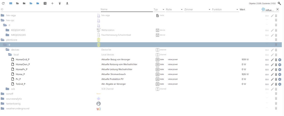

                • Feuersturm
                  Feuersturm @lemonbiter last edited by Feuersturm
                  @lemonbiter Loggst du wirklich die Objekte im System Ordner system.adapter.hm-rpc.0  oder nur unter hm-rpc.0?

                  • lemonbiter
                    lemonbiter @crunchip last edited by
                    @crunchip ich habe nur "Schreibaktionen sammeln" und bei Schreibintervall hast du quasi "0" drin stehen?
                    • crunchip
                      ja
                      • lemonbiter
                        lemonbiter @Feuersturm last edited by
                        @feuersturm
                        Leider verstehe ich Deine Frage nicht ...
                        Feuersturm 1 Reply Last reply Reply Quote 0

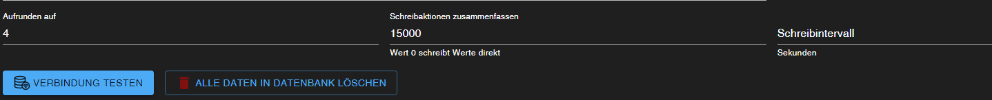

                        • lemonbiter
                          @crunchip
                          und bei mir steht hat Schreibaktionen sammel... ist das das gleich wie bei dir "Schreibaktionen zusammenfassen"?
                          Also dort dann 15000 eintragen??

                              • crunchip
                                steht hier beschrieben
                                ist abhängig von deinen Datenpunkten, probier halt mal mit 10000, kannst ja immer mal anpassen

                                • lemonbiter
                                  lemonbiter @crunchip last edited by lemonbiter
                                  @crunchip
                                  Da hast Du mir den ganzen Github verlinkt... Ist es das Gleiche oder nicht?
                                  und ich kann da nicht keinen Wert eintrage. ich kann nur löschen und dann steht bei Schreibinetervall "0"
                                  • crunchip
                                    @lemonbiter Ja da steht die Beschreibung, wenn du nach unten blätterst.
                                    0 ist ok, ist das selbe wie bei mir, wenn man keinen Wert eingetragen hat, ist das automatisch null

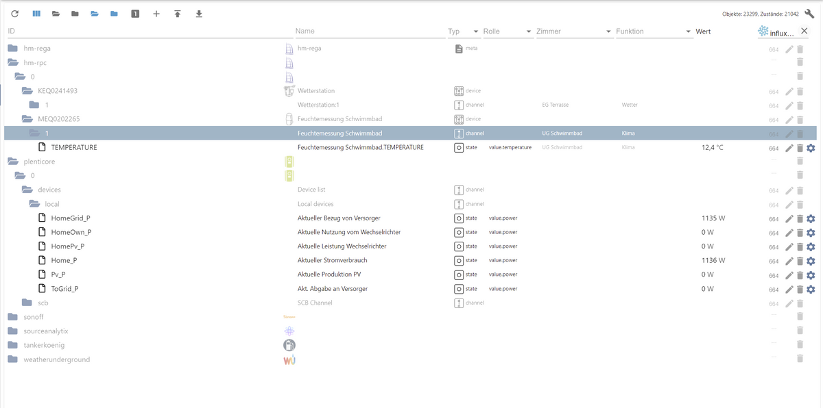

                                    • Feuersturm
                                      @feuersturm

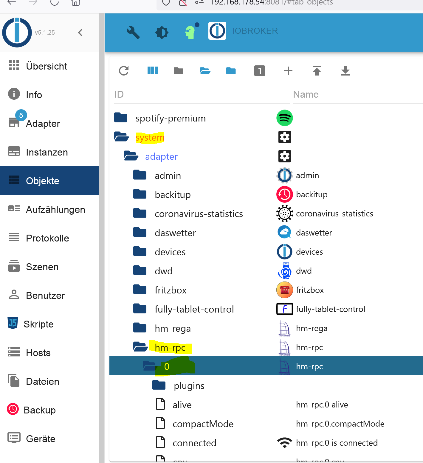

                                      Mich hat gewundert, dass in deinem Log Auszug folgender Pfad genannt wird "from":"system.adapter.hm-rpc.0"
                                      Dein Screenshot mit dem Pfad hm-rpc.0 ist ja der Pfad wo die Homematik Geräte hinterlegt sind mit den entsprechenden Datenpunkten, welche normalerweise geloggt werden.
                                      Daher die Frage, ob unterhalb von system.adapter.hm-rpc.0 irgendwelche Datenpunkte von dir konfiguriert wurden, welche geloggt werden.

                                      • lemonbiter
                                        @feuersturm
                                        Hie, ich habe mal alles ausgeklappt, hilft Dir das um mir zu helfen 🙂

                                          • Feuersturm
                                            @lemonbiter aktiviere mal den Expertenmodus. Der System.* ist nur im Expertenmodus sichtbar.
