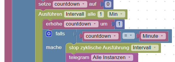

      zum Hintergrund: Es wird eine Zahl z.B. 2 (Minuten) in einen Datenpunkt geschrieben. Ich habe nun folgendes Problem:
      Die erste Ansage kommt (Der Timer wurde auf 2 Minuten gesetzt.). Aber nach Ablauf der 2 Minuten geht wohl das Skript nicht mehr weiter. Woran könnte das liegen?

        @jwerlsdf sagte: Aber nach Ablauf der 2 Minuten geht wohl das Skript nicht mehr weiter. Woran könnte das liegen?
        Das Intervall wird gestoppt, bevor es richtig losläuft. Richtig:

          Vielen Dank! Hat funktioniert.
