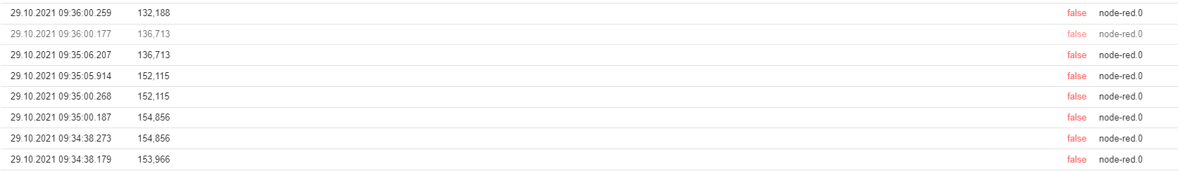

      ich habe ein Problem mit dem Befehl getHistory(), er liefert bei mir keine Daten, ich weiß aber nicht warum.
      Folgender Aufbau:
      Ich lasse mir über eine Leistungsmessung in einen Datenpunkt die Wattanzahl des Trockners schreiben, wenn fertig dann wird eine Telegram-Nachricht versendet. Leider liefert der Datenadapter keine Werte, hat jemand eine Idee woran es liegt, daten sind vorhanden....
      • C
        cheese-2402 @cheese-2402 last edited by
        So, nochmal weitere Erkenntnisse:
        Die Zeiten stimmen, ich bekomme aber keine Daten aus dem Adapter. Anscheinend ist es so, dass die noch im Puffer liegen und bei der Abfrage dann nicht ermittelt werden.
        Ermittel ich die Daten zu einem späteren Zeitpunkt, sind welche da....
        Ich suche weiter!
