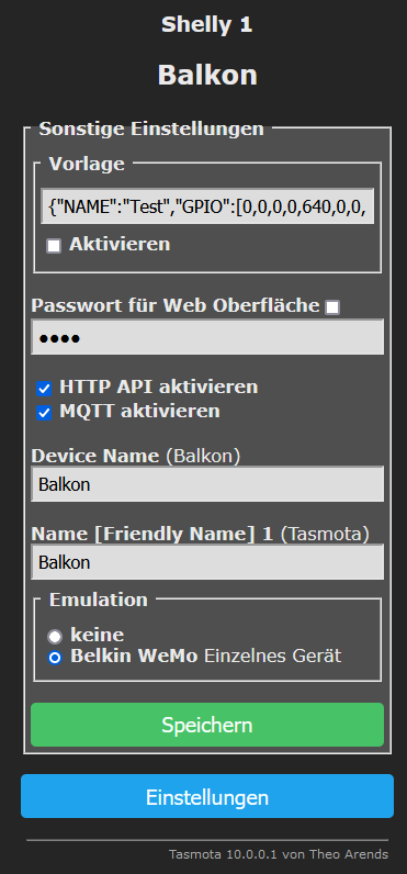

                                    Tasmota läuft von ganz alleine mit Alexa, ganz ohne IOBroker, da interne EMU 😉
                                    Zigbee und der Sonoff Stick sind meiner Meinung nach erstens sehr günstig und läuft super im IOBroker.
                                    Da gibst ein extra Thread für den Stick und über den bin ich drauf gekommen. Günstiger mit der Leistung geht derzeit nicht.
                                    Mal ein Beispiel für den Tasmota EMU für Alexa:

                                      wusa @Jan1 last edited by wusa
                                      Ok das war mir so nicht klar. Dachte da muss iobroker ins Spiel kommen.
