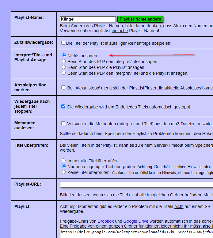

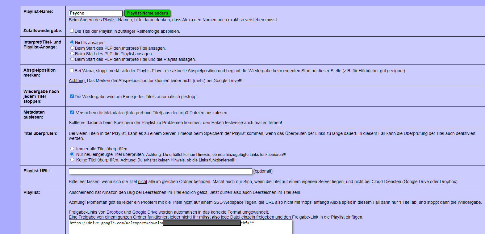

        konnte es damit erstellen https://www.amazon.de/XdreaM-PlayListPlayer/dp/B079NCQW4W
        ich habe einen öffentlichen link zu meinem google drive und darin mp3
        dann pro mp3 eine playlist erstellt
        und über textcommand wird das aufgerufen
        wichtig: im testcommand datenpunkt folgendes format eingeben: "öffne p.l.p und spiele .."

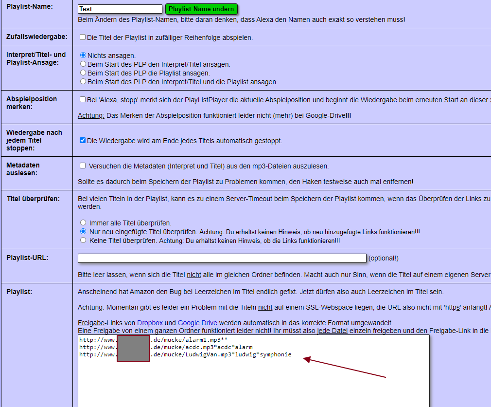

            liv-in-sky @Speedy012 last edited by liv-in-sky
            @speedy012
            habe nochmal ein wenig gespielt
            man kann auch nur eine playlist nutzen und darin eigene trigger setzen - habe das aber nicht mit gooledrive hinbekommen
            nutze meinen eigenen webserver meines email providers
            mögliche aufrufe:
            öffne PLP und spiele ludwig
            öffne PLP und spiele alarm
            öffne PLP und spiele symphonie
            etwas mehr anleitung: https://forum.iobroker.net/post/874488

                        • liv-in-sky
                          liv-in-sky @Spitfire4all last edited by
                          @spitfire4all es gibt eine einstellung in der playlist definition - hat bei mir nur funktioniert, wenn die playlist eine https adresse hat
                            Spitfire4all @liv-in-sky last edited by Spitfire4all
                            @liv-in-sky
                            Danke für die Antwort.
                            Die Playlist bzw. das File in der Playlist wird auch richtig abgespielt. Nur Alexa meint vorher den Skill ansagen zu müssen.
                            Du meinst die Einstellungen unter Playlist Ansage?
                            HDM
                            • liv-in-sky
                              @spitfire4all
                              ja genau - habe es gerade ausprobiert - bei mir geht es ohne ansage
                              sonst kann man ja nur das mit dem ping bei alexa einstellen anstatt die sprachliche bestätigung - aber ob das damit zu tun hat ???
                              da könntest du nur den ersteller des skills mal anschreiben
