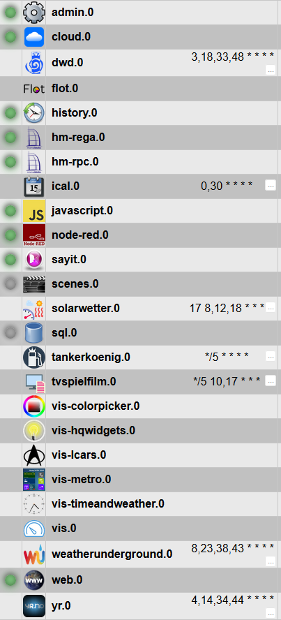

      Kurze Frage, ich habe jetzt einiges an Adaptern am laufen und hab den Eindruck das die Hausnetzbelastung stark gestiegen ist.
      Gibt es Erfahrungswerte hierzu, welche Updates an Datenpunkten man eher selten bzw. welche Widgets wie oft sich Daten holen sollten.
      Irgendjemand der eine Tabellenübersicht dazu hat oder ein paar Erfahrungswerte für mich.
      Wie sieht es bei Euch so aus diesbezüglich?
      Hier mal eine Übersicht meiner derzeitigen Instanzen+Zeitplanung

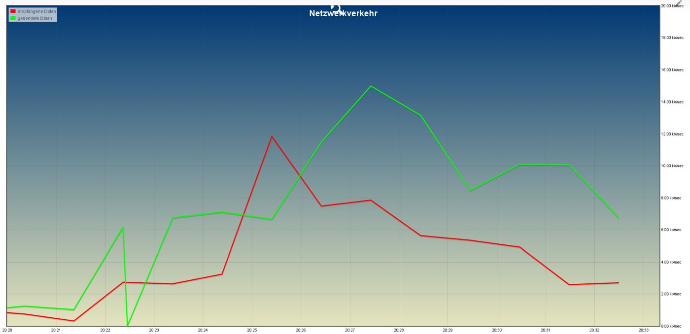

        ich habe in der Zwischenzeit ein wenig visualisiert. Leider erst für ein paar Minuten, da ich die entsprechenden Datenpunkte erst anlegen und die Werte generieren musste:
        Rainer

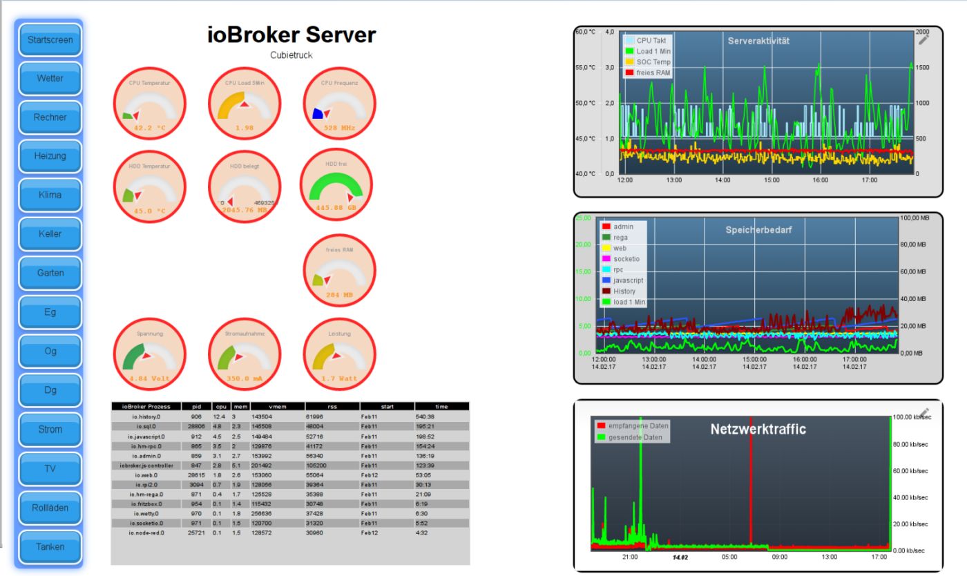

              bei mir sieht es gerade so aus:
              beim ersten Öffnen eines Views auf einem Client geht die Rate hoch (ganz rechts).
              gestern abend hatte ich noch viel am Tablet gemacht - den Tag über war Ruhe.
              Rainer
              • G
                galferiz last edited by
                Das sieht sehr gut aus.
                Wäre cool, wenn du mir da die nötigen Infos noch nachreichen würdest.
                Das Netzlast und Serveraktivitätssübersicht scheinen sehr passend für mich zu sein 😄
                Reicht aber in ein paar Tagen auch :lol:
                Dann kann ich meinen Rasp auch mal auswerten, bin mal gespannt.

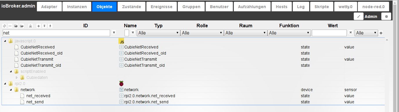

                  Die Datenpunkte sind folgende:
                  Der rpi-Adapter liefert u.a. net_received und net_send in welcher Einheit auch immer (ich bin hier mal von bit ausgegangen, jetzt da ich es tippe wohl eher bytes?) das sind die unteren beiden. Zu allem Überfluss ist received auch noch negativ.
                  ich habe dann die oberen 4 zusätzlich angelegt und arbeite wie folgt:
                  der RPI Adapter aktualisiert jede Minute seine Werte.
                  Das Script reagiert auf die Änderung des Wertes, bildet dann die Differenz aus dem neuen Wert und dem letzten, dividiert das durch 1024 (bit-> kBit) und durch 60 (Min -> sec) (=61440).
                  Anschließend wird der momentane Wert in die Variable …_old eingetragen, damit ab der zweiten Runde auch ein Vergleichswert vorliegt.
