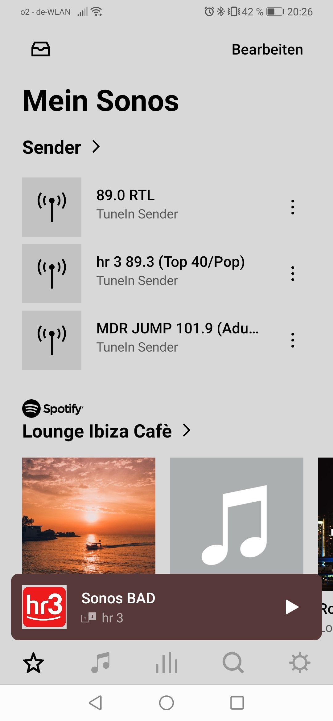

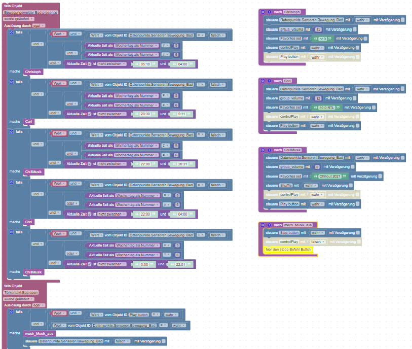

      Ich habe eine Sonos mit folgendem Skript laufen im Bad. Es hat auch immer wunderbar funktioniert. Weil mir die Tunein Werbung bei jedem starten wollte ich die Sender ändern. Hatte Sender von Sonos Radio in die Favoritenliste geladen. Ab da ging leider gar nichts mehr. Beim Betreten des Bades leider keinerlei Funktion. Habe dann alles wieder auf die Tunein Liste geändert, aber auch das ohne Erfolg.
        Kusi @lustig29 last edited by Kusi
        @lustig29 wenn du den Datenpunkt "favorites_set" direkt beschreibst, z.B. mit "hr 3", wird dann der richtige Sender abgespielt?
        Wenn nicht, starte diesen Sender ab Sonos App und schaue im ioBroker, wie im Datenpunkt "current_station" der Sendername genau geschrieben wird.
          @kusi hat funktioniert. Danke
            @lustig29 Verstehe ich richtig, dass du den Sendername in "favorites_set" nicht richtig geschrieben hast?
              lustig29 @Kusi last edited by
              @kusi Ja, war ein Fehler drin
