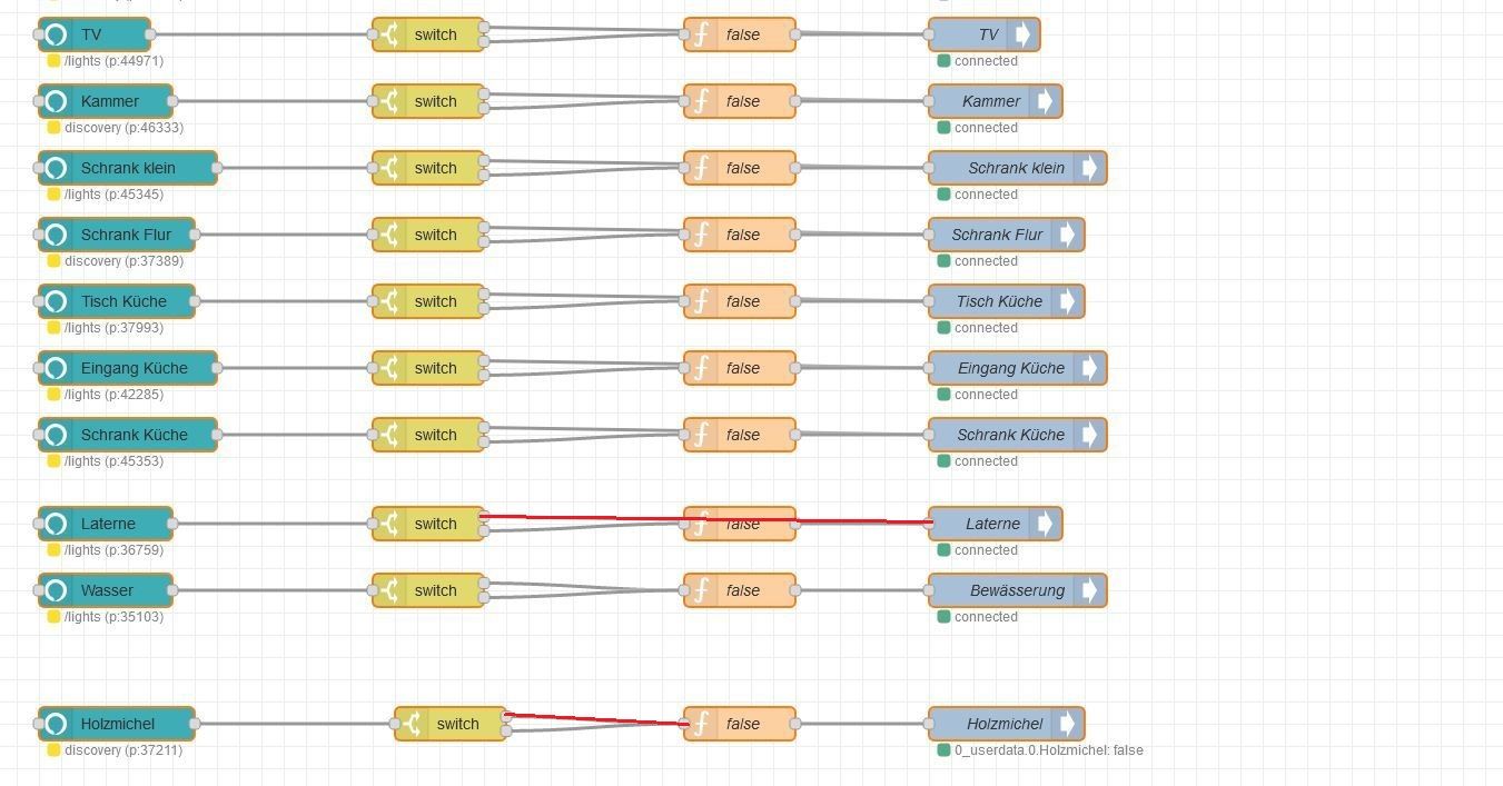

      eigentich dachte ich, ich hätte ein funktionierendes System und weiß was ich mache. Jedoch habe ich gerade wieder einen Pfeil im Kopf und weiss nicht weiter.
      Ich steuere meine Funksteckdosen (ja, Funk) über den CUL Adapter, Node-Red und Alexa.
      Eigentlich alles ganz einfach. Datenpunkt anlegen, Verknüpfung über Node-Red zu Alexa und über ein Blocky steuere ich den Datenpunkt.
      Alle Geräte laufen und lassen sich steuern. Jetzt ist ein neues dazu gekommen. Es heisst Holzmichel. Eine alte Figur mit einer Lampe in der Hand, die ebenso über eine Funksteckdose angeschlossen wird. Node-Red an Alexa läuft. Blockly läuft. Ich hänge beim Datenpunkt. Erstmal --->

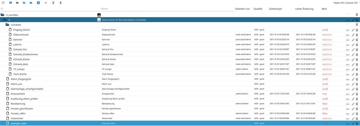

      1. Bekomme ich ihn nicht in den Ordner Schränke - da sollte er hin
      2. Schaltet er nicht. Sage ich Holzmichel an, sendet er in Node-Red grundsätzlich ein false, obwohl ich da alles aus den vorherigen Objekten kopiert und angepasst habe.
      Es liegt am Datenpunkt....und ich weiss einfach nicht mehr, wie ich den genau erstelllt habe.

        @marko1974 Mit Alexa kann ich Dir nicht helfen. Warum Du unter Schränke keinen DP erstellen kannst - liegt an dem Admin5.
        Der DP Schränke hat kein Objekt.
        Gehe einfach so wie gerade markiert auf das 0 und erstelle Schränke nochmal (den bestehenden DP nicht löschen) - dieses Mal als Verzeichnis. Dann kannst Du unter Schränke wieder neue DP anlegen.

                @marko1974 Hi, du schreibst der Holzmichel sendet grundsätzlich ein "false", hast du das mit einer Debug Node kontrolliert oder schaust du was im Datenpunkt, hinter deinem Flow ankommt?
                In dem zweiten Bild von dir, das wo man deine Flows sieht, ist sehr schwer zu erkennen wo die Linien hinlaufen. Ganz unten bei deinem Flow mit dem Holzmichel sieht es so aus als wenn beide Ausgänge vom Switch auf das flase gehen. Das sollte nicht so sein, sonst bekommst du natürlich immer ein false an den Datenpunkt gesendet.

                        @mickym Bei fast allen Flows von Marko sieht es so aus als ob der obere Output des Switches durch das false (Funktion Node) durchläuft, nur bei den beiden unteren sieht es so aus als wenn beide Outputs auf das false (FunktinNode) gehen.

                          @frankyboy73 Ehrlich gesagt verstehe ich den ganzen Flow nicht, warum splitte ich mit der switch Node etwas auf, was ich dann in die gleiche function Node laufen lasse?
                          Ausser es ist so, wie Du sagst, dass ausser bei Wasser und dem Holzmichel alle anderen Nodes direkt in die iobroker out Node münden. Dann wäre das der Fehler.
                          Mensch was für ein scharfes Auge Du hast. 👍 👍 👍
                          @Marko1974 Damit hast Deine Ursache und warum immer false rauskommt. 😉 Sprich verbinde mal den oberen Ausgang der beiden letzten switch Nodes direkt mit der iobroker Out Node und mach die bisherige Verbindung zu der function Node weg. Und für die Zukunft empfehle ich die Nodes so anzuordnen, dass man die Linien besser sieht. 😉

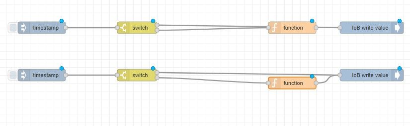

                            frankyboy73 @Marko1974 last edited by
                            @marko1974 Ja genau, etwas übersichtlicher anordnen als Tip.
                            Hier ein Beispiel:
                            Beim oberen Flow sieht man schlecht wo die Verbindung hingeht, beim unten sieht mans dann genau.

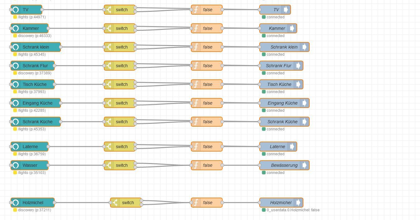

                              ich geh kaputt....ihr hattet recht. Es war diese blöde Linie...die mündete direkt in den Switch. Läuft natürlich direkt ohne Probleme jetzt. Vielen Dank dafür....da war ich wohl etwas blind und konnte mir einfach nicht erklären, warum es nicht funktioniert.
                              Ich hab das jetzt mal weiter auseinandergezogen, damit man das auch endlich mal sehen kann.
                              Danke euch allen.
                              Der alexa Node funktioniert. Vorteil ist, man braucht die Cloud nicht um zu alexa zu exposen. Daher das Aufdröseln in Node-Red.
                              Alles funktioniert nun vorbildlich.
