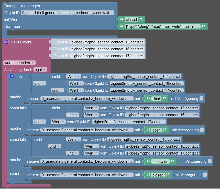

      Hallo @all
      Bin gerade dabei meine Fenster mit den Xiaomi MCCGQ11LM auszustatten.
      Bei einem einteiligen Fenster gibt es ja die Status closed/tilted/open,
      welche ich, mittels Blockly, mit zwei Sensoren in einem Datenpunkt ausgeben kann.
      Bei einem zweiteiligen Fenster, welches auf einer Seite gekippt und geöffnet werden kann,
      und zusätzlich die zweite Seite noch geöffnet wird, habe ich ja noch einen vierten Status.
      Aktuell verwende ich die Status closed/tilted/open/openwide.
      Wie habt habt ihr das umgesetzt?
      Gruß, Karsten
        <block type="create" id="_HK@W/BRCM3`/$OH+b2k" x="238" y="88">
          <field name="NAME">0_userdata.0.general.contact.z_bedroom_window.state</field>
            <block type="text" id="35Ye+URGNsD]=`v#0UZc">
              <field name="TEXT">closed</field>
          <value name="COMMON">
            <block type="text" id="0^2xBgz~+knD[mnS;fc}">
              <field name="TEXT">{"type":"string", "read":true, "write":true, "role":"text"}</field>
            <block type="on_ext" id="s-!%fV]psfPFKTi3`4~M">
              <mutation xmlns="http://www.w3.org/1999/xhtml" items="3"></mutation>
              <value name="OID0">
                <shadow type="field_oid" id="%e21Y},q#rPYnycE{i_o">
                  <field name="oid">mqtt.1.zigbee2mqtt.xi_sensor_contact_15.contact</field>
              <value name="OID1">
                <shadow type="field_oid" id="?A$;H0VO5|X!Fd{aU3M}">
                  <field name="oid">mqtt.1.zigbee2mqtt.xi_sensor_contact_16.contact</field>
              <value name="OID2">
                <shadow type="field_oid" id="ORB;x$HSNU[tk]/L@=k*">
                  <field name="oid">mqtt.1.zigbee2mqtt.xi_sensor_contact_17.contact</field>
                <block type="controls_if" id="d:I_:77`CaG26DOni972">
                  <mutation elseif="2" else="1"></mutation>
                    <block type="logic_operation" id="_lz!PS)h4j2wN@*?NSR~" inline="false">
                      <field name="OP">AND</field>
                        <block type="logic_negate" id="m%bRu64:Qr0~y}:22wN(">
                          <value name="BOOL">
                            <block type="get_value" id="U}ix45v[$pO;XMM,)IZb">
                              <field name="OID">mqtt.1.zigbee2mqtt.xi_sensor_contact_15.contact</field>
                        <block type="logic_operation" id="hMp5-=0/cgrFo#?{MMX[" inline="false">
                            <block type="get_value" id="lA5=s#qHqBpMz=ixMBIV">
                              <field name="OID">mqtt.1.zigbee2mqtt.xi_sensor_contact_16.contact</field>
                            <block type="get_value" id="FAJBI3.U!)qV`XppSAYG">
                              <field name="OID">mqtt.1.zigbee2mqtt.xi_sensor_contact_17.contact</field>
                    <block type="control" id="US,,|Hw(R%X78)68-2;1">
                      <field name="OID">0_userdata.0.general.contact.z_bedroom_window.state</field>
                        <block type="text" id="fpxN0O@EI,08~_4Ok/Z1">
                          <field name="TEXT">tilted</field>
                  <value name="IF1">
                    <block type="logic_operation" id="jCggUZAt`cp#B2u~{n$2" inline="false">
                        <block type="logic_negate" id="S@:]vXZu0;*Iu_52DI(a">
                          <value name="BOOL">
                            <block type="logic_operation" id="}Y%)tIRBb0CNBrP?xIsE" inline="false">
                                <block type="get_value" id="kk*.CK{NGPh^i(4J(?}i">
                                <block type="get_value" id="XXzIFUWpt)MS:kB(ltrm">
                        <block type="get_value" id="uczlGKOM:Aysjn{c6LR*">
                  <statement name="DO1">
                    <block type="control" id="94NOV(:+N2~r_K}_Hq5#">
                        <block type="text" id="cr`mD6kGtkO}CM+BrIkV">
                          <field name="TEXT">open</field>
                  <value name="IF2">
                    <block type="logic_negate" id="=y1sk8]Sf2)B%^Mf5mm8">
                      <value name="BOOL">
                        <block type="logic_operation" id="ie?k=u/(~GblPYoZ1e0n" inline="false">
                            <block type="get_value" id="Vq$b__QN@47cn}t8C@CX">
                            <block type="logic_operation" id="lq6S)b{S-cVo*22#eJvJ" inline="false">
                                <block type="get_value" id="RT*::@`b)kd8.JSox|E,">
                                <block type="get_value" id="Z3s:5SbauzkQ{^_y-p(*">
                  <statement name="DO2">
                    <block type="control" id="_$UpIc=EZcDNWKm%exV;">
                        <block type="text" id="o$G~o,^V3v(g?bhfb:gd">
                          <field name="TEXT">openwide</field>
                  <statement name="ELSE">
                    <block type="control" id="$jZ2;TT4ShL(,t?,[mA9">
                        <block type="text" id="KUGWnF7n.bt:Y^CS_e#$">
