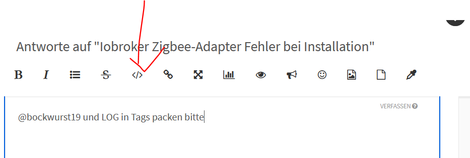

          @bockwurst19 und LOG in Tags packen bitte..das kann doch keiner lesen

              arteck Developer Most Active @Bockwurst19 last edited by
              @bockwurst19 Suchfunktion kaputt ????
