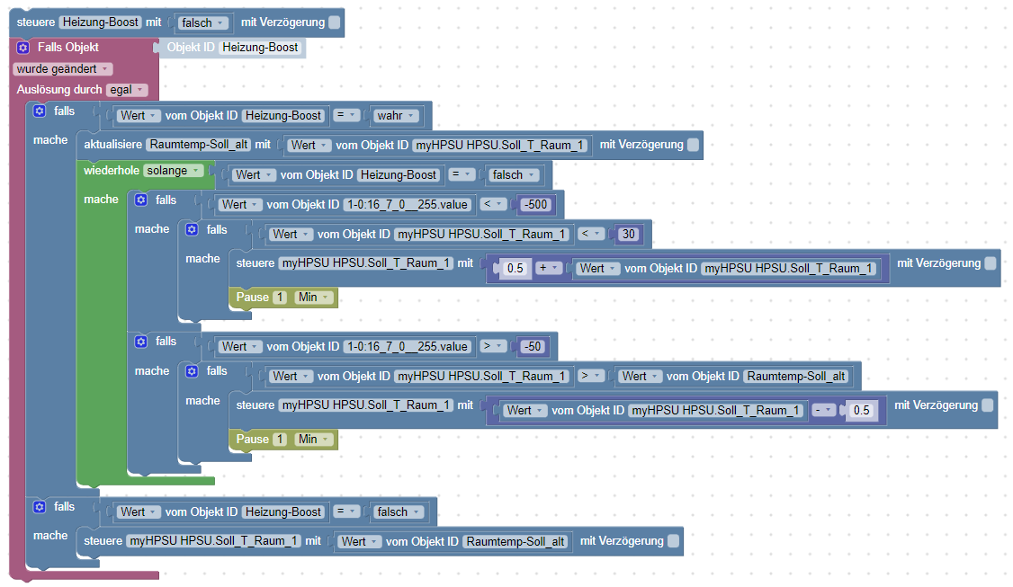

      ich habe mal versucht etwas mit Blockly zu programmieren.
      Und zwar ein Heizungs-Boost Programm, dass mir bei der Wärmepumpe die Raum Soll Temperatur bei Photovoltaik Überfluss um jeweils 0,5°C erhöht.
      Funktioniert auch soweit.
      Jedoch bekomme ich immer eine Menge Warnings:
      10:18:33.742	warn	javascript.0 (1343) at Object.<anonymous> (script.js.common.Heizung.WW+T-Raum_verstellen:4:3)
      10:18:38.566	warn	javascript.0 (1343) at Object.<anonymous> (script.js.common.Heizung.WW+T-Raum_verstellen:12:3)

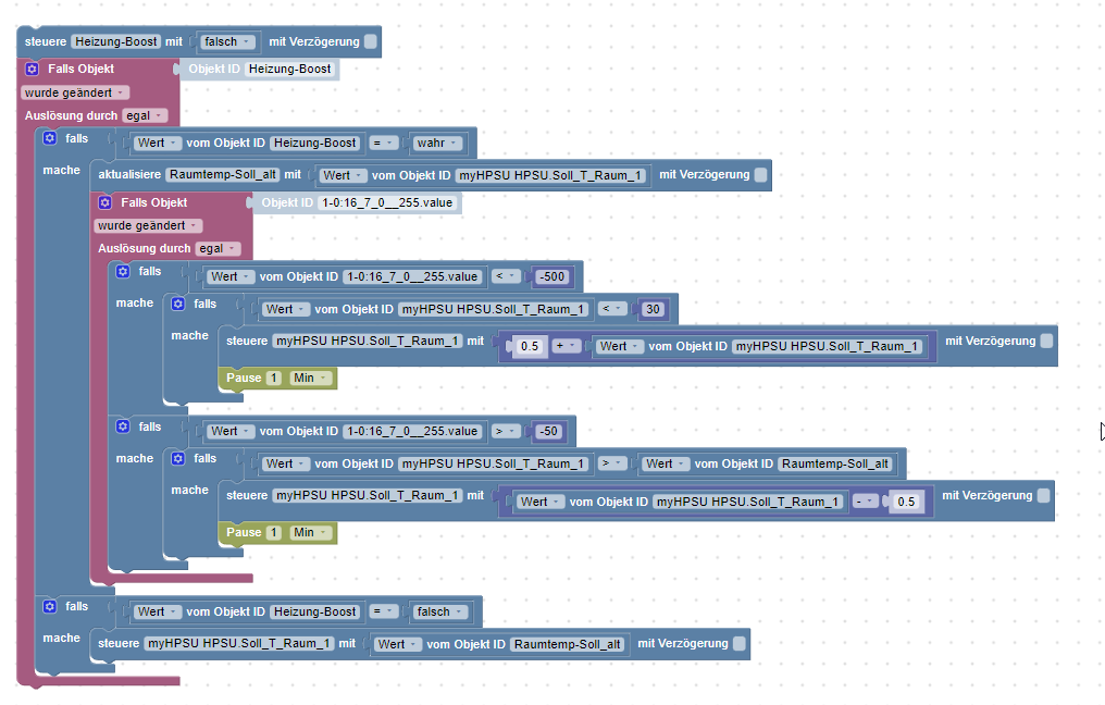

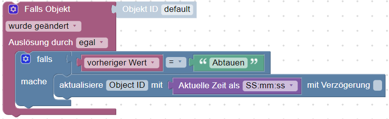

      Hier das Blockly:

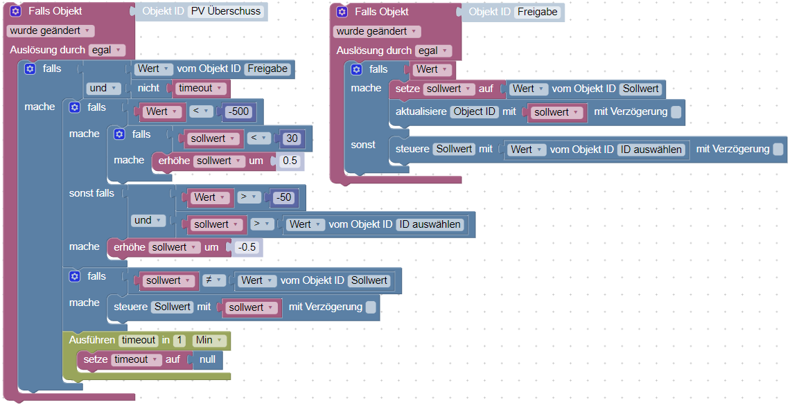

      Noch eine Frage. Wenn mir was abstürzt, der Adapter neu gestartet wird etc. möchte ich dass das Programm erst einmal ausgeschaltet ist.
      Ist die erste Zeile ok dafür und wird sie ohne Trigger ausgeführt?
        Ahnungsbefreit last edited by
        Trigger in Trigger geht nicht gut.
          Homoran Global Moderator Administrators @Ahnungsbefreit last edited by
          @ahnungsbefreit sagte in Frage wegen Warnings in Blockly Prg:
          @hg6806
          ...nämlich gar nicht 😉
            Jan1 @Homoran last edited by
            und Blöcke ohne Trigger auch sehr selten 😎
              Homoran Global Moderator Administrators @Jan1 last edited by
              @jan1 sagte in Frage wegen Warnings in Blockly Prg:
              ja! Nur bei Scriptstart.
              Und ich denke, dass das hier beabsichtigt ist
                Wenn das Absicht ist und der Rest nicht, dann weiß ich nicht was der TE dabei überhaupt gedacht hat.
                • hg6806
                  hg6806 Most Active last edited by
                  Der TE hatte ja auch im letzten Satz gefragt ob das ok ist, wenn man ohne Trigger das macht bei Programmstart.
                  Trigger in Trigger - wie kann man das vermeiden?
                  Ich möchte über einen Schalter das Programm aktivieren oder deaktivieren.
                  Dann soll eben der Trigger über den Smartmeterwert (PV-Überschuss) kommen.
                  Ich könnte versuchen das Programm direkt über einen Schalter im VIS zu starten und stoppen.
                  Da weiß ich aber nicht wie beim Stoppen der alte Werte wieder geschrieben wird.
                    Homoran Global Moderator Administrators @hg6806 last edited by Homoran
                    @hg6806 sagte in Frage wegen Warnings in Blockly Prg:
                    einfach nicht machen??
                    ein js wird nicht gestoppt
                    das läuft immer und horcht auf einen Trigger
                        Welche Alternative habe ich wenn ich zwei Trigger habe?
                        zwei getrennte Blocklys machen oder beide IDs im selben Triggerbaustein abfangen

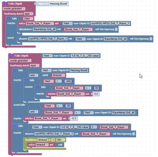

                          Habe es jetzt wie folgt umgebaut und kann es erst morgen wieder testen.
                            Gottseidank!
                            dann hängt sich auch dein Server erst morgen auf.
                            wiederhole solange ergibt eine Todesspirale.
                            Da werden im Millisekundentakt Befehle abgeschossen, bis dein Server die Flügel streicht.
                                  @hg6806 Schleifen führen regelmäßig zur Lähmung des Systems.
                                  Das musst du anders lösen
                                    Jan1 @hg6806 last edited by
                                    @hg6806
                                    Homoran hats ja schon geschrieben, Schleife ist für das was Du willst wohl etwas overkill.
                                    Nimm ein extra Trigger auf den DP den Du in der Schleife abfragst und da einfach ne FALLS die das auf FALSE prüft.
                                    • hg6806
                                      hg6806 Most Active last edited by hg6806
                                      Ja, aber ein Trigger ist für mich doch wie eine Schleife und so war das auch gemeint
                                      Ein Trigger fragt im Prinzip ja auch ständig ab und führt dann etwas aus und fängt wieder von vorne an
                                        das weiß aber die Schleife nicht und feuert
                                        @homoran sagte in Frage wegen Warnings in Blockly Prg:
                                        nein!
                                        der Trigger abonniert eine Info, wenn die Triggerbedingung eintritt
                                        • hg6806
                                          Quasi als Interrupt?
                                          J L 2 Replies Last reply Reply Quote 0
                                            @hg6806
                                            Ne genau das Gegenteil. Startimpuls 😉
