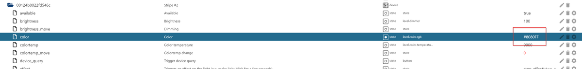

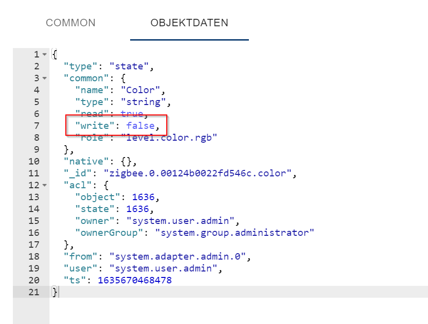

      Ich hab da ein riesen Problem dass ich einfach nicht lösen kann! 😞
      Ich habe einen Datenpunkt bei dem der wert "write" immer wieder auf "false" zurückgestellt wird!
      Es ist ein LED-Stripe bei dem ich die Farben ändern will...
      Nun würde ich das Attribut "write" per Script gerne auf "true" setzten bevor ich reinschreibe.
      Ich komm einfach nicht weiter!
      Bitte helft mir!
      Schöne Grüße
      Gerhard

        @gerlus sagte: Datenpunkt bei dem der wert "write" immer wieder auf "false" zurückgestellt wird!
        Wenn der Adapter common.write auf false setzt, wird es seinen Grund haben.
        Datenpunkteigenschaften kann man mit extendObject() ändern.

          Ich gehe mal davon aus das das ein Zigbee gesteuerter LED Stripe ist. Da gibt es einen bug, den ich in einer Testversion behoben habe. Siehe auch hier:
          https://github.com/ioBroker/ioBroker.zigbee/issues/1185
          Du kannst, wenn du das magst, den Testbranch vom Adapter von meinem Repository auf Github installieren.
          Link ist in dem besagten Issue.
          A.
          Kusi-Schweiz created this issue in ioBroker/ioBroker.zigbee
          closed Farbe ändern von LED-Leuchte #1185

            @asgothian Danke!
            Der Fehler beim schreiben ist nun weg!
            Freundliche Grüße
            Gerhard
