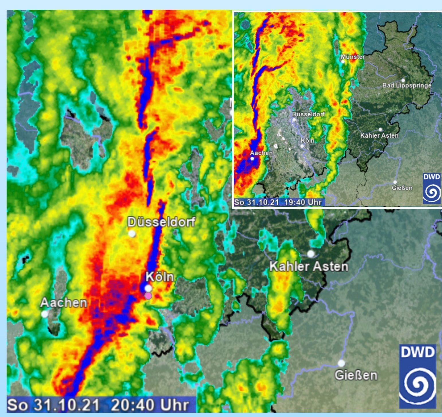

                    und in dem Thread wusste @Thomas-Braun noch dass es bekannt sei.
                    Heute hat er Alzheimer
                    oder es liegt am Wetter
