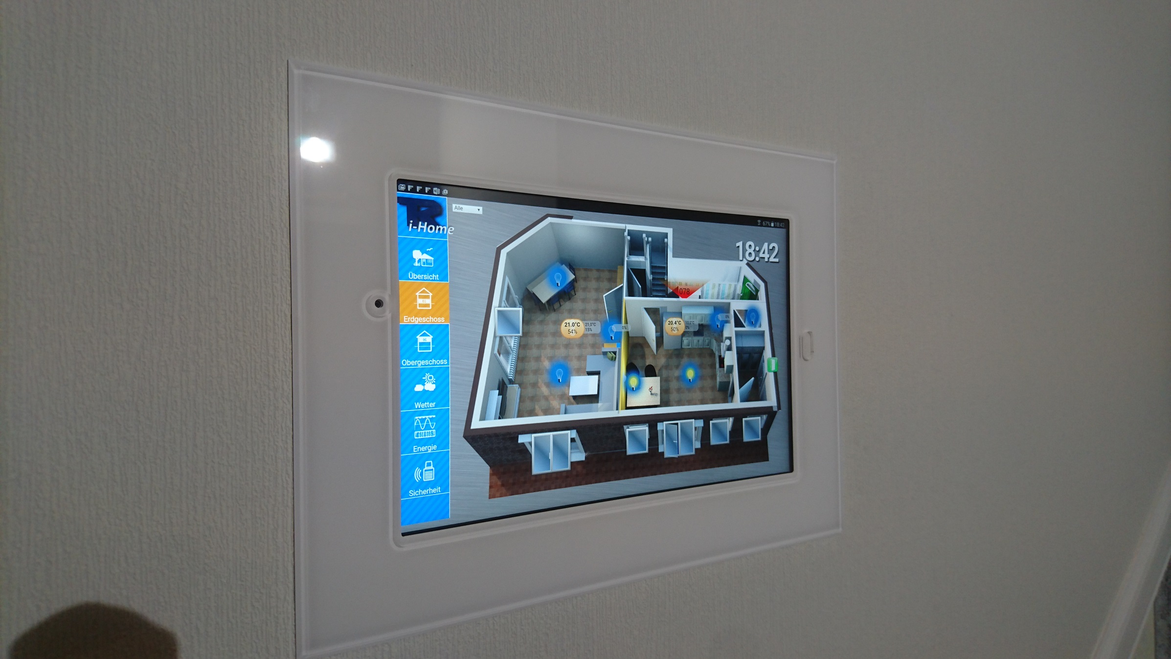

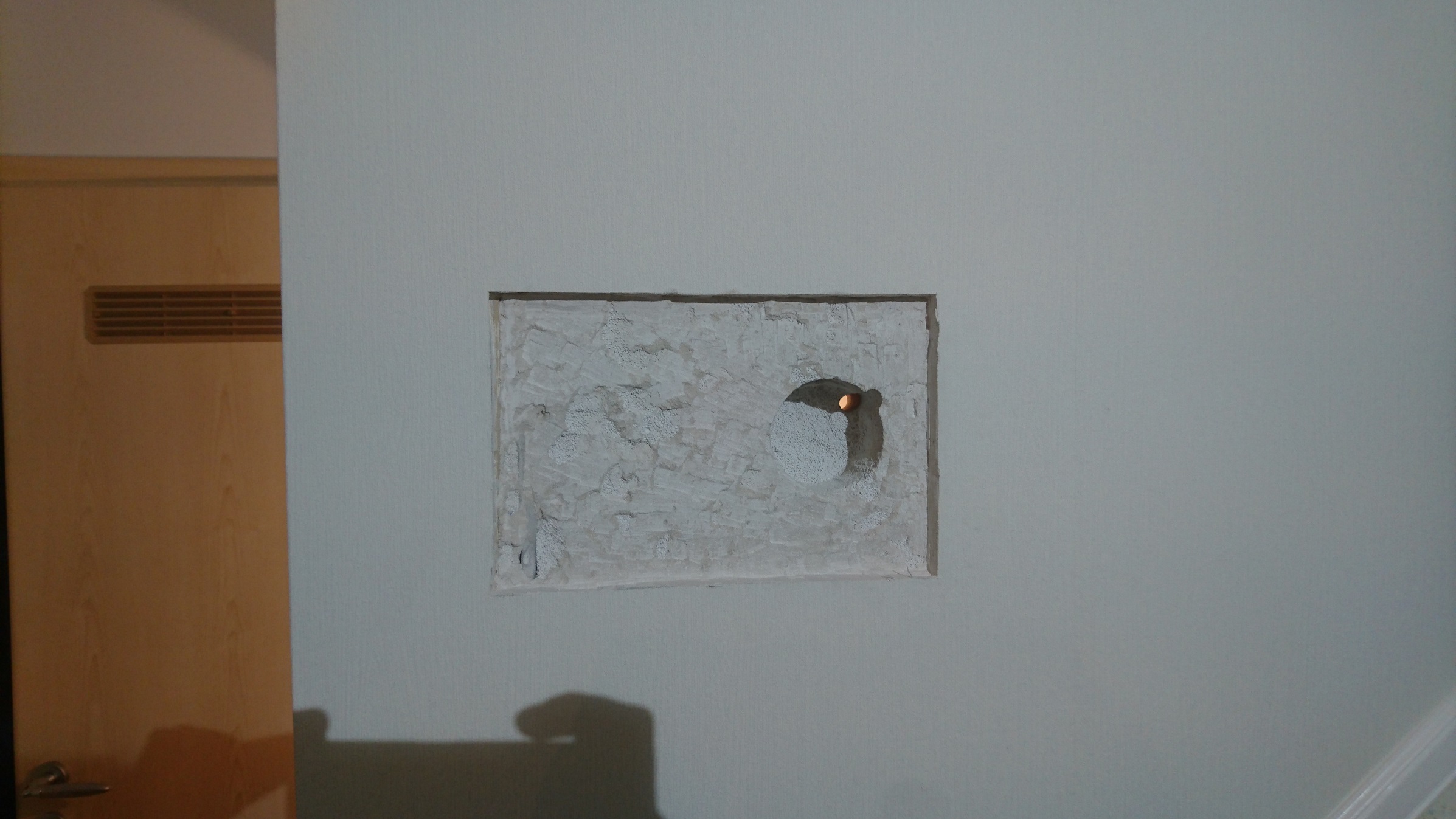

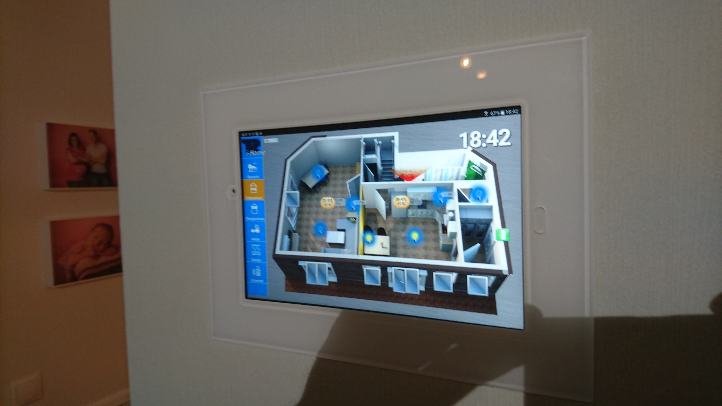

                        Nein mein IPAD wird immer ausgeschaltet. Ich habe einen Infrarot Näherungssensor miteingebaut. Dieser schaltet das Tablet über Magneten ein. Wenn nach 30 sec keine Bewegung registriert wird, schaltet es wieder aus. Geladen wird einmal in der Woche für ein paar Stunden.
                        Lg Günther

                            @Günther - das ist ja echt klasse! Vermutlich wäre mein Vermieter allerdings nicht so begeistert wenn ich die Wände etwas Modifiziere lach. Ist aber auch alles Gemauert, nen Denkanstoß ist es aber schon.

                                Zum Thema einschalten.
                                Wenn das IPad mittels den Magneten aktiviert wird, dauert es etwa 5-10 sec bevor alles aktuell ist.
                                Lg
                                Günther
                                PS: ich will gar nicht wissen was mein Vermieter sagen würde. Da es aber Trockenbauwände sind ist das nicht so schlimm. Notfalls das Stück ersetzen, spachteln und malen. Alles wieder gut.

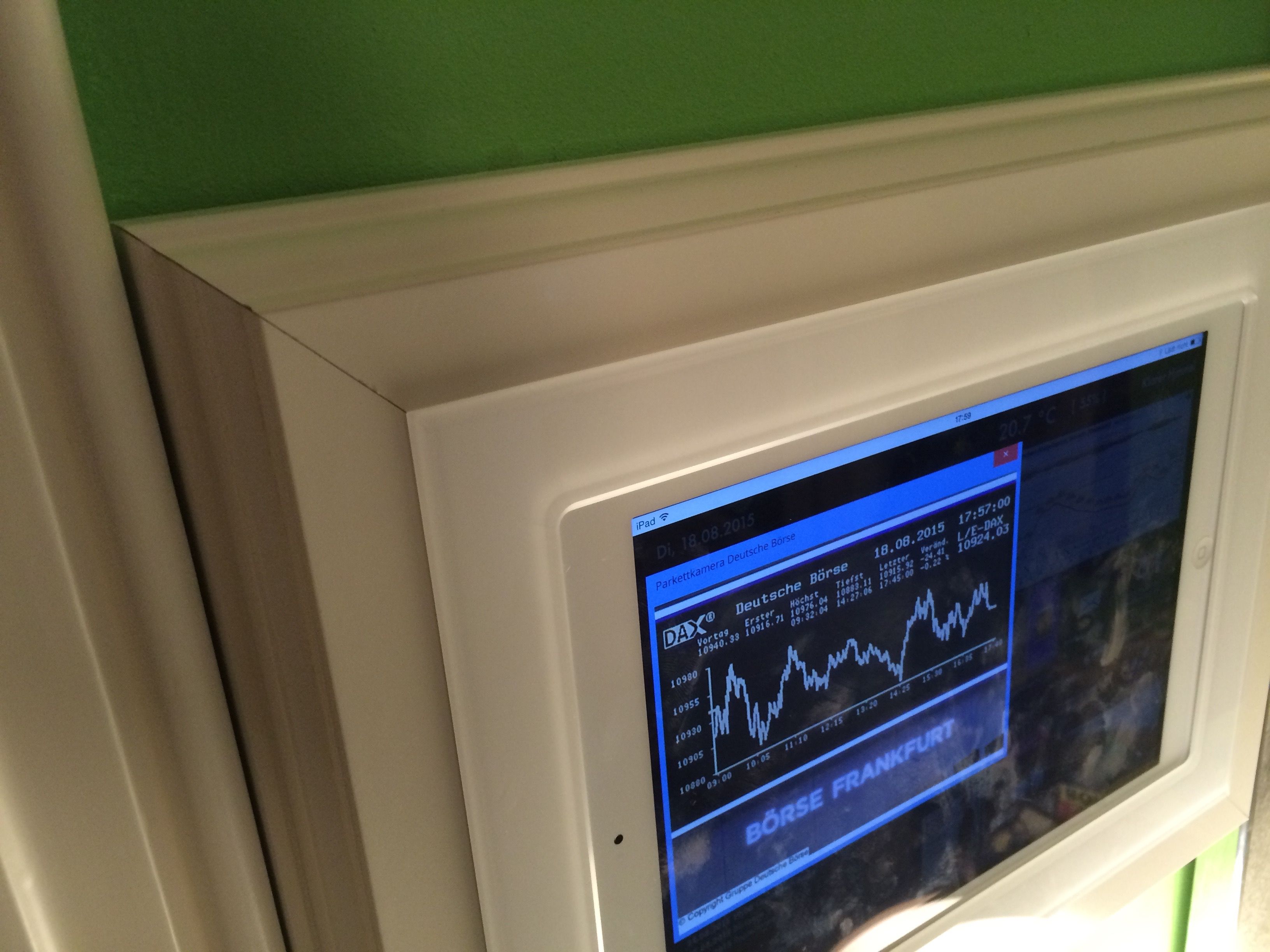

                                    mein iPad braucht nicht so lange, vielleicht 4s. Es kommt auf die WLAN Qualität und die Zahl der Views und Widgets an.
                                    Ich nutze einen selbstgebauten Holzrahmen, in dem ich superusers iPad Air Halterung verbaut habe. Ein/Ausschalten über die stromlose Statusanzeige von Homematic (Magnet). Ist also Aufputz.
                                    Hab's hier schon mal vorgestellt:
                                    http://forum.iobroker.net/viewtopic.php … 35&#p30574
                                    Pix
                                    EDIT: HM Bewegungsmelder (schon für Licht zuständig) schaltet per ioBroker Javascript das Tablet ein / aus

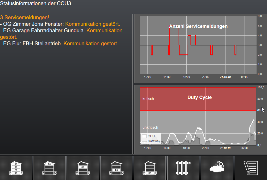

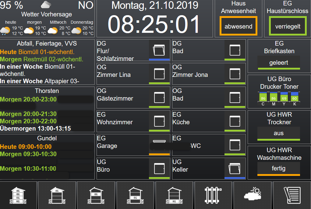

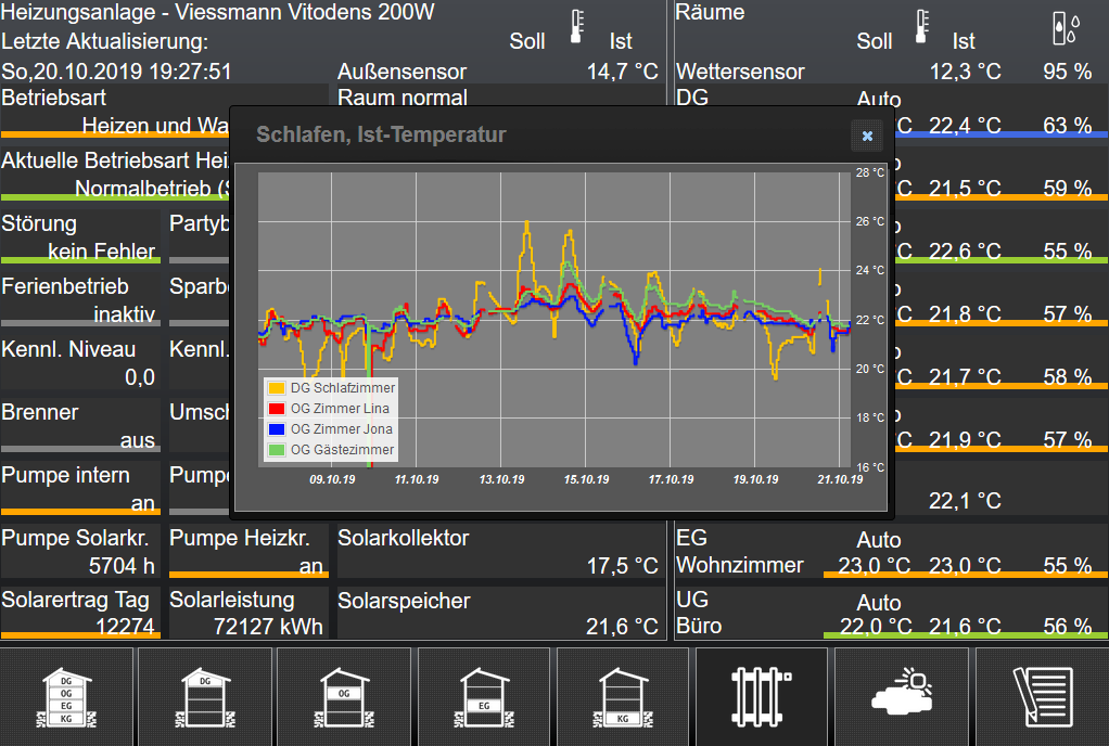

                                            ykuendig last edited by
                                            Ein paar Bilder sind doch immer gut. 😄
