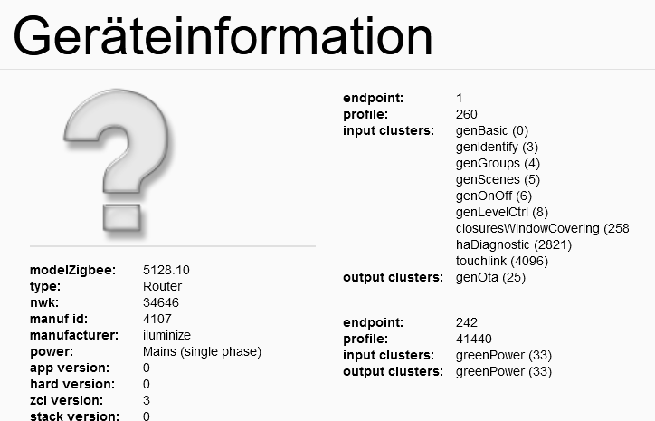

    4. Iluminize wird nur als undefiniert verbunden
      mamo last edited by
      gibt es eine Möglichtkeit den Iluminize 5128.10 zu integrieren ?
      https://www.amazon.de/Rolladen-Leinwand-Aktor-steuerbar-Lichtbefehlen-Schalterdose/dp/B097CHM5P3/ref=sr_1_2_sspa?__mk_de_DE=ÅMÅŽÕÑ&dchild=1&keywords=zigbee+rolladen&qid=1635696847&sr=8-2-spons&psc=1&spLa=ZW5jcnlwdGVkUXVhbGlmaWVyPUEyNEkyMVFJNENQU09IJmVuY3J5cHRlZElkPUEwMzk1ODEwMjAyQ0tNRUVZWEJURCZlbmNyeXB0ZWRBZElkPUEwODc5ODM3OEszVFlQMDJPQ0VEJndpZGdldE5hbWU9c3BfYXRmJmFjdGlvbj1jbGlja1JlZGlyZWN0JmRvTm90TG9nQ2xpY2s9dHJ1ZQ==
      • Asgothian
        Asgothian Developer @mamo last edited by
        @mamo Ich empfehle diese Lektüre:
        https://github.com/ioBroker/ioBroker.zigbee/wiki/My-device-is-not-recognised
