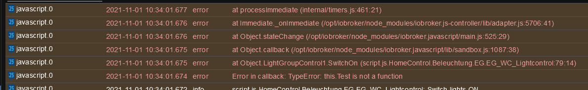

      Wenn nun aber die Methode "this.Test" aufgerufen wird, erscheint folgende Fehlermeldung
      mit dem Hinweis, die Methode Test ist keine Funktion.

        @eppertshäuser Ich denke, dass Du mit dieser on (on(pattern, callbackOrId, value) ) ja kein Objekt übergibst, auch wenn die Funktion in der Instanz Deines Objektes sich befindet, auf das Du mit this referenzierst, sondern diese Callback Funktion wird ja von dem Eventhandler on(... aufgerufen. Dem Eventhandler ist es aber egal, ob er eine Callbackfunktion innerhalb eines Objektes oder eine globale Funktion aufruft - er übergibt dieser Funktion das entsprechende iobroker-Objekt und kein JS-Objekt.

          Die Übergabe der Instanzfunktion hier:
          on({id: 'deconz.0.Sensors.6.buttonevent.1.press', change: 'any'}, wcLightControl.SwitchOn );
          sorgt dafür, dass die Funktion außerhalb des Kontext der Instanz aufgerufen wird. this verweist dann nicht auf die Klasseninstanz. Entweder musst du die Funktion vorm Übergeben an die Instanz binden:
          on({id: 'deconz.0.Sensors.6.buttonevent.1.press', change: 'any'}, wcLightControl.SwitchOn.bind(wcLightControl) );
          oder Pfeilfunktionen nutzen, um dieses Verhalten zu vermeiden:
          on({id: 'deconz.0.Sensors.6.buttonevent.1.press', change: 'any'}, (...args) => wcLightControl.SwitchOn(...args) );
          Statt ...args kannst du die Parameter auch explizit auflisten.

            @alcalzone Danke für den Tip. Damit klappt es nun! 👍 😊
