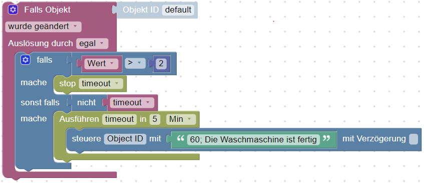

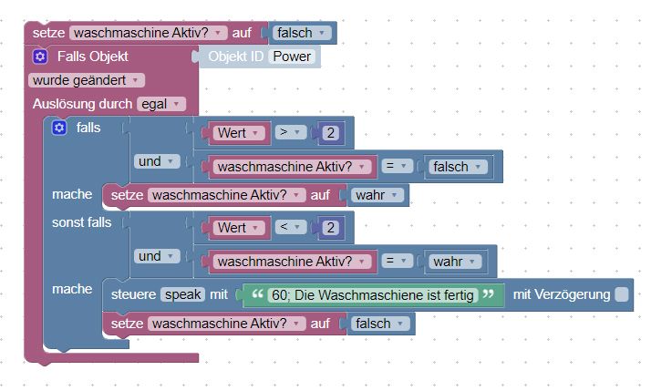

      Hi. ich habe eine kurze frage.
      Ich habe mein Blockly soweit das wenn die Waschmaschine weniger 2W verbraucht mir eine Fertig-Meldung ausgegeben wird.
      Jetzt verbraucht meine Maschine wärend des Waschvorgangs auch mal weniger 2W obwohl sie noch nicht fertig ist.
      Mit welchem Baustein kann ich sagen das die <2W min. bsp. 5min anstehen müssen damit die Fertig-Meldung gesendet wird?
      paul53 falke69 2 Replies Last reply Reply Quote 0
        paul53 @sebwirtz last edited by
        @sebwirtz sagte: Mit welchem Baustein kann ich sagen das die <2W min. bsp. 5min anstehen müssen
        Mit dem Block "Ausführen timeout".
        Anmerkung: Man muss erst eine dummy-Variable erstellen, um auf die Timer-Variable timeout zugreifen zu können.
