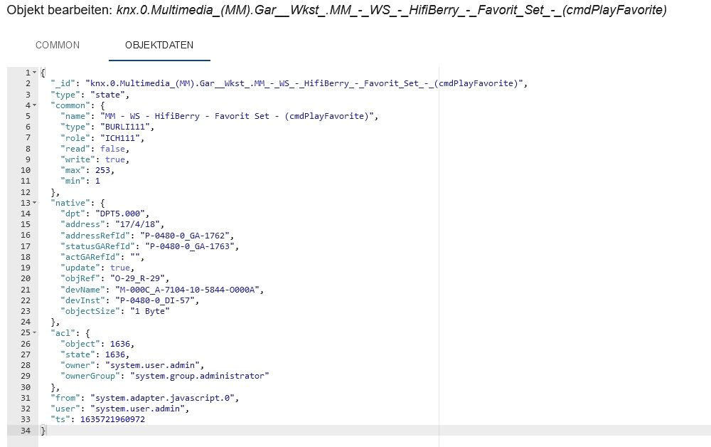

      1. Attribute des Objekts VOR den Aufrufen:
        +++++++ SCREENSHOT Vorher.jpg+++++++

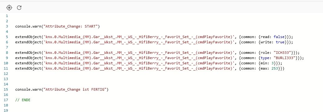

      2. Mein Script:
        +++++++ SCREENSHOT DerScript.jpg+++++++

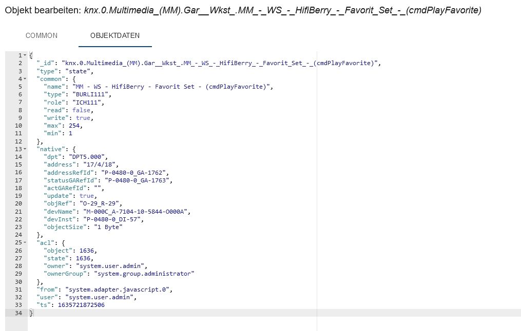

      3. Attribute des Objekts NACH den Aufrufen:
        +++++++ SCREENSHOT Nachher.jpg+++++++
      Von den vielen Aufrufen scheint nur der Letzte tatsächlich das Attribut zu ändern.
      Was mache ich falsch bzw. wo ist das Problem?

        Vermutung: Da extendObject() im Hintergrund getObject(id) und setObject() ausführt, wird jedes Mal mit getObject(id) noch das alte Objekt eingelesen, da das vorangegangene setObject() noch nicht fertig ist.

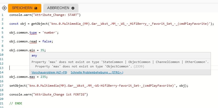

              Automatisierer 0 @paul53 last edited by
              @paul53 said in extendObject - Problem bzw funktioniert nicht:
              const obj = getObject('knx.0.Multimedia(MM).Gar__Wkst_.MM_-WS-HifiBerry-Favorit_Set-_(cmdPlayFavorite)');
              Sorry, ich gebe das genau so ein, aber es funktioniert nicht:
              Irgend etwas mache ich scheinbar falsch.
                paul53 @Automatisierer 0 last edited by paul53
                @automatisierer-0 sagte: aber es funktioniert nicht:
                Was funktioniert nicht? Werden die Attribute im Datenpunkt nicht geändert? Liefert die Log-Ausgabe Fehlermeldungen?
                Die roten Wellenlinien des Javascript-Editors sollte man ignorieren.

                    Fehlermeldung kommt keine.
                    Wenn ich mir das Ergebnis im Objektbaum anschaue, dann sehe ich dass nichts geändert wurde.

                      Warum nicht alles einfach in einem einzigen extendObject Aufruf?
                      extendObject('...id...', {
                        common: {
                          read: false,
                          write: true,
                          role: "ICH333",
                          // ... rest
                      Das ursprüngliche Problem ist, dass extendObject asynchron arbeitet und die ersten Aufrufe noch gar nicht abgearbeitet sind, wenn der letzte zuschlägt (und letztendlich gewinnt).
                      Wenn es wirklich nacheinander sein muss:
                      await extendObjectAsync('...id', { common: {read: false} } );
                      await extendObjectAsync('...id', { common: {write: true} } );
                      aber das ist nicht zu empfehlen, da es in deinem Fall 6x das Objekt ändert, statt nur 1x.
