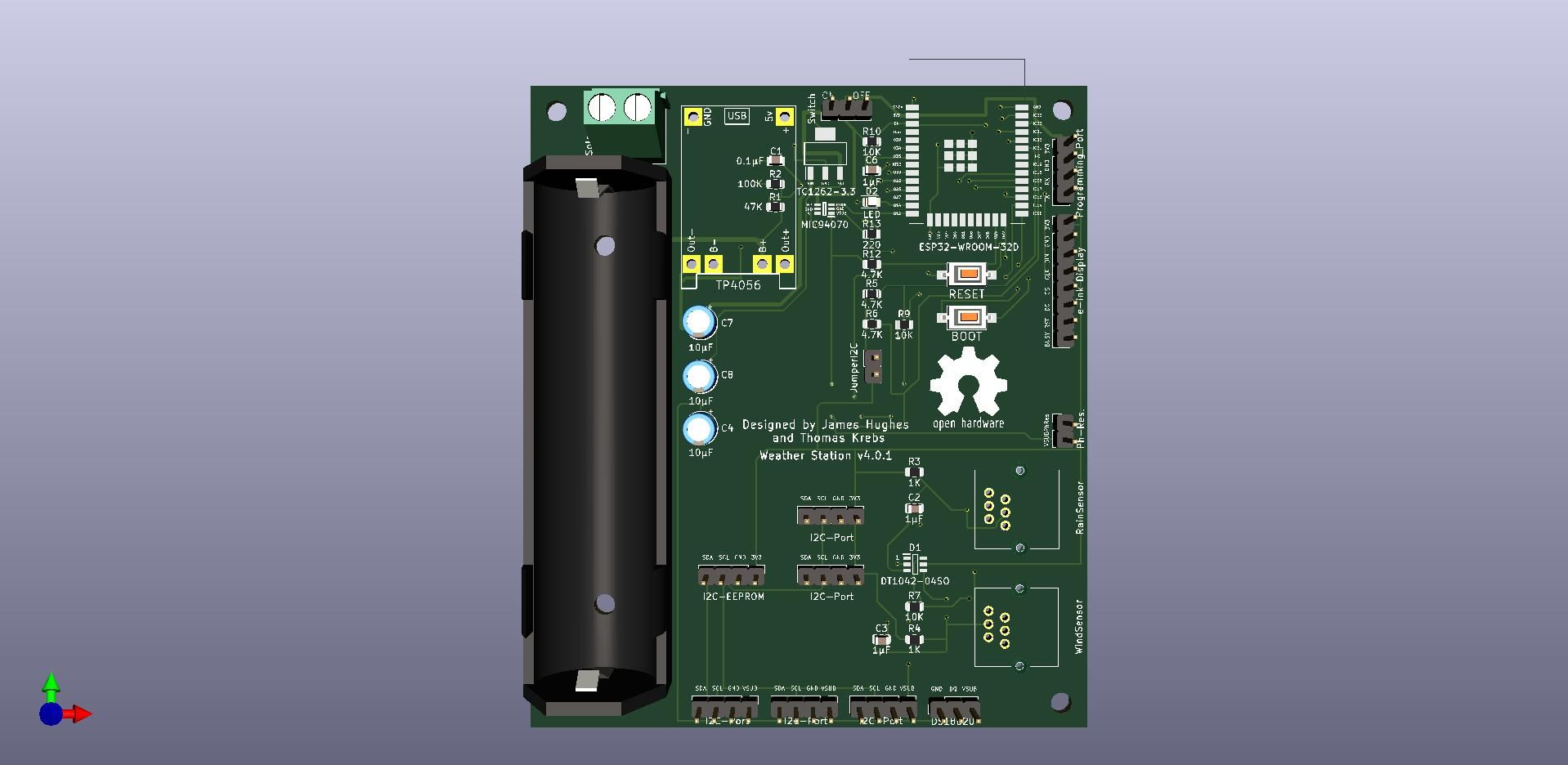

      Hallo ioBroker-Gemeinde,
      seit einiger Zeit bin ich auf der Suche nach einer DIY-Wetterstation gewesen und habe mir dann vor ein paar Monaten diese hier https://www.exp-tech.de/sensoren/sonstige/10028/weather-meter-kit zugelegt.
      Da ich noch Anfänger in Sachen Arduino bin, suchte ich zusätzlich ein passendes Projekt. Es gibt wirklich viele Projekte im Netz aber viele laufen nicht vernünftig oder es gibt keinen Support. Schließlich entschied ich mich für dieses https://www.instructables.com/Solar-Powered-WiFi-Weather-Station-V30/ Projekt aber da gab es auch Probleme mit dem Code (Deep-Sleep, MQTT usw.). In dem dem Blog durfte ich einen US-Amerikaner James Hughes kennen lernen der >ich der Sache mit dem Code annahm. Wir haben uns dann zuammen getan, da ich den Code mittlerweile mit MQTT erweitern konnte. James kümmerte sich um den Code und ich testete PCB und Komponenten. Schnell war klar das der verwendete ESP32 DEVKIT V1 ungeeignet ist um Strom im Deep-Seep zu sparen.
      Nach Rücksprache mit dem Autor des Projektes haben James und ich ein eigenes Projekt gestartet was aber die Kompatibilität zum Projekt gewährleistet. Mittlerweile gibt es zwei Versionen der Wetterstation und bis jetzt läuft sie zufriedenstellend, dass ESP32 DEVKIT V1 Board wurde komplett verbannt und durch einen ESP32 WROOM ersetzt.
      Folgende Features sind mit der WS machbar.
      Battery monitoring, Anenometer, Windfahne, Regenzähler, 1x DS18B20, 1x Fotowiederstand, 6x I2C
      Bei der letzten Version (4.0.1) wurde ein Load-Switch mit verbaut und wir können im Deep-Sleep einige Sensoren abschalten um Strom zu sparen (1x Fotowiederstand, 1x DS18B20, 3x I2C).
      Der Stromverbrauch im Deep-Sleep liegt bei ca. ~250µA. Regendaten werden auf einen I2C-EEPROM gespeichert.
      Wer interesse an dem Projekt hat kann sich alle notwendigen Infos und weiterführende Links hier
      https://github.com/jhughes1010/weather anschauen. Wer Fragen zur Bestückung oder Code hat, kann mir diese auch direkt stellen. Auch Kritik oder Verbesserungen werden gerne entgegen genommen. Ich nutze den Code v1.2 aber in eine kleinen erweiterten Variante (Wifi_Stop und Abschaltung von GPIO's) um noch mehr Strom zu sparen.
      Der veröffentlichte Code beinhaltet MQTT, Blynk, Thinkerspeak.
      P.S. Dieses Projekt hat keine Affiliate-Links, wir verdienen da nichts dran. Ich habe noch 2 Platinen v4.0.1 über und könnte bei Interesse diese Abgeben.
      VG Thomas

        @thomas4170 said in DIY Wetterstaion ESP32 WROOM:
        seit einiger Zeit bin ich auf der Suche nach einer DIY-Wetterstation gewesen und habe mir dann vor ein paar Monaten diese hier [link text]https://www.exp-tech.de/sensoren/sonstige/10028/weather-meter-kit(link url) zugelegt. Da ich noch Anfänger in Sachen Arduino bin, suchte ich zusätzlich ein passendes Projekt. Es gibt wirklich viele Projekte im Netz aber viele laufen nicht vernünftig oder es gibt keinen Support. Schließlich entschied ich mich für dieses [link text]https://www.instructables.com/Solar-Powered-WiFi-Weather-Station-V30/(link url) Projekt aber da gab es auch Probleme mit dem Code (Deep-Sleep, MQTT usw.). In dem dem Blog durfte ich einen US-Amerikaner James Hughes kennen lernen der sich der Sache mit dem Code annahm. Wir haben uns dann zuammen getan, da ich den Code mittlerweile mit MQTT erweitern konnte. James kümmerte sich um den Code und ich testete PCB und Komponenten. Schnell war klar das der verwendete ESP32 DEVKIT V1 ungeeignet ist um Strom im Deep-Seep zu sparen. Nach Rücksprache mit dem Autor des Projektes haben James und ich ein eigenes Projekt gestartet was aber die Kompatibilität zum Projekt gewährleistet. Mittlerweile gibt es zwei Versionen der Wetterstation und bis jetzt läuft sie zufriedenstellend, dass ESP32 DEVKIT V1 Board wurde komplett verbannt und durch einen ESP32 WROOM ersetzt.
        Bei der letzten Version (4.0.1) wurde ein Load-Switch mit verbaut und wir können im Deep-Sleep einige Sensoren abschalten um Strom zu sparen (1x Fotowiederstand, 1x DS18B20, 3x I2C). Der Stromverbrauch im Deep-Sleep liegt bei ca. ~250µA. Regendaten werden auf einen I2C-EEPROM gespeichert.
        Wer interesse an dem Projekt hat kann sich alle notwendigen Infos und weiterführende Links hier [link text]https://github.com/jhughes1010/weather(link url) anschauen. Wer Fragen zur Bestückung oder Code hat, kann mir diese auch direkt stellen. Auch Kritik oder Verbesserungen werden gerne entgegen genommen. Ich nutze den Code v1.2 aber in eine kleinen erweiterten Variante (Wifi_Stop und Abschaltung von GPIO's) um noch mehr Strom zu sparen.WetterstationV4.0.1.jpg
        VG Thomas
