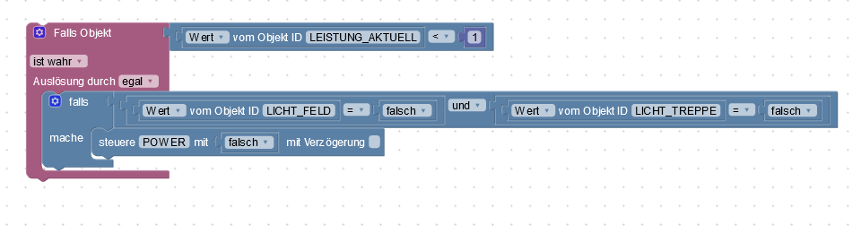

      Das ist das aktuelle Blockly Script:
      Ich habe beide Lichter aus geschalten und gewartet, bis die Leistung auf unter 1W sinkt, nur leider wird der Datenpunkt POWER nicht ausgeschalten. Der Datenpunkt POWER, ist über den Aliasmanager erzeugter Alias des Shellys. Wenn ich diesen per "Hand" im Objekte Bereich ausschalte, ist diese auch aus und beim Einschalten ist es auch wieder an.

        Du kannst nicht am Trigger direkt mit Wert arbeiten. Nimm einfach den Trigger mit "Leistung aktuell" und prüfe auf geändert, dann schreib in die Klammer eine Falls..Abfrage und prüfe dort auf wahr.
          raspido @JoergH last edited by raspido
          @joergh Okay Teste ich gleich mal. Ich hab 2 Falls ineinander geschachtelt. Ich denke, dass ist dann übersichtlicher als noch mehr Und in einem Falls.
          Der Teil läuft nun.

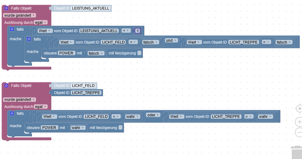

              @joergh Danke für die Hilfe. Das erweiterte Script mit Automatischem Einschalten sieht nun so aus:
              Und ersten Tests nach, läuft dies nun, wie geplant. Hoffe es bleibt auch so. Ggf. kommt noch ein zusätzlicher Datenpunkt fürs Einschalten hinzu. Aber das kann man ja dann "relativ" einfach gestalten. Der Plan war ein Art "Hand - Betrieb" hinzuzufügen, dass man vorheizen kann, wenn man vor hat nach oben zu gehen. Aber erstmal läuft es.
