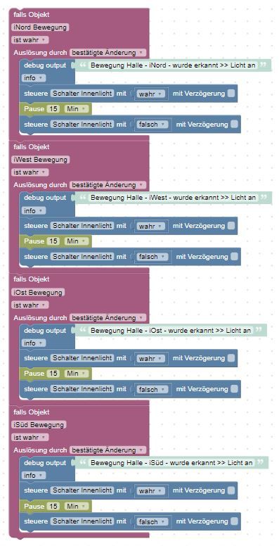

      ich habe 4 Zigbee Bewegungssensoren und möchte bei Bewegungserkennung das Licht für 15 Minuten anschalten. Nun dachte ich, dass das Programm bei dem Befehl "Pause für 15min" da gefangen ist und erst nach den 15min aus der Schleife kommt bzw. solange nicht auf einen anderen Bewegungssensor regiert.

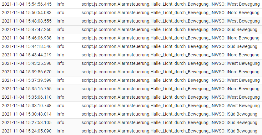

      Offensichtlich ist das nicht so. In meinem Logfile sehe ich einerseits, dass die Debug-Meldung innerhalb einer 1 Sekunde 2x auftaucht (warum?) und dass ich auch Meldungen erhalte, obwohl das Programm in der Schleife steckt (< 15min).
      Wie setze ich das Blockly-Skript korrekt, damit es bei Bewegungserkennung einer der 4 Melder, das Licht für 15min anschaltet?

        crunchip Forum Testing Most Active @sunshineh last edited by
        @sunshineh was sind das für Triggerdatenpunkte/Bewegungsmelder?
        Du möchtest ein und die selbe Lampe steuern?
        Dann müsstest du schon mal den anderen Triggerblock nehmen und alle vier da rein packen, geht wenn du auf das Zahnrad klickst

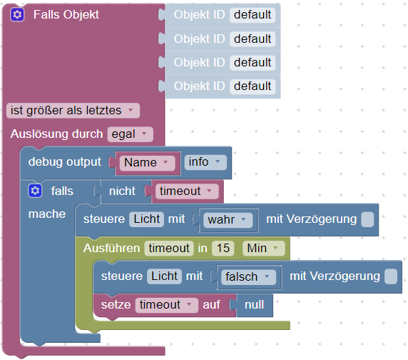

            paul53 @sunshineh last edited by paul53
            @sunshineh sagte: bei Bewegungserkennung einer der 4 Melder, das Licht für 15min anschaltet?
            Triggere auf "ist größer als letztes" mit allen 4 BWM:
            Anmerkung: Man muss erst eine dummy-Variable erstellen, um auf die Timer-Variable timeout zugreifen zu können.

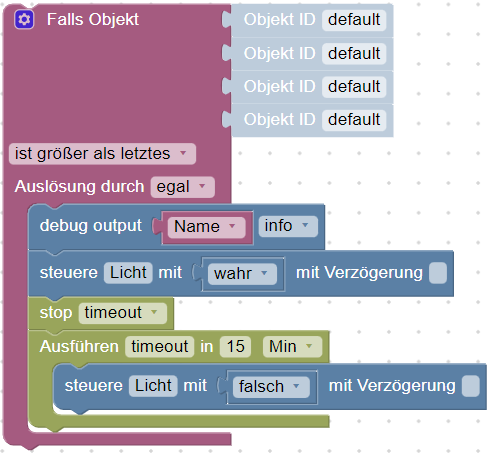

            @homoran sagte in Logik- bzw. Verständnisfehler, mehrere Bewegungssensoren:
            dass das Licht immer nach der Letztene Bewegung noch 15 Minuten leuchtet
            Oder ist dieses Verhalten gewünscht? Dann so:

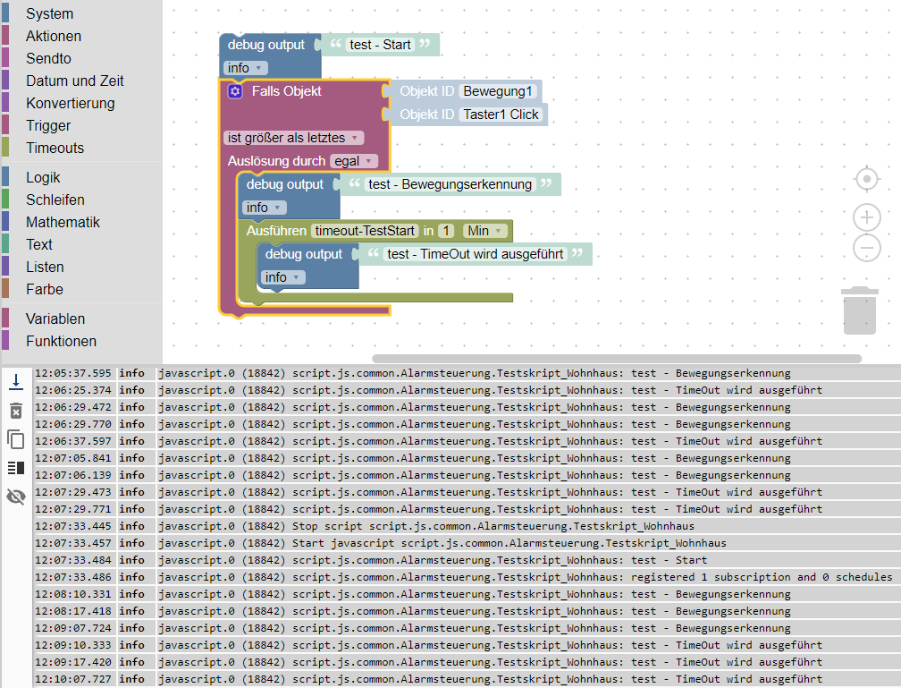

                  Ich habe mir nun mal folgendes Testskript erstellt:
                  Dabei ist mir aufgefallen, dass ich was grundsätzlich nicht verstanden habe.
                  Das ist was ich will:
                  Bei Bewegung oder bei Click des Tasters möchte ich irgendwas machen, z.B. das Licht anschalten. dann nach 1 Minute wieder ausschalten.
                  Wenn ich mir die Ausgaben ansehe, so wir
                  1.Die Bewegungserkennung nicht wieder erkannt, wenn einmal der Bewegungssensor ausgelöst hat
                  2.Mit dem Taster dagegen, wird jeder Tastendruck erkannt, auch wenn er mehrmals hintereinander stattfindet.
                  3.Der TimeOut wird sooft hintereinander ausgeführt, wie die "Bewegungserkennung" erkannt wurde.
                  Kann ich das Skript nicht irgendwie so aufbauen, dass eine Schleife nur prüft, ob irgendein Sensor auf true geht und dann eine Timervariable setzt, die parallel nach Ablauf das Licht wieder ausschaltet? Sorry, ich fang erst ganz neu mit Blockly an...
                    Homoran Global Moderator Administrators @sunshineh last edited by
                    @sunshineh sagte in Logik- bzw. Verständnisfehler, mehrere Bewegungssensoren:
                    dir fehlt ein stop timeout.
                    Wenn das skript innerhalb des Timeouts ein zweites mal gestartet wird läuft der selbe Timeout mehrfach und kann nicht mehr gestoppt werden.
                    Du triggerst auf größer als letztes.
                    Taster sind üblicherweise immer true
