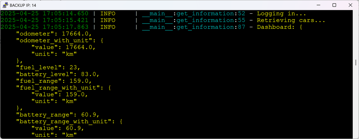

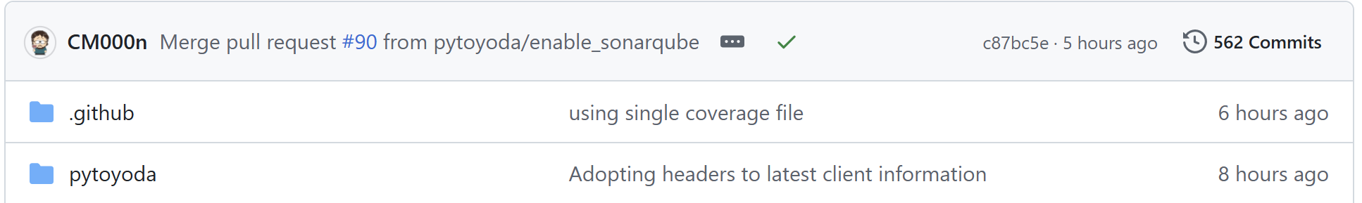

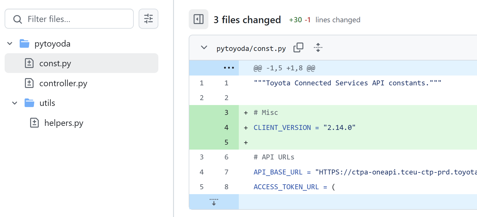

          Ich habe gestern (24.04.2025) ein anderes Projekt gefunden: https://github.com/pytoyoda/pytoyoda
          Vor 24 Stunden hatte es auch nicht funktioniert, aber vor einigen Stunden gab es Anpassungen im Projekt:
          Mit dieser Änderung konnte ich die Abfrage wieder durchführen:
          Wäre schön, wenn man deinen Adapter im ioBroker auch wieder verwenden könnte.
