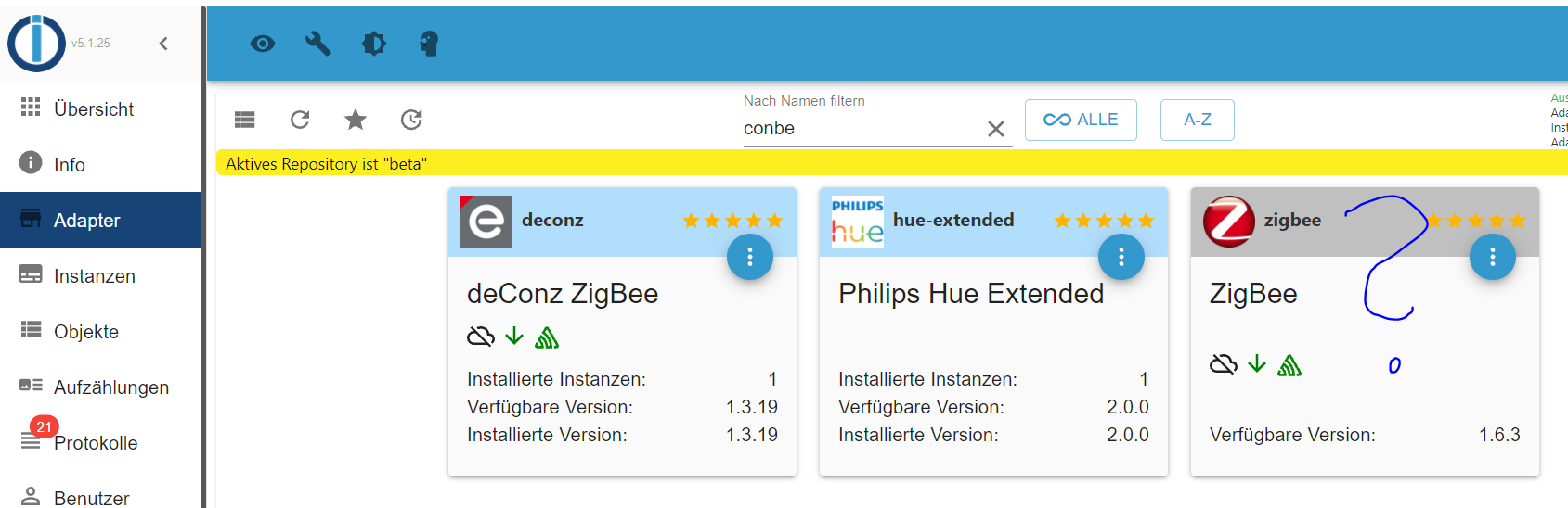

              SigiMOE @Cino last edited by
              @cino
              den hier ?
                Homoran Global Moderator Administrators @SigiMOE last edited by
                @sigimoe sagte in IKEA Tradfri Shortcut Button anlernen in iobroker:
                den hier ?
                wieso filterst du nach conbe, wenn du den Zigbee Adapter suchst?
                Ja - der ist es; hätte bei deiner Filterung aber auch schief gehen können
                  SigiMOE @Homoran last edited by
                  @homoran sagte in IKEA Tradfri Shortcut Button anlernen in iobroker:
                  den hier ?
                  sorry war noch auf einem alten Bild .... keine Absicht... Hauptsache der Adapter war richtig gemeint.

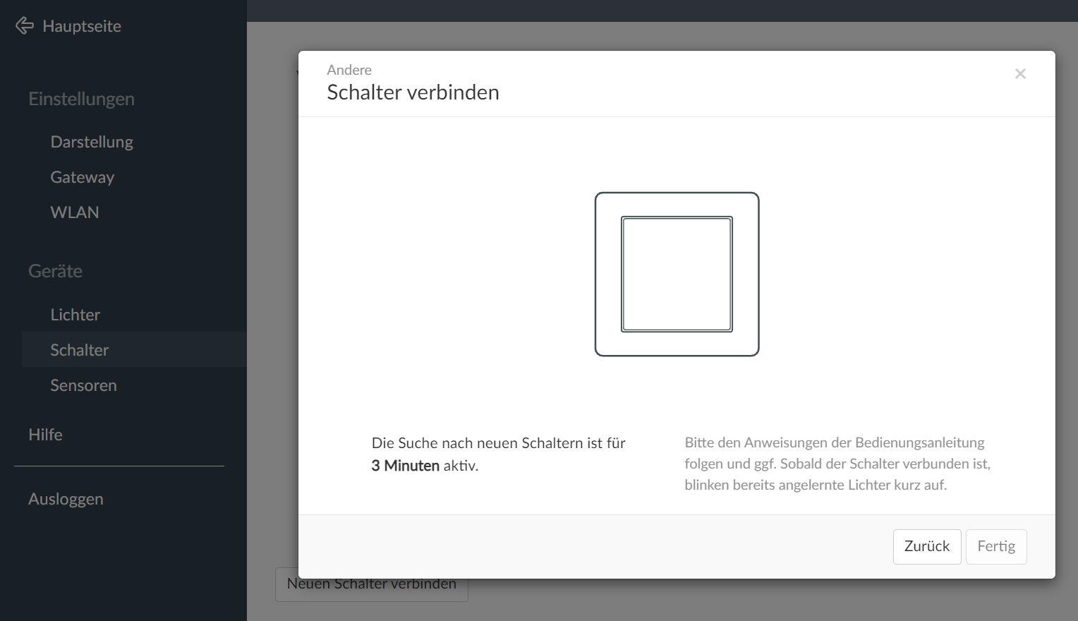

                                      @sigimoe bitte. Du kannst ja wenn da immer noch nicht klappt mal so versuchen:
                                      Schalter anlernen.
                                      Dann Ikea
                                      Dann wählst du Dimmer. Ist ein Versuch Wert.

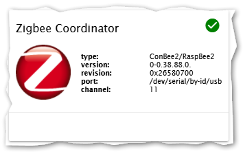

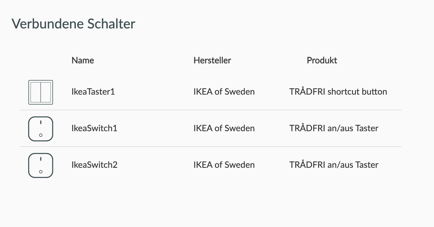

                                        @sigimoe
                                        ich nutze die Schalter ebenso mit Conbee II uns der selben Deconz-Version: 2.12.06 / 19.8.2021. Angelernt habe ich die genau wie Du beschrieben hattest und die tauchen dann unter "Geräte" --> "Schalter" auf:
                                        Ich habe während des Anlernens den Schalter mehrmals betätigt.
                                        Schau mal, welche Firmware Du für den ConBee II-Stick benutzt. Bei mir ist es z. B. die 26660700.
