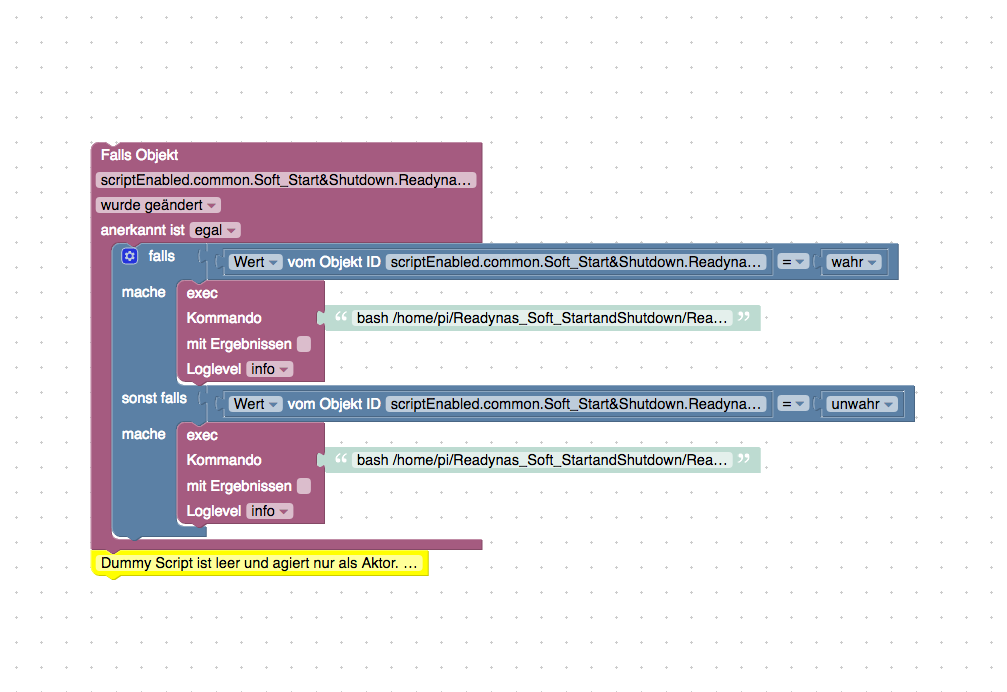

                mickyboys last edited by
                Moin,
                DU machst es ungefaehr so:
                Bei exec den Link zu deiner .SH Datei angeben. Sprich wo auch immer du es in deinem System liegen hast.
                Dies mit Bash voran setzen, so weiss das Skript das etwas ausgefuehrt werden muss.
                Mein Beispiel startet am Anfang eine Wake On Lan .sh Datei und faehrt mein NAS im zweiten Schritt herunter.

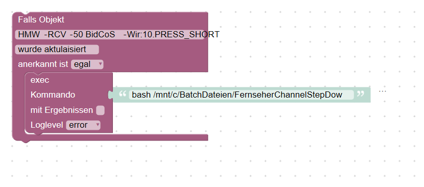

                  my_home_is_my_castle last edited by
                  Danke für deine Rückmeldung.
                  Leider funktioniert es trotzdem nicht. Ich habe einen Windows NUC, kann es mit "bash ….." (siehe Bild) funktionieren wenn ich "Ubuntu on Windows" installiert habe?
                  Habe es dann auch noch mit C:\BatchDateien\FernseherChannelStepDown.bat versucht, aber ebenfalls ohne Erfolg.
                  Wenn ich meine .bat manuell starte funktioniert es wie gewünscht, ich glaube mittlerweile das es tatsächlich an den Berechtigungen liegt, kann ich dies irgendwie prüfen?
