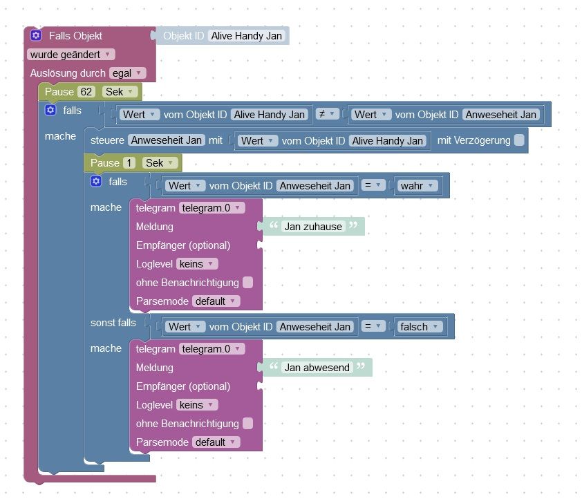

      Hallo ihr alle,
      langsam fühle ich mich von meinem System verar....! 😆
      Folgendes kleines Problem bekomme ich nicht in den Griff:
      Ich möchte, wie scheinbar viele andere auch, eine vernünftige Anwesenheitskontrolle einrichten. Hierzu klassisch eine Abfrage der IP von 2 Mobiltelefonen über ping. Entsprechende Skripte geschrieben, alles gut.
      Dann fing das ganze an: Ständig wechselt die Erkennung der IP von "Zuhause" zu "Abwesend" und das teilweise im Minutentackt. Hier wird eigentlich nur der Status der IP abgefragt und entsprechend in ein neues Objekt "Zuhause" oder eben "Abwesend" geschrieben. Dies wiederum setzt den Status der Wohnung entsprechend.
      Also habe ich mich informiert und oft gelesen das hier der Energiesparmodus schuld ist, also ausgemacht. Immer noch selbes Spiel, mal gehts, mal im Minutentakt "Zuhause" und "Abwesend". Also dachte ich mir, wenn das im Minutentakt umspringt, bau ich einfach eine entsprechende Pause ein bis geschrieben wird. Klappt auch nicht. Habe extra eine Pause von 62 sek reingenommen damit ich sehe das diese Zeit auch bei den Meldungen ersichtlich ist, trotzdem teilweise beide Meldungen in derselben Minute. Die Instanz ruft die IPs alle 30 sek ab.
      Ich komm nicht mehr weiter. Entweder übersehe ich irgendetwas komplett oder hab mich fest gefahren. Ich hoffe jemand von euch kann mir helfen, mir geht das langsam echt auf die Nerven. 😖

          Schlumpf @JoergH last edited by
          @joergh
          Hmm, im Grunde hab ich genau das Probiert in dem ich eine Pause von 62 sek (2 Abrufperioden) eingebaut habe.
          Leider macht das eigentlich nicht so sehr viel sinn. Ich möchte ja Dinge automatisieren wenn ich nach hause komme bzw. wenn ich das haus verlasse.
          Zumal ich es einfach nicht nachvollziehen kann. Teilweise macht er das alle paar Minuten und dann innerhalt 1-2 Minuten An- und Abwesend, Teilweise läuft es den gesamten Tag ohne "Falschmeldungen".

              Kann einer von euch nachvollziehen ob mein Skript wenigstens stimmt?

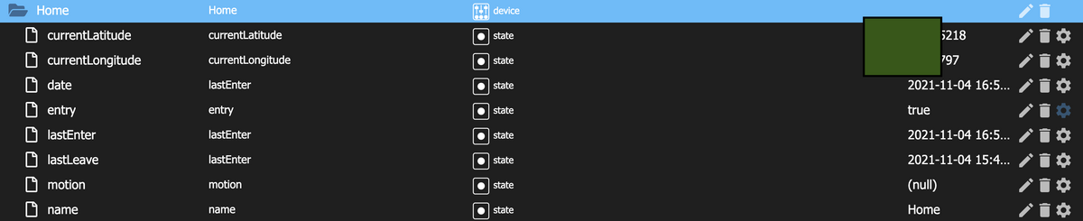

                                      @schlumpf ich benutze den Adapter, bzw. die App "geofancy".
                                      Die muss man glaube ich auch einmalig kaufen, 4-5€ wenn ich es recht im Sinn habe.
                                      Damit verwirkliche ich erfolgreich alles was die geopositionen meiner Family angeht,
                                      ... auch da können für mehrere Standorte ein und austritt getrackt werden. Zuhause,Arbeit, Kino ...
                                      Das funktioniert bei mir Prima ... eine DDNS Adresse ist allerdings vom Vorteil um ein- und austritt ausserhalb vom Netzwerk melden zu können.
