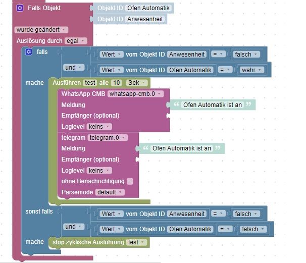

      Hallo
      Ich habe ein Problem mit folgenden Programm, wenn es mal auslöst, bekomme ich andauernd die Meldungen, sie werden nicht mehr gestopt, obwohl es laut den Datenpunkten stoppen müsste.
      Mit freundlichen Grüßen
      Semmy
      Homoran Cinimod 2 Replies Last reply Reply Quote 0
        Homoran Global Moderator Administrators @Semmy last edited by Homoran
        @semmy wenn deine Trigger es erlauben den timeout zweimal zu starten bevor einmal der stop timeout läuft, kann der laufende timeout nicht meht gestoppt werden.
        das kann z. b. passieren wenn zwischendurch die Anwesenheit wahr wurde

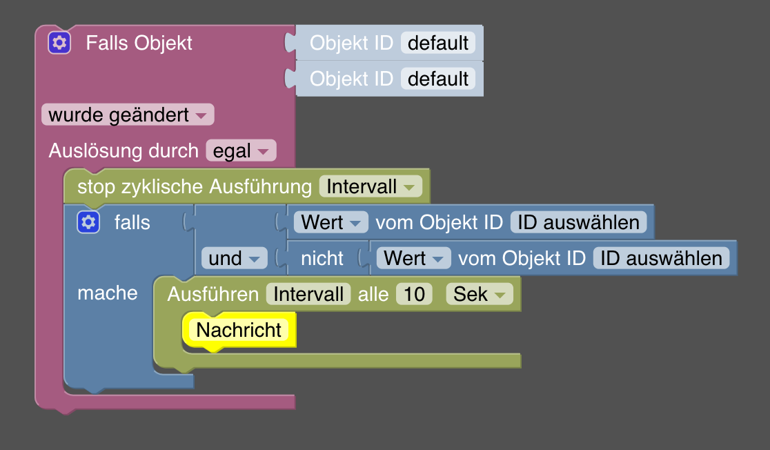

            Das sollte alls sein was du brauchst:
            Ok, werde es mal so testen. Vielen Dank erstmal
