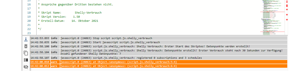

              Nun ja, um diesen Datenpunkt ging es mir eher nicht, sondern viel mehr um die Fehlermeldungen in Verbindung mit dem Shelly-Verbrauchsrechner (Bild oben).
              Aber gut, ich habe noch ein paar Tests durchgeführt und denke, dass ich einigermaßen klarkomme.
