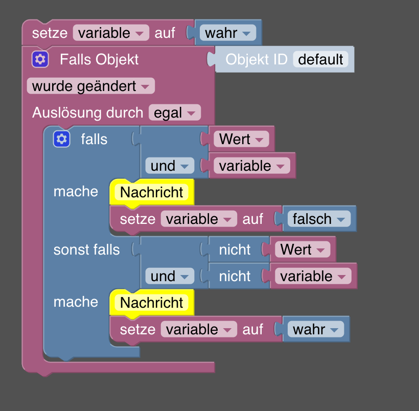

      habe ein Skript am Laufen, welches mir Meldungen per Telegram schickt, aber die Meldungen kommen immer doppelt und dreifach obwohl das eigentlich nicht sein sollte - siehe Skript. Hatte ich mir aus einem anderen thread kopiert. leider funktioniert das nicht und ich weiss nicht wie ich das beheben kann.
      Hier das Blockly:
      Cinimod J 2 Replies Last reply Reply Quote 0

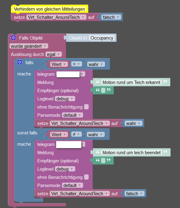

                denke mal JoergH meint sicher den "virtuellen Schalter" den er auf true/false setzt (unter der Telegramnachricht) diesen aber nicht abfragt jedenfalls wird er nicht mit "Wert" abgefragt
                mit dem "virtuellen Schalter" wollte er sicherlich die doppelten Nachrichten abschalten
                  Jan1 @XBiT last edited by
                  @xbit
                  Ja, so wie das jetzt drin ist, hat das keine Funktion, würde aber erst mal mit dem Timeout anfangen, da das so am einfachsten ist, wenn der BWM doch prellt.

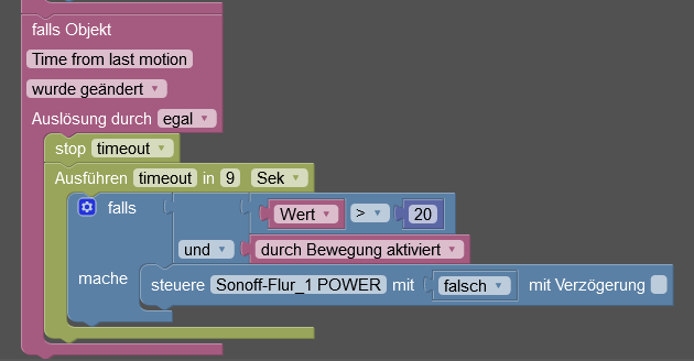

                    Segway J 2 Replies Last reply Reply Quote 0

                            Segway @Cinimod last edited by
                            @cinimod sagte in Blockly-Skript - Telegram messages doppelt:
                            @Segway
                            das würde ich auch probieren mit dem Timeout, die Variable ist überflüssig, da du ja nur auf Änderungen triggerst.

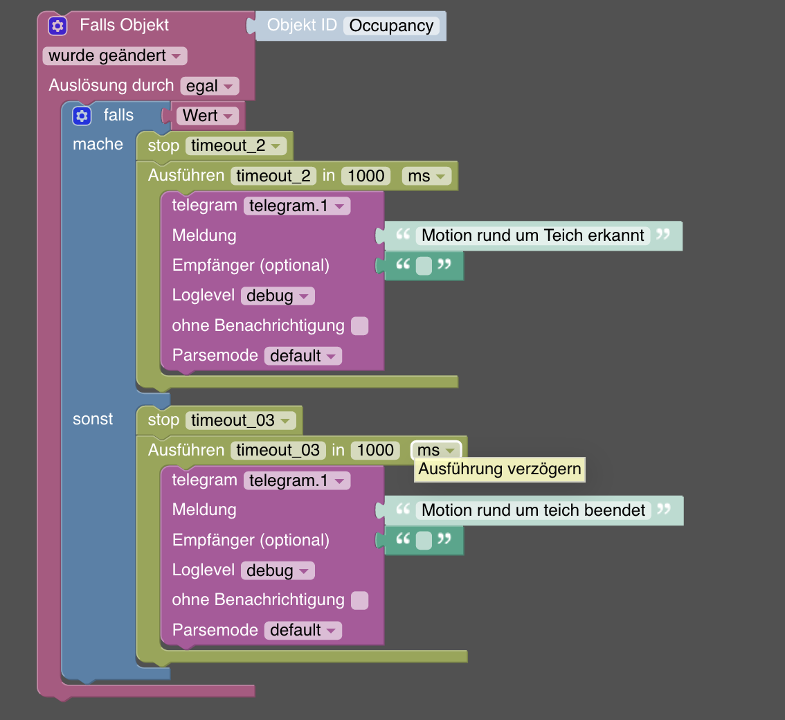

                            Habs mal umgebaut. Wieder einiges gelernt und hoffentlich richtig gemacht ?
                                @segway berichte mal ob es so klappt
                                Gerade in die Kälte gegangen und schwups --> klappt 👍 😊 👍

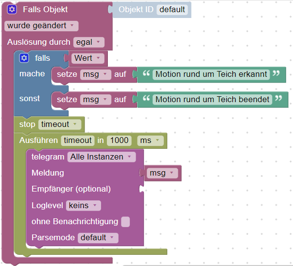

                                  @segway sagte: klappt
                                  Dann sollte es auch so klappen (schont Ressourcen):

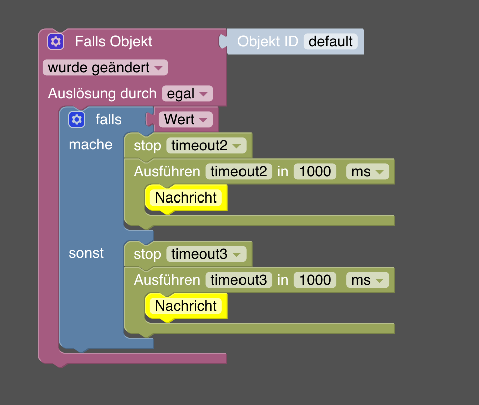

                                    Jan1 @Cinimod last edited by
                                    @Segway
                                    Eigentlich macht man das um die FALLS und nicht in die FALLS (so hatte ich es auch geschrieben), alternativ die Methode wie es Paul vorschlägt, da eleganter.

                                      @paul53 sagte in Blockly-Skript - Telegram messages doppelt:
                                      Okay werde ich noch ändern. Danke.

                                      • Cinimod
                                        Cinimod Most Active @Segway last edited by Cinimod
                                        @segway sagte in Blockly-Skript - Telegram messages doppelt:
                                        @jan1 sagte in Blockly-Skript - Telegram messages doppelt:
                                        Ich habe die Falls Bedingung doch genauso gemacht und dann MACHE und SONST. Verstehe ich grad nicht.
                                        Ich glaube Jan meinte das so:

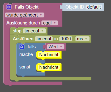

                                          Jan1 @Segway last edited by
                                          @segway
                                          hier mal ein Beispiel für "um die FALLS"
                                          In der FALLS funktioniert auch, nur wird dann eben die FALLS schon ausgewertet und wenn Du dann noch ne SONST drin hasz muss das dann auch doppelt gemacht werden 😉
                                          Segway 1 Reply Last reply Reply Quote 0
                                          • Segway
                                            Segway @Jan1 last edited by
                                            @jan1 & @Cinimod
                                            So ist das Beispiel oben aber nicht gemacht worden 🙂 aber ich hab verstanden was der Vorteil ist bzw. warum es so zu machen ist.
