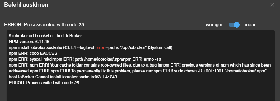

      Hey Leute,
      ich hatte vorher IoBroker Version 4 installiert, diesen aber irgendwann nicht mehr erreichen können.
      Deshalb habe ich alles, was mit dem IoBroker zu tun hatte gelöscht und die neue Version 5 installiert.
      Aber immer, wenn ich einen Adapter installieren möchte, kommt:
      ERROR: Process exited with code 25
      Könnt Ihr mir bitte helfen.
      Vielen Dank im Voraus.

                        In der Meldung steht ja was passiert ist.
                        (Leider kann ich aus einem Screenshot nichts zitieren - deswegen Code immer als Text in code-tags posten)
                        da laut Meldung der Cache betroffen ist könnte ein npm cache clean im Installationsverzeichnis vielleicht schon helfen (Wenn du dazu berechtig bist)

                                      Leider keine Veränderung.
                                      hast du es denn überhaupt nach der Warnung gestartet?
                                      Thomas Brodmann 1 Reply Last reply Reply Quote 0
                                        Thomas Braun Most Active @Thomas Brodmann last edited by
                                        @thomas-brodmann
                                        Wenn da root-owned Zeug dring liegt, dann kann der thommy die auch nicht löschen.
                                        Deswegen halt auch die Maxime: NIE als root anmelden.
                                        Versuchs mal mit
                                        sudo npm cache clean --force
                                        im Verzeichnis /opt/iobroker.
                                        • Thomas Brodmann
                                          Thomas Brodmann @Homoran last edited by
                                          @homoran sagte in Nach Neuinstallation ERROR: Process exited with code 25:
                                          @thomas-brodmann sagte in Nach Neuinstallation ERROR: Process exited with code 25:
                                          Wenn ich den Befehl mit Enter bestätige, kommt nur das:
                                          thommy@IoBroker:/opt/iobroker$ npm cache clean --force
                                          npm WARN using --force I sure hope you know what you are doing.
                                            @thomas-brodmann
                                            iobroker stop
                                            iobroker fix
                                            iobroker update
                                            iobroker upgrade
                                            iobroker start
                                            iobroker add socketio --host IoBroker
