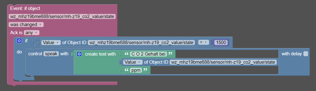

      Hallo Zusammen,
      ich versuche über Blockly den Wert eines CO² Sensors auszugeben:
      Leider spricht Alexa den Wert dann aber nicht zb: eintausendfünfhundertzwanzig sondern sagt: eins fünf zwei null.
      Habe schon gesucht aber nichts gefunden, gibt es eine Möglichkeit den Wert verständlicher auszugeben ?

          Danke, das passt theoretisch genau auf mein Problem, leider hab ich gerade keine Ahnung wie ich das dann im iobroker und blockly nutzen könnte.

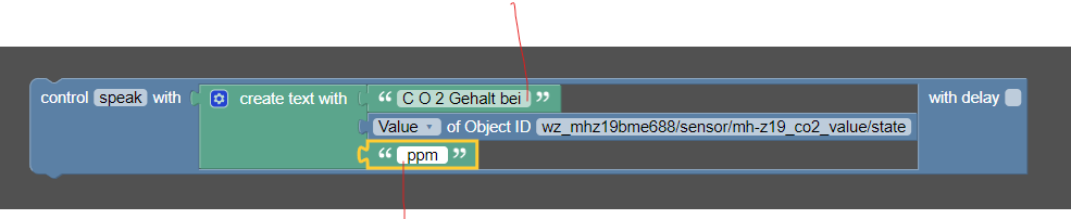

            mache mal ein Leerzeichen vor ppm
            mahuMUC 1 Reply Last reply Reply Quote 0
            • mahuMUC
              mahuMUC @fastfoot last edited by
              @fastfoot
              das Leerzeichen ändert leider nichts.
              Interessant ist ja auch das 3stellige Zahlen zb 900 noch als neunhundert gesprochen werden, erst ab tausend klappt es nicht mehr 😢

                      glaube ich nicht, bringt ein Leerzeichen vor der Zahl auch nichts? Hier zeigt sie echt unterschiedliche Sachen, auch je nachdem welcher Kontext da ist, also ob zB das Wort Wert im Text ist. Mit deinem Text funktioniert es mit Leerzeichen davor und dahinter

                          oha jetzt hab ich mal vor und nach dem Wert ein Leerzeichen eingefügt:
                          jetzt sagt sie fünfzehnhundertzwanzig 🙂 das klingt schonmal besser
                          versteh jetzt noch nicht wie du zu eintausendfünfhundertzwanzig gekommen bist ? nutz du dafür jetzt schon das "num-words-de" ?

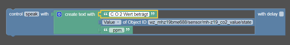

                            Die macht das quasi-intelligent indem sie den Kontext auswertet. Ersetze mal bei durch beträgt. Mal mit und ohne Leerzeichen
                            mahuMUC 1 Reply Last reply Reply Quote 1
                            • mahuMUC
                              @fastfoot
                              OMG jetzt wieder ohne Leerzeichen davor - das hat geklappt -Vielen Dank - echt wieder was dazu gelernt 🙂
